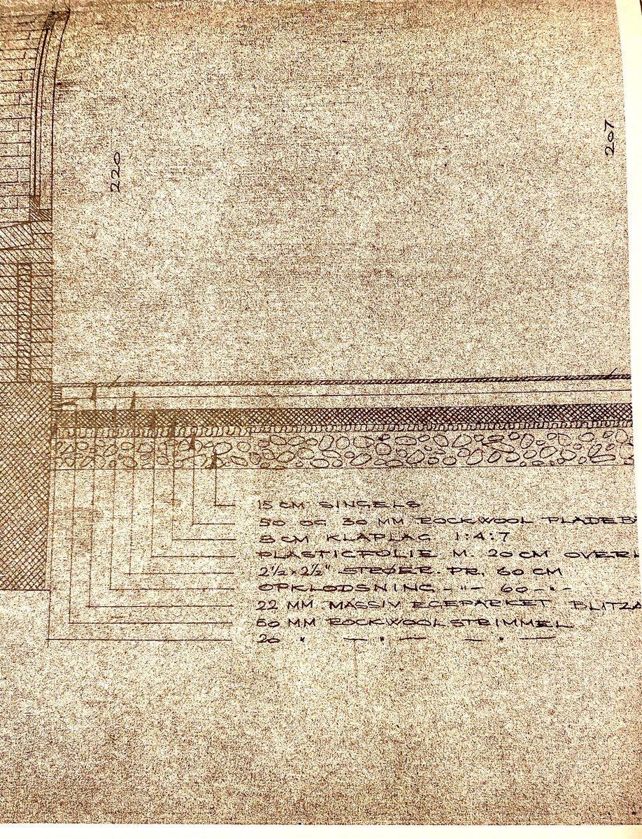

Jeg har en hus fra 1975 hvor det nuværende 22 mm parket gulv ligger på strøer.
Jeg har købt et nyt 22 mm bøge parketgulv som jeg tænker at ligge på strøer igen.
Spørgsmålet er hvor meget isolering jeg kan ligger på?
Den gamle tegning viser følgende gulvkonstruktion:
15 cm singels
50 og 30 mm rockwoll plade
8 cm klaplag
Plastfolie
Strøer
50 mm rockwoll strimmel mod sokkel
25 mm rockwoll strimmel under gulv
