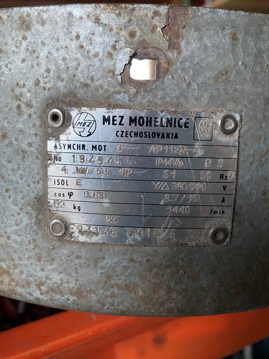

Jeg har i dag hentet mig en kompressor med en 4kW/5.5HP motor - MEZ Mohelnice AP112M-4.
Hvorledes tilslutter jeg den til kraft 380V? Kan se at der er flere måder med stjerne/trekant forbindelse, som der også er på typepladen.

ved 400V (380V) tilslutning skal den tilkobles i stjerne forbindelse.

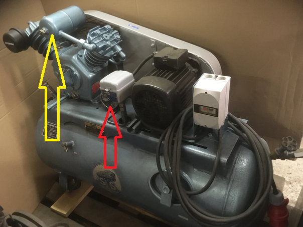

 Hvad jeg lige kan se, så har den ikke trykaflastning - hvad ville denne sidde, hvis den har det?
Som på denne her (ikke min) der sidder en lille beholder, gul pil, som tømmes for luft når kompressoren stopper, det sker i via en ventil i pressostaten rød pil.
Der sidder en kontraventil mellem den lille tank og selve tanken på kompressoren, så når kompressoren skal starte igen, er der ingen tryk i manifold og den lille beholder, det gør kompressoren nemmere kan komme igang.

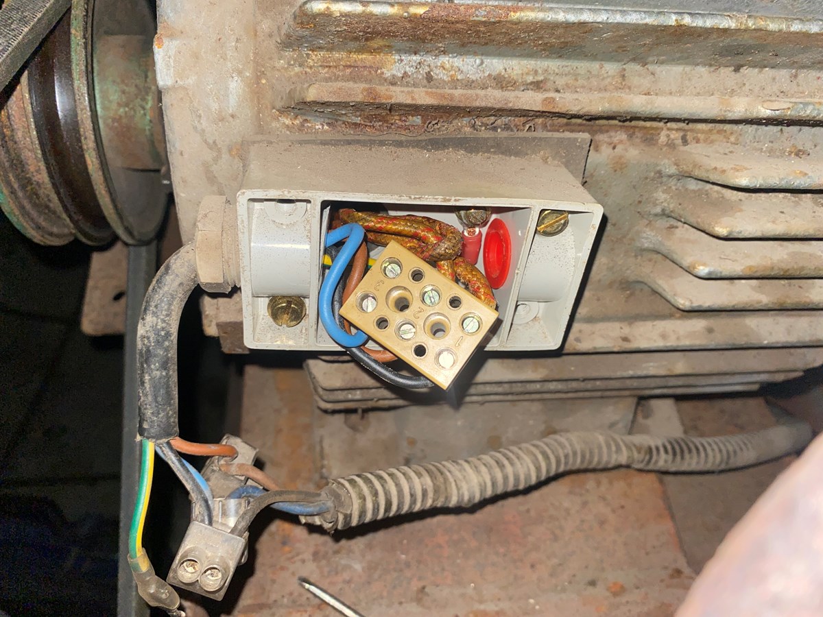

Motoren bruger 8,7A som driftsstrøm, så det er absolut på grænsen med 16A sikringer. Den skal absolut starte op helt ubelastet. Du bør også få den livsfarlige tilslutning repareret.
Du har vel ikke fejlagtig tilsluttet den lyse blå til Nul leder.

 Nej, den er tilsluttet korrekt. Jeg kan dog se, at mange bruger en kondensator tilsluttet - er det en mulig løsning?
Nej det er motoren for stor til at.
Kondensator løsning er når man vil køre en mindre 3 faset motor på 230 V
