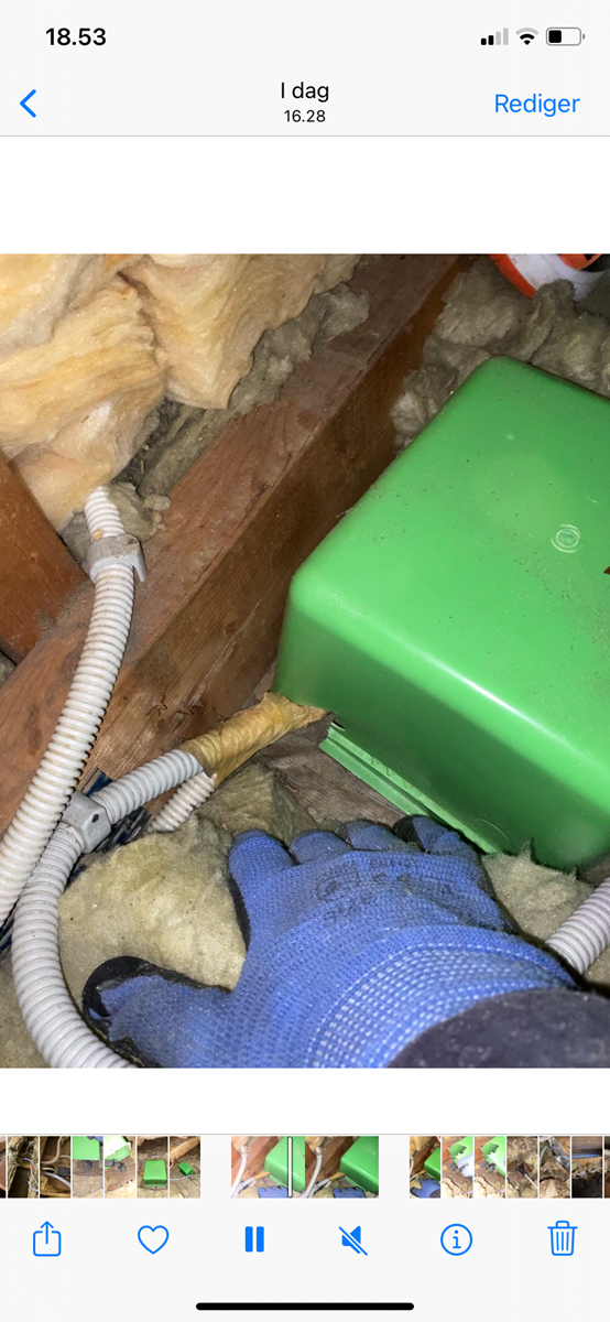

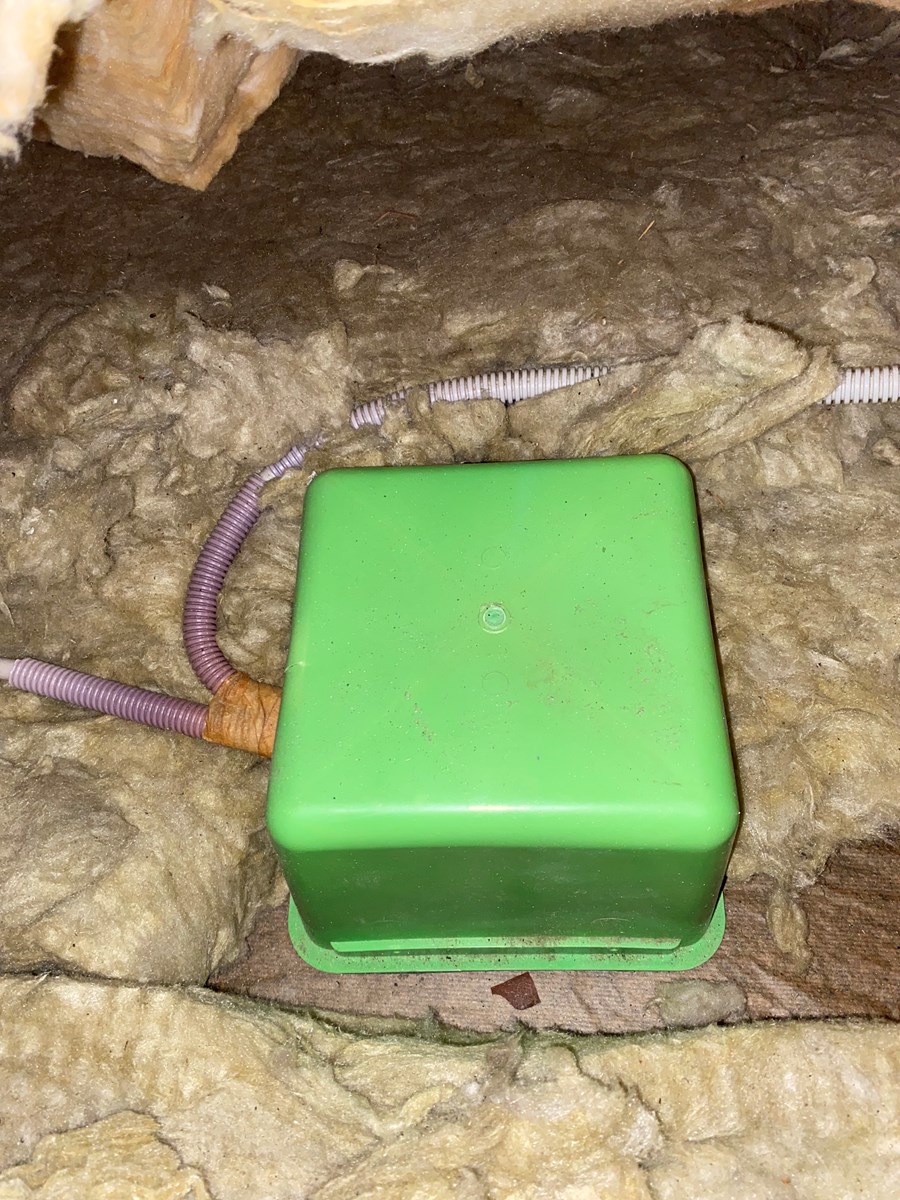

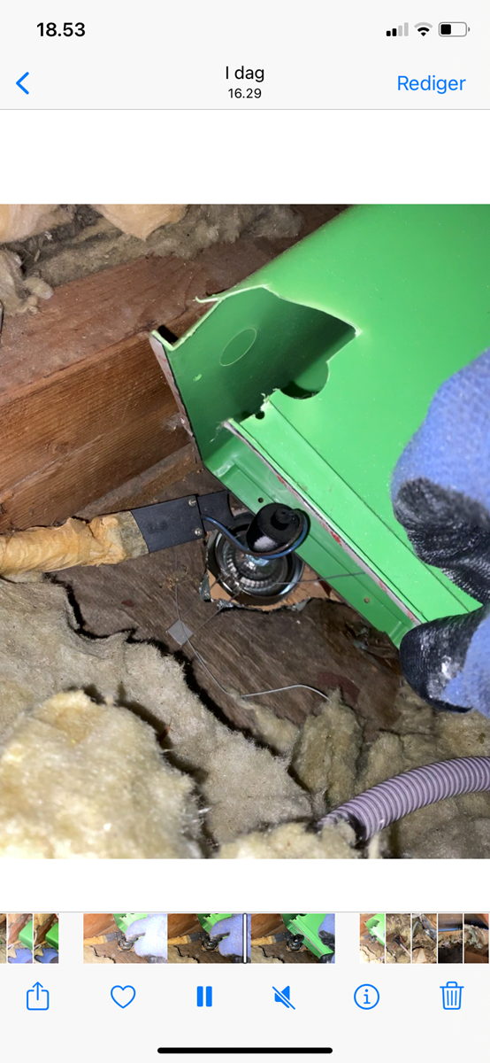

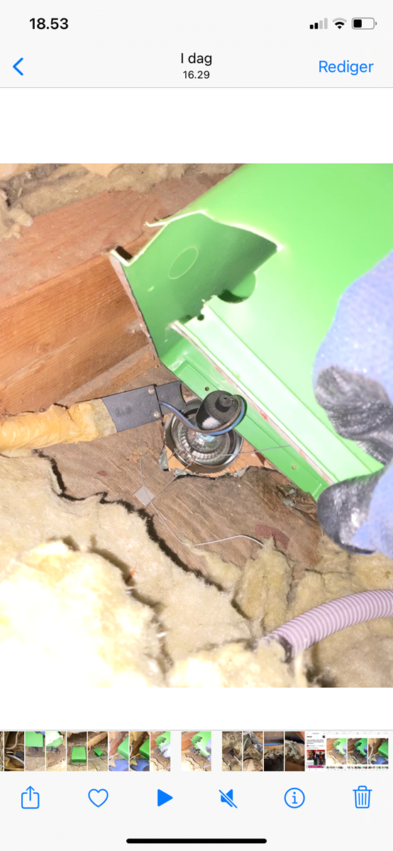

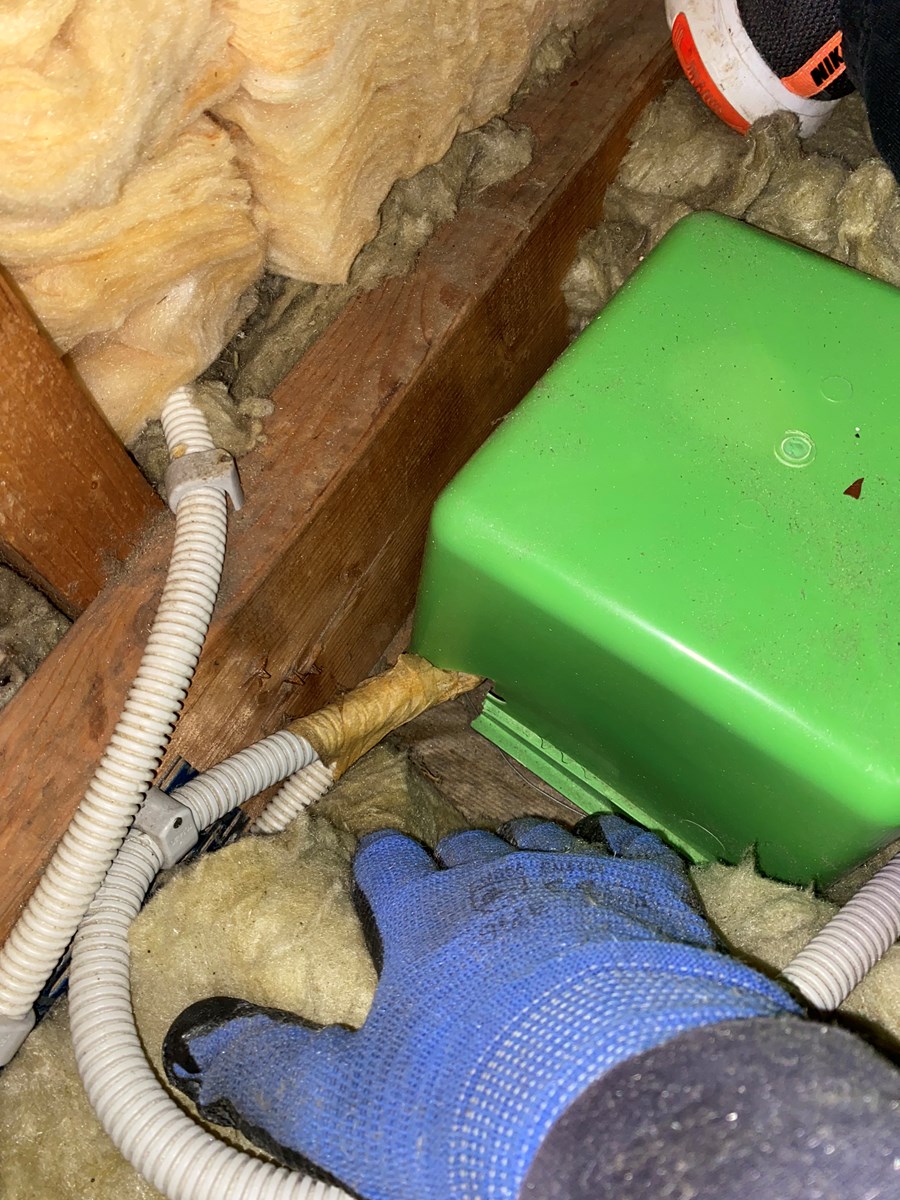

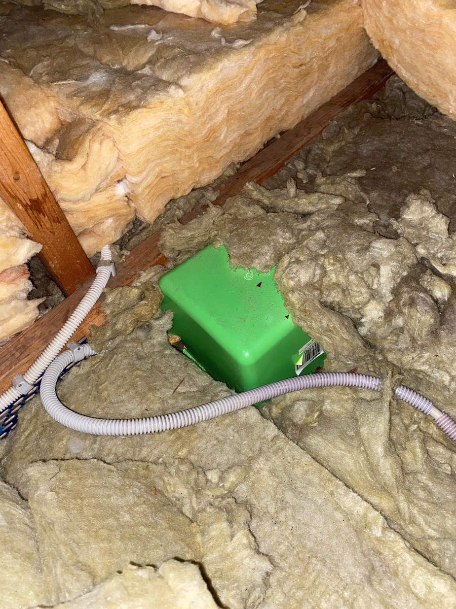

Jeg har opdaget, at der over et par af mine spots er sageboxes, men som umiddelbart ikke virker til at være monteret helt korrekt. De sidder løst oven på spots og der er “knækket” hul i siderne til ledninger. Se billeder.
Bør disse ikke skiftes (i forbindelse med efterisolering) og kan man gøre dette uden aut. elektriker.
Disse safe bokse har det formål at holde isolering på afstand fra spots, så det ikke bliver for varmt. Så på den måde virker de jo udmærket. ( Moderne LED spot må oftest sidde op imod isolering da de ikke varmer så meget.)
Det de også kunne gøre var at holde dampspærre tæt. ( hvilket sjældent lykkedes ) Og det opfylder dine jo helt klar ikke.
Men er der i det hele taget dampspærre ?
OG er der behov for dampspærre hvis du efter isolerer med papir uld. ?
Du kan jo ikke skifte dem uden at skulle skille kabler ad ( den faste installation) så det er elektriker arbejde. Om du selv KAN gøre det kan jeg ikke svare på.
Dine safebokse bør skiftes og det er aut. arbejde.
