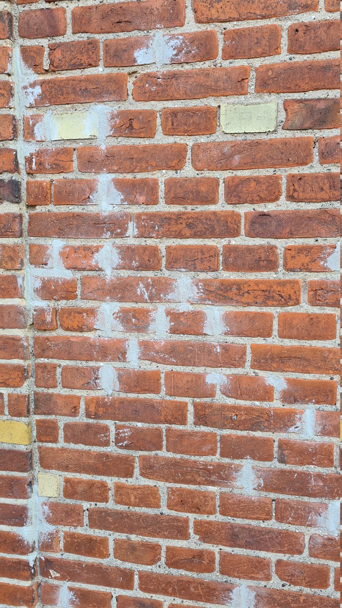

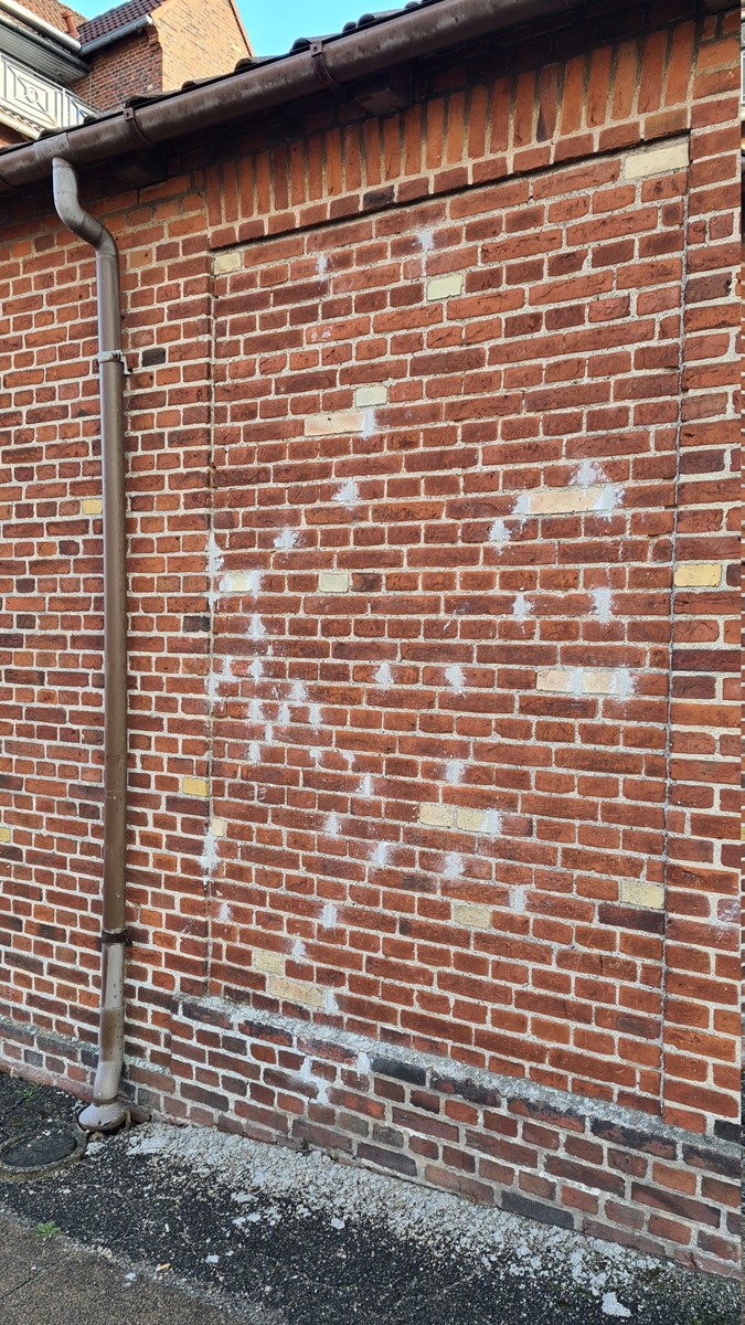

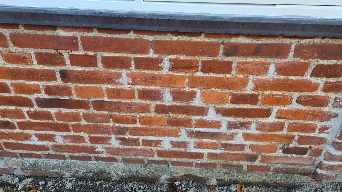

En del fuger i murværket på mit rækkehus fra 1936 var enten helt væk eller porøse, så jeg Google mig frem til, at jeg kunne reparere fugerne med noget Weber Pudsemørtel. Resultatet blev alt andet end tilfredsstillende! Farven er helt hen i skoven, som det ses på billederne. Så det vil jeg gerne lave om.

Det gamle er nok fuget med bakkemørtel med ganske lidt cement i. Altså måske 15 dele mørtel til 1 del cement. Men du skal lave en lille prøve og lade den stå og tørre i ca. 1 måned. Er det for mørk så mindre cement.
Men noget andet er din fuge og / eller rettere sagt rengørings teknik. Den får ikke stor point. Det er mest mørtelen ude på stenene der afslører den nye fuge. Det er nok en ommer, men svært at gøre rent nu.
Før arbejdet går i gang skal området fugtes med rent vand. Du skal bruge en fugeske så der stort set ikke kommer noget ud på stenene. Efter et par timer skal du vaske det af med murerkost og rent vand diagonalt ned over fuger. Så vil der være lidt kalkslør som vaskes af med en meget tynd saltsyre blanding.
Tak for svar. Du har helt ret i, at rengøringen efter fugningen er elendig. Jeg brugte dog en stiv børste til at fjerne noget overskydende mørtel, men med den våde svamp har jeg ikke været grundig nok. Øv.
