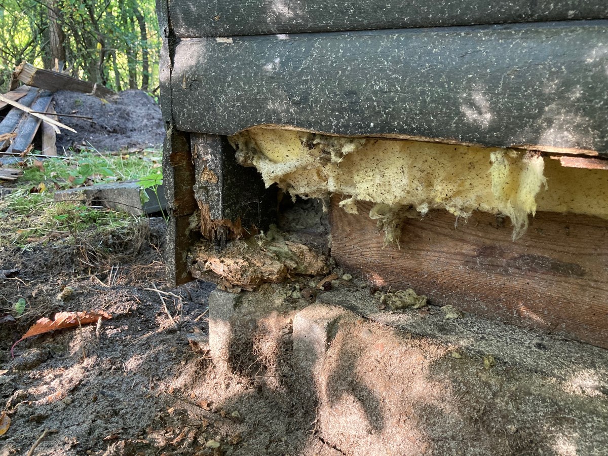

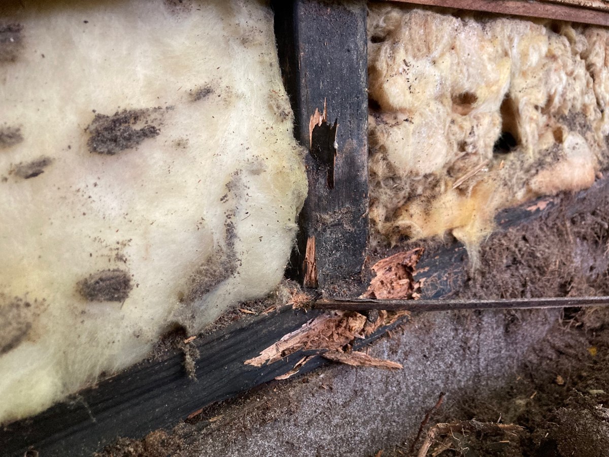

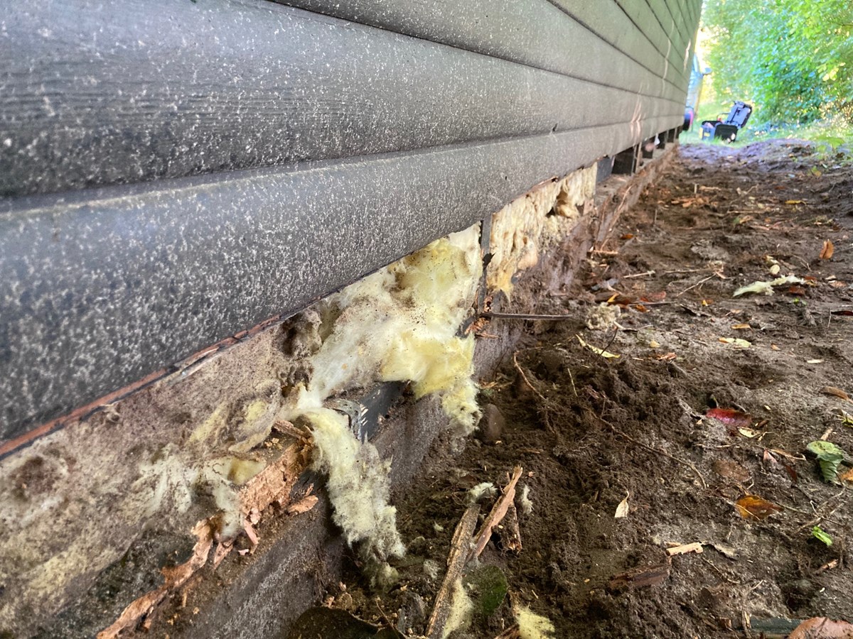

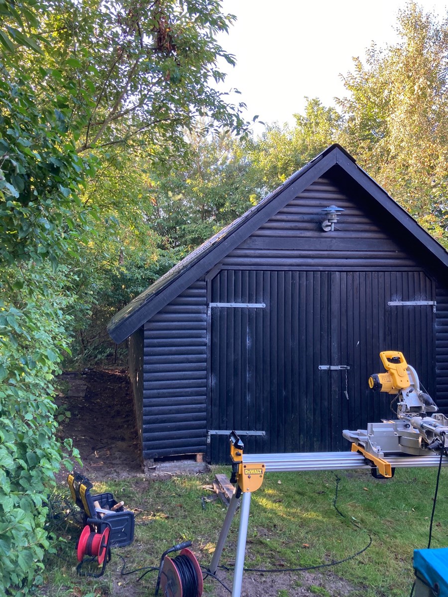

Ved mit sommerhus står en garagetilbygning, hvor den ene side af bygningen har stået med trækonstruktionen i jordniveau, hvilket har betydet, at svampe, rødder mm. har haft et festmåltid i form af fugtig træbeklædning og konstruktion. Det vil jeg selvfølgelig have lavet i håb om, at det kan redde en ellers god garage. De andre sider af garagen ser fine ud.

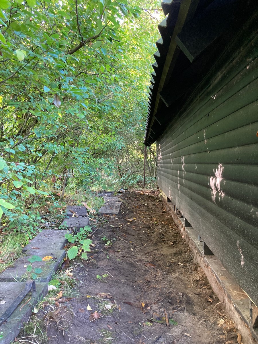

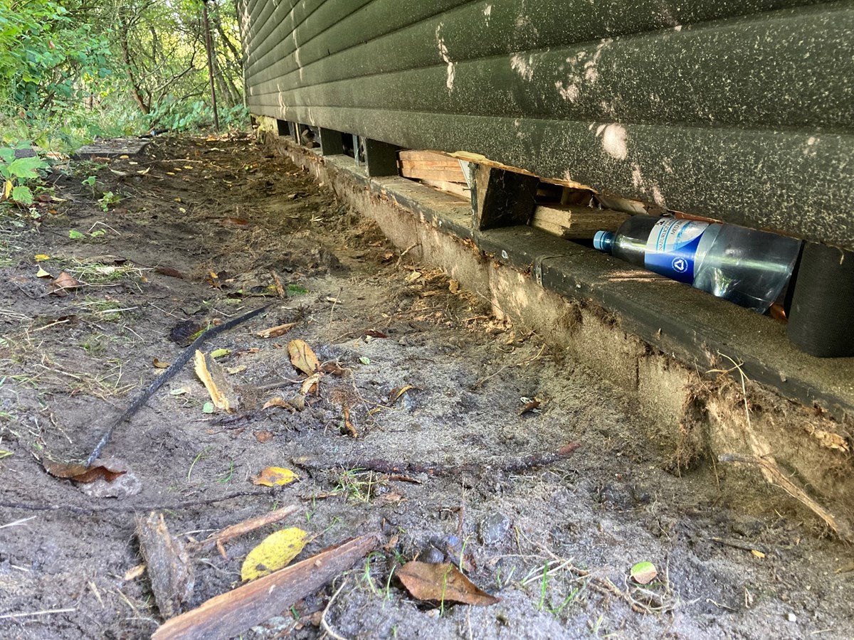

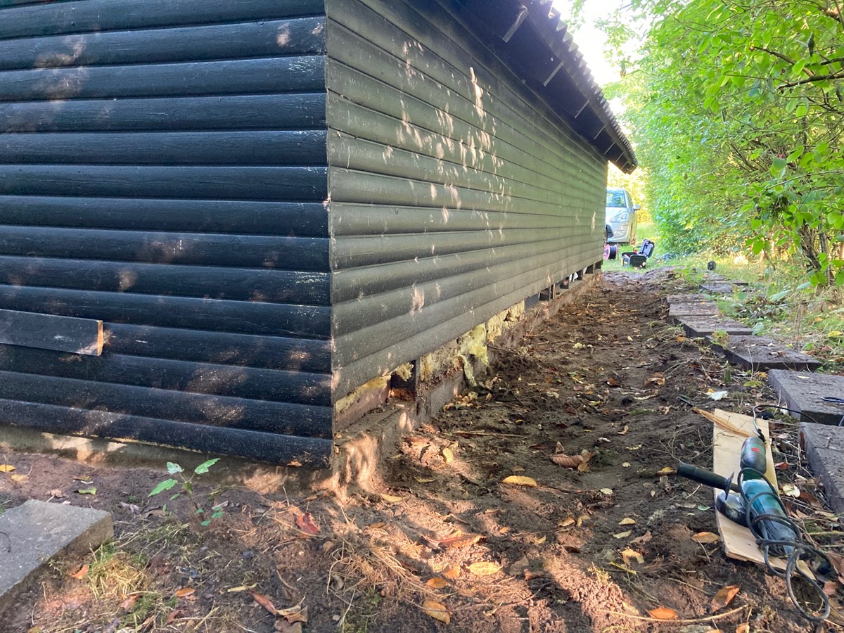

Jeg har (som billederne måske viser) forsøgt at grave fri, så soklen er fri for jord. Og så vil jeg lægge de gamle fliser op ad soklen igen, men denne gang, så de ligger lidt lavere end soklens niveau. Mit spørgsmål er, om det vil være nok til at holde det nye træ nogenlunde fugtfrit? Jeg vil jo helst gerne slippe for at skulle gentage dette lige foreløbig.
Ift. reparationen tænker jeg at 'luse' den rådne del af træet ud og erstatte det med nye reglar. Vil behandling af disse med træbehandling og brug af murpap mellem regler og sokkel kunne holde eventuel optræk af fugt ude af konstruktionen? Og så kommer der selvfølgelig nye beklædningsbrædder på til sidst.
