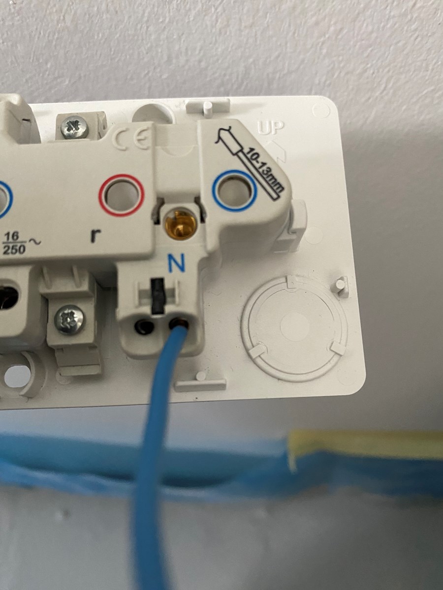

Hvordan løsner jeg nul/blå?
Vidste ikke hvordan låsemekanismen virkede, den virkede automatisk, og nu kan jeg ikke få den fri 😅
Hjælp

Ved at løsne skruen lige over N
Hey Fabrin
Det er et gevind, ikke nogen skrue. Det lykkedes mig at rokke ledningen ud, da jeg trykkede ved den sorte dims.

Ser ud til du skal trykke den sorte tap ned mellem de to huller.

 Jeg gik faktisk ud fra, at det var forsøgt at trykke på en udløser, så ledningen løsnes. Jeg skal nok huske løsningen til en anden gang.
Synes ikke de sorte klemmer rigtige giver sig ordentligt :-) har ellers trykket en del på dem, men det kræver nok lidt håndelag. Nu er dåsen sat op og det spiller. Tak venner.
