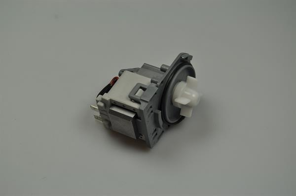

Min havde også problemer, den er magnetdreven, så propellen har sit eget leje, der var kommet vand ind i lejet.
Jeg skilte den ad, og smurte op med vandfast fedt, den har kørt i over 2 år nu uden problemer.
Men jo ikke sikkert din er magen til..
Min er en AEG og pumpen ser sådan her ud..

 Det er præcis den samme pumpe! Skilte du de to dele fra hinanden? Dem der er "klipset" fast? Og hvad var det præcist du smurte? jeg tror dog jeg køber en ny pumpe, da de ikke er så dyre :)
