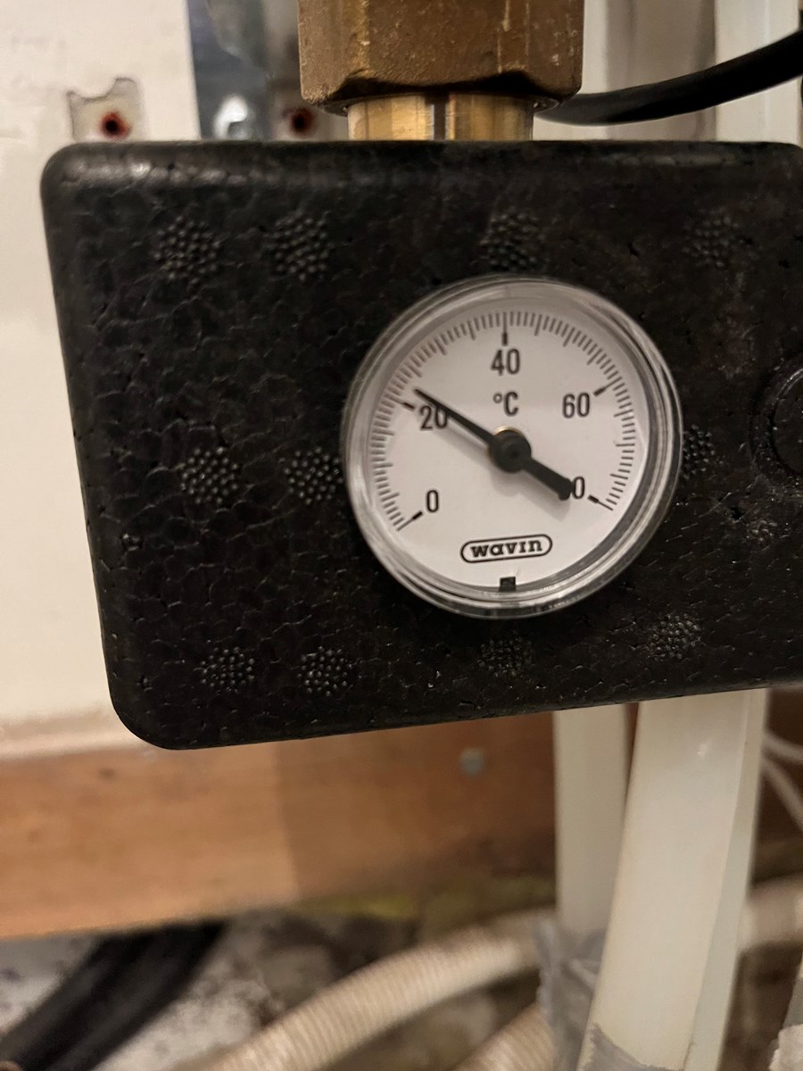

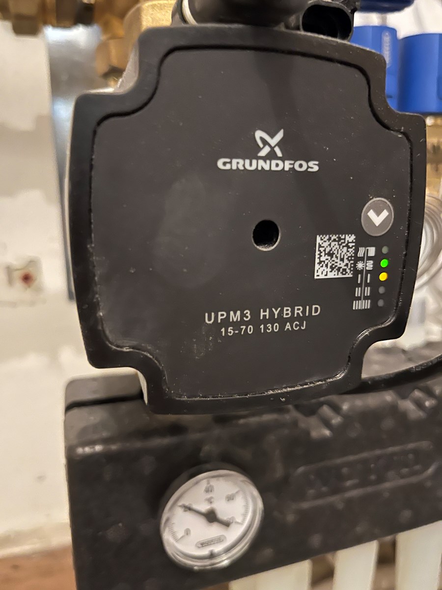

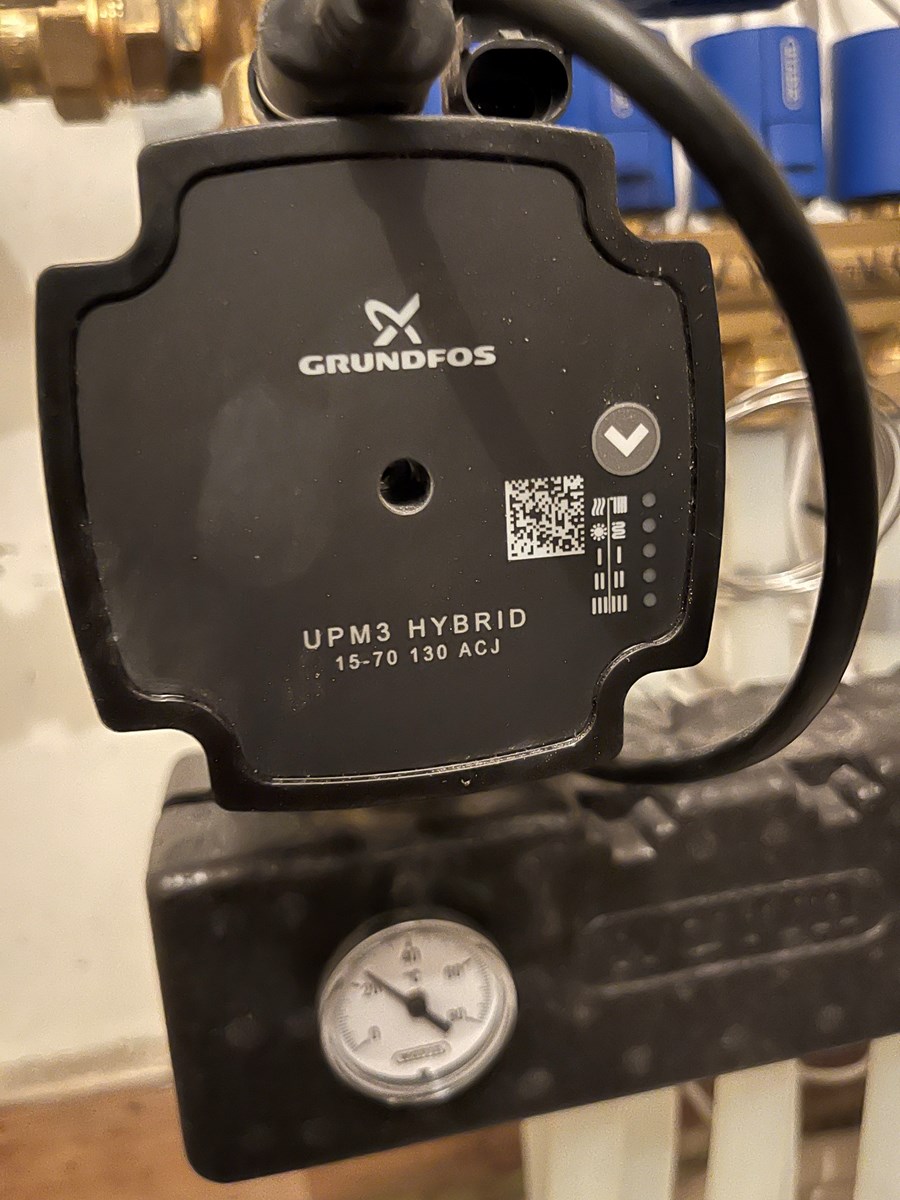

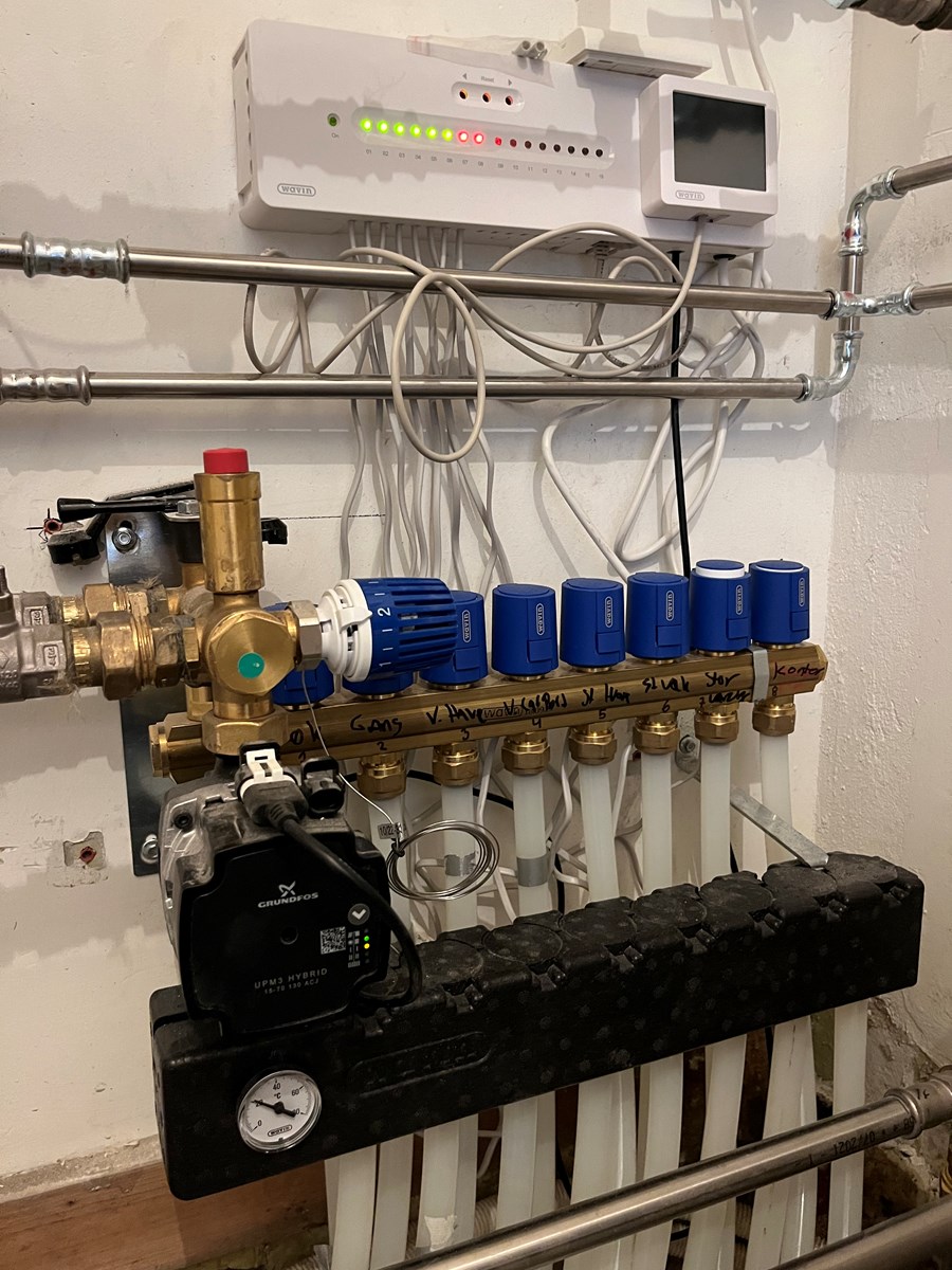

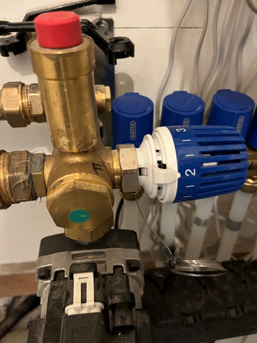

Jeg har et gulvvarme system med en Wavin hybrid shunt til 8 kredse.
Men jeg her haft nogle problemer med at få temperaturen højt nok op til at gulvet er lunt.
For at få temperaturen op på omkring 30 grader, skal termostaten sættes til næsten 4. (På billedet er den kun på 2).
Problemet er bare at når den så har kørt vand ud til alle kredsene, og temperaturen i alle kredse er den rette. Så slukker shunten, og vandet suser bare igennem. Ca 450-525 liter i timen. Hvilket selvfølgelig er alt alt for meget. Især når den ikke engang står og varmer.
Det må være noget indstilling. Er der nogle som har et forslag til hvad der skal gøres?
