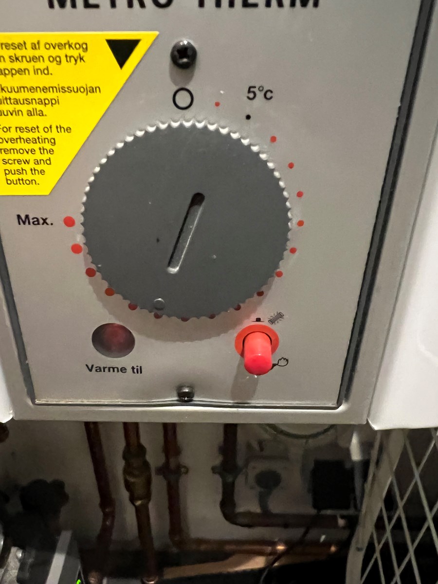

Hjælp: metro term 605c HrT 1253 3400 01-10-2022 19:27 Jeg kan ikke se ud fra manualer hvornår el er/ikke er tilsluttet. Manualen siger intet om symbolerne. Vvseren kommer mandag, men med et pillefyr der driller går pengene i flammer inden da hvis alt kører på el 4 svar Følg tråden Annonce Annonce Annonce
HrT Trådstarter 1253 3400 01-10-2022 19:27 Nederste symbol er rundt med en flamme. Øverste sådan lidt en aflang magnetspole
subwoof 1297 9870 01-10-2022 19:38 Flammen betyder fyr og det øverste symbol er el patron. Nu kan jeg ikke se udfra billede om knappen skal være inde eller ude.Men så længe den røde lampe ikke lyser er varme legeme ikke aktiv.Prøv at skrue termostaten helt op og tryk på knappen, så kan du snart se hvornår den tænder LDS Tip Automatisk tip Se ugens tilbud på lamper og belysning hos Harald Nyborg
HrT Trådstarter 1253 3400 01-10-2022 19:44 subwoof skrev den 01-10-2022 19:38:30Flammen betyder fyr og det øverste symbol er el patron. Nu kan jeg ikke se udfra billede om knappen skal være inde eller ude.Men så længe den røde lampe ikke lyser er varme legeme ikke aktiv.Prøv at skrue termostaten helt op og tryk på knappen, så kan du snart se hvornår den tænder TAK!!!Når jeg tænder for patronen, knappen ind, kommer der en brummen, som lyder som en elkedel. Varme til lampen lyser uanset, men det forstår jeg som at den så kalder på varme hos fyret. Uanset, tak for kæmpe hjælp!
subwoof 1297 9870 01-10-2022 20:26 Så er det sådan det er. Det lidt forskelligt med lampen om den lyser eller ej når man kører fyr. Kommer an på om vvb styrer en magnet ventil, eller om man bare slukker for el patronen 😁Vil du være helt sikker kan du holde øje med el måler. Det skal nok vise sig hvis el patronen kører. Du kan rrt hurtigt se det på hvor meget lampen blinker
