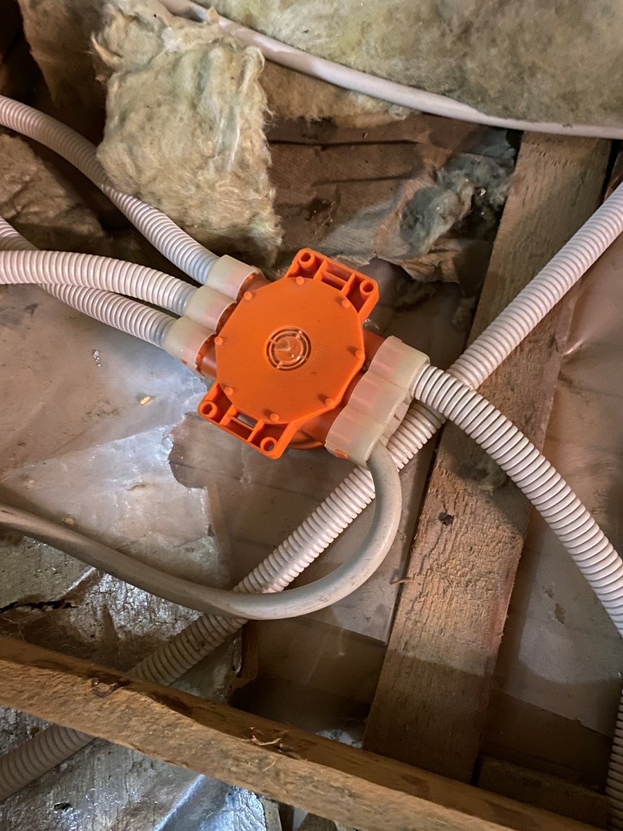

Tæller vedhæftede billede som en samledåse der skal være over isolering?
Det du har på billedet er et lampe udtag. Uden at være elektriker. Vil jeg tro du får svært ved at få den over isolering.
Men der kan man jo komme til samlinger nedefra
fnazze skrev den 01-10-2022 20:22:18
Tak for svar.
Nej det er et lampested, som du kan komme til nedefra. Den skal blive, hvor den er,
