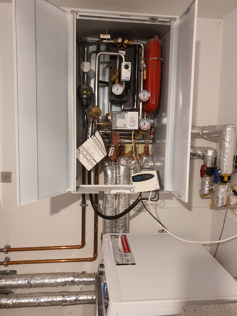

S. Fabrin 16912 4400 01-10-2022 07:57 Et billede af systemet vil være godt. Har du direkte eller indirekte fjernvarme? fase

Søren O 6641 7000 01-10-2022 10:44 Velkommen på LDSPrøv at føle på rørene fra fjernvarmen der kommer ind gennem væggen. Er rørene omtrent “lige kolde” er det fjernvarmeforsyningen der er galt med. Har du talt med din nabo om de også mangler varme. Søren O

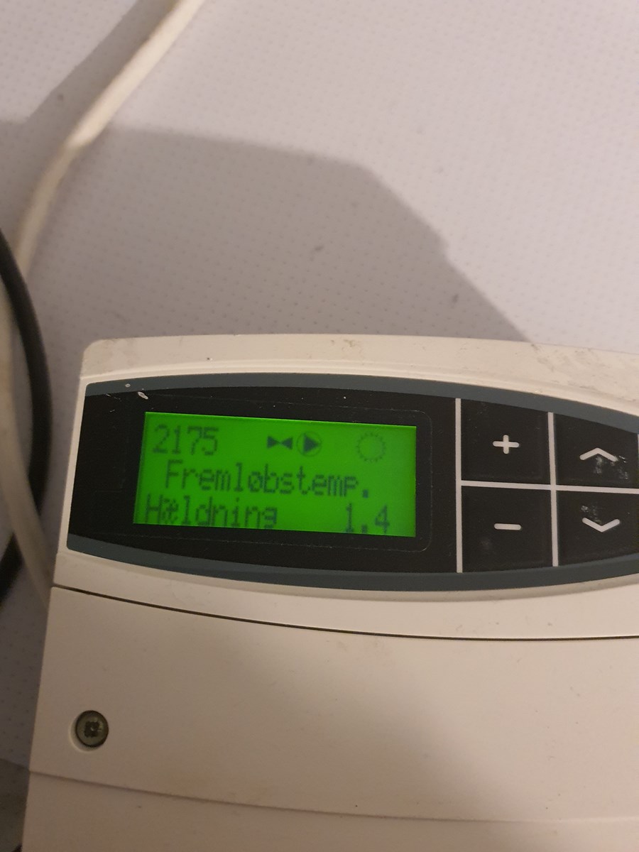

S. Fabrin 16912 4400 01-10-2022 12:52 Søren O skrev den 01-10-2022 10:44:53Velkommen på LDSPrøv at føle på rørene fra fjernvarmen der kommer ind gennem væggen. Er rørene omtrent “lige kolde” er det fjernvarmeforsyningen der er galt med. Har du talt med din nabo om de også mangler varme. Hvis der varme på fjernvarmen, så prøv at trykke på knappen med pil på, på måleren på billede 2. Der kan du se frem- og returtemperatur samt flow L/S eller M3/h. Desuden skal du se, om der vises noget på displayet på Danfoss reguleringen. Den styrer ventilen mærket Danfoss ca. midt i billedet. fase
Søren O 6641 7000 01-10-2022 22:41 I første omgang så prøv at trykke på knappen på din Kamstrup fjernvarmemåler. Ved tryk gentagne gange kommer du gennem de forskellige aflæsninger. Der vil være en aflæsning med temperaturen på fremløbsvandet og en temperatur på returvandet til fjernvarmeværket. Jeg kender ikke Kamstrup måleren, men nogle målere skiftet selv mellem fremløbs- og temperaturtemperatur. Du kan sikkert også aflæse hvor mange grader du afkøler fjernvarmevandet. Søren O
