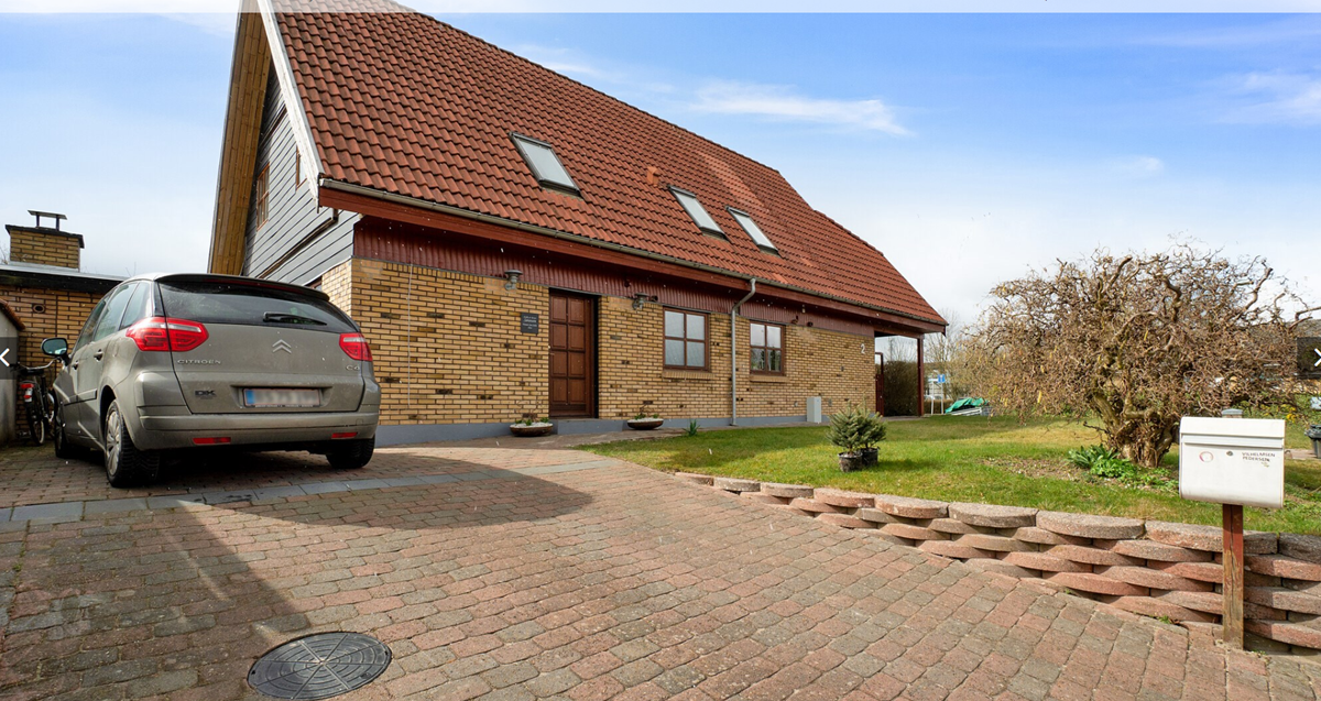

Vi har købt et hus bygget i 1969. Huset har en stue og 1. sal, samt en ikke udnyttet tagetage, hvor man dog kan stå op i midten, samtlige etager er nok ca. 2,4-2,5 m i højden og både stue og 1. sal er 100 kv.m pr. etage.

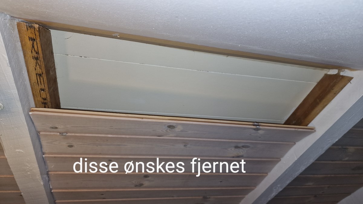

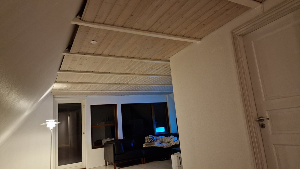

På 1. sal under loftet er der monteret nogle træstumper, se billede, ikke på undersiden af de tværgående bjælker, men mere på midten. Træstumperne er sømmet med nogle tynde søm til endnu en mindre bjælke monteret langs de tværgående, enten 2 eller 4 søm pr. stump, som det nu passede tidligere ejer.

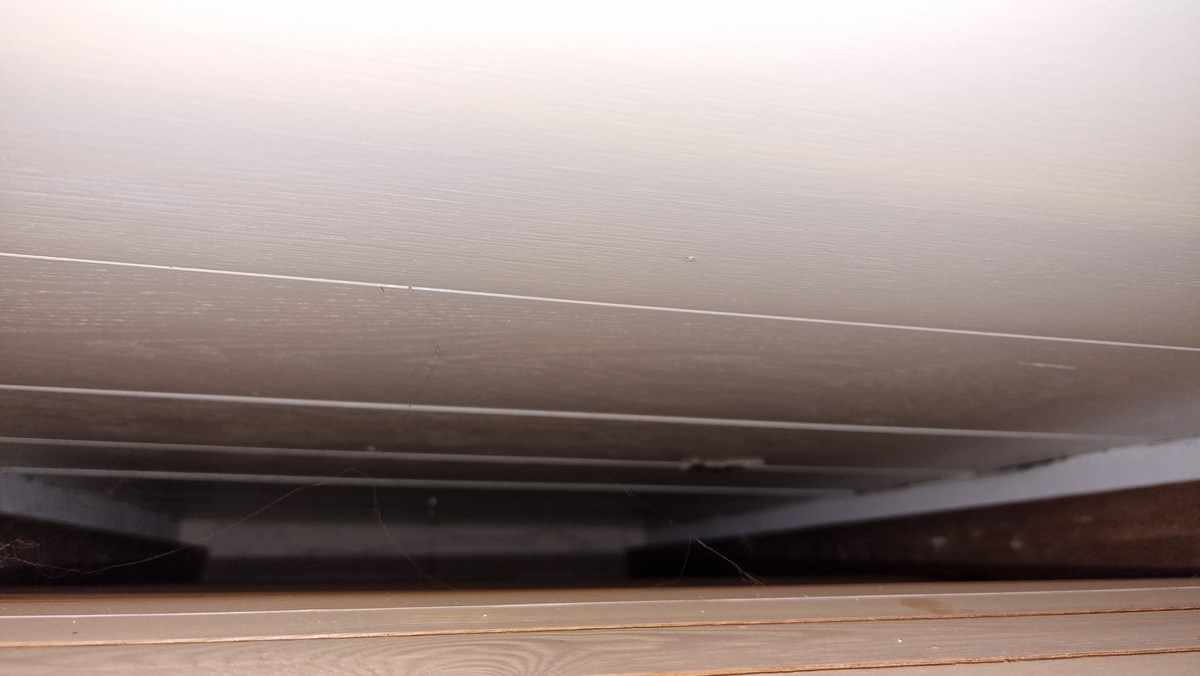

Som det også ses på billedet er der ganske pæn hvid loft hvis man afmonterede træstykkerne, disse kan bare hives af.

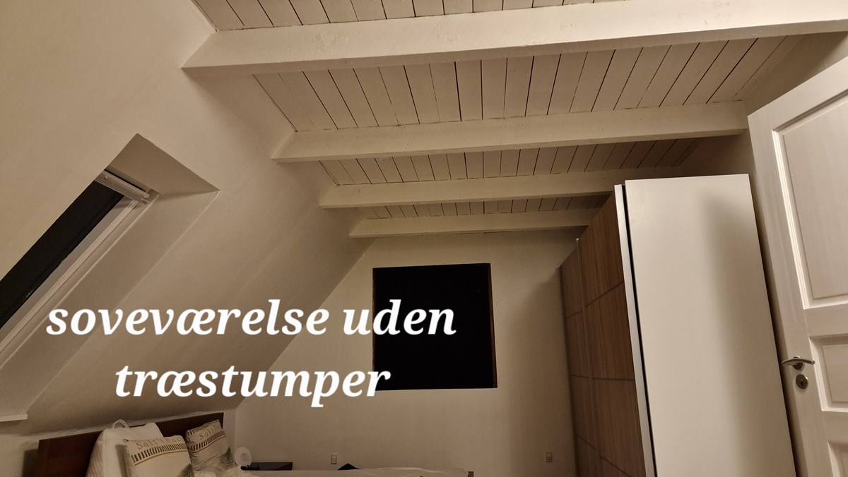

Træstumper er ikke påsat overalt på 1. sal, kun ca. 65 % af loftet, fx findes de ikke i soveværelset, se billede.

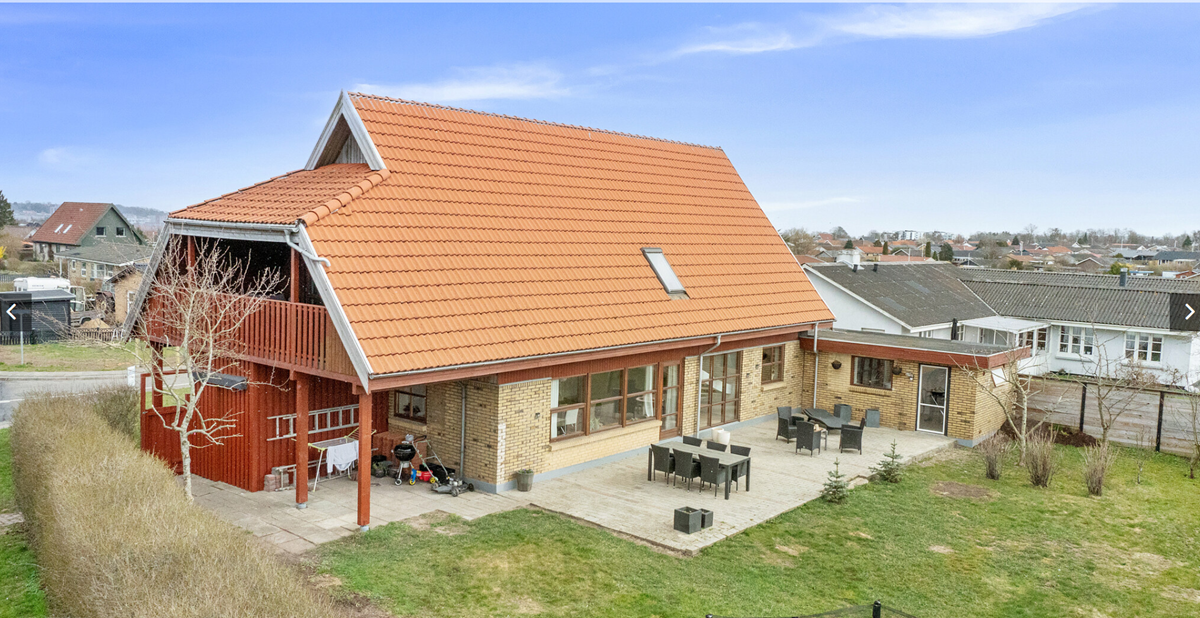

Jed vedhæfter et par billeder af huset, så det jeg skriver om giver mere mening for de kyndige:-)

Ja det kan helt sikkert fjernes uden problemer. Både loftet og de lægter der sidder som underlag.
Det at der er malet over dem vidner om at det er noget som er sat op efterfølgende til "pynt". Afslutningen mod væggen at det er gjort af en amatør. Så de kan bare fjernes.
Jeg skimter et lampeudtag på det ene billede. Så der kan måske være et problem med elinstallationer som pludselig bliver synlige, hvis brædderne fjernes.

Ja, lampeudtag, som der er nogle stykker af, skal selvfølgelig flyttes tilbage til det oprindelige loft eller evt. fjernes helt, det er ikke noget problem.
Synes bare det var en mærkelig måde at montere et loft på, det pynter jo knapt så meget med skævt udskårede træstumper i hele stuen:-)  Derfor en bekymring om loftet muligvis var ment til at holde sammen på de store tværgående bjælker/lægter.
