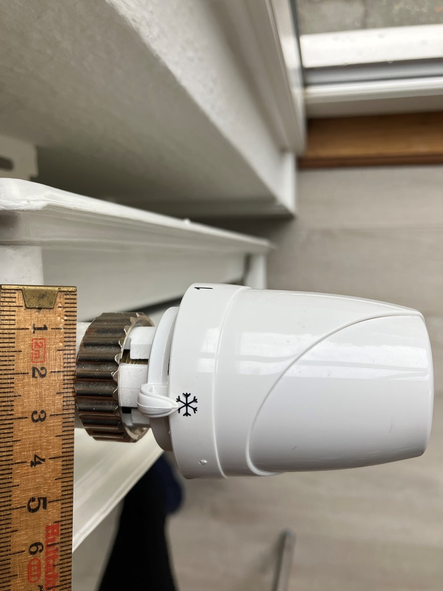

Hej!
Jeg skal motionere ventilerne i mine radiatorer da de virker dårligt, men termostaten er umulig at skrue af. Det er en meget bred metalring (Ca 4 cm i diameter) dvs ingen alm svensknøgler er store nok og ringene sidder urokkeligt fast på alle radiatorer i huset. Er der nogen der ved hvad man gør i den situation?
På forhånd tak.

Hvis den er beregnet til at skrue af, så brug en vandpumpetang/rørtang.
Prøv med en vandpumpetang. Men er du sikker på at det er nødvendigt at demontere termostaten? Prøv at skrue op på højeste temperatur.

Når termostaten sidder lodret, som vist på foto, kræver det at termostaten har fjernføler med kapillarrør.
I ovennævnte tilfælde kan stiften i pakdåsen dog også gå dårligt.
Så demontage af termostaten vil i alle tilfælde være at anbefale.

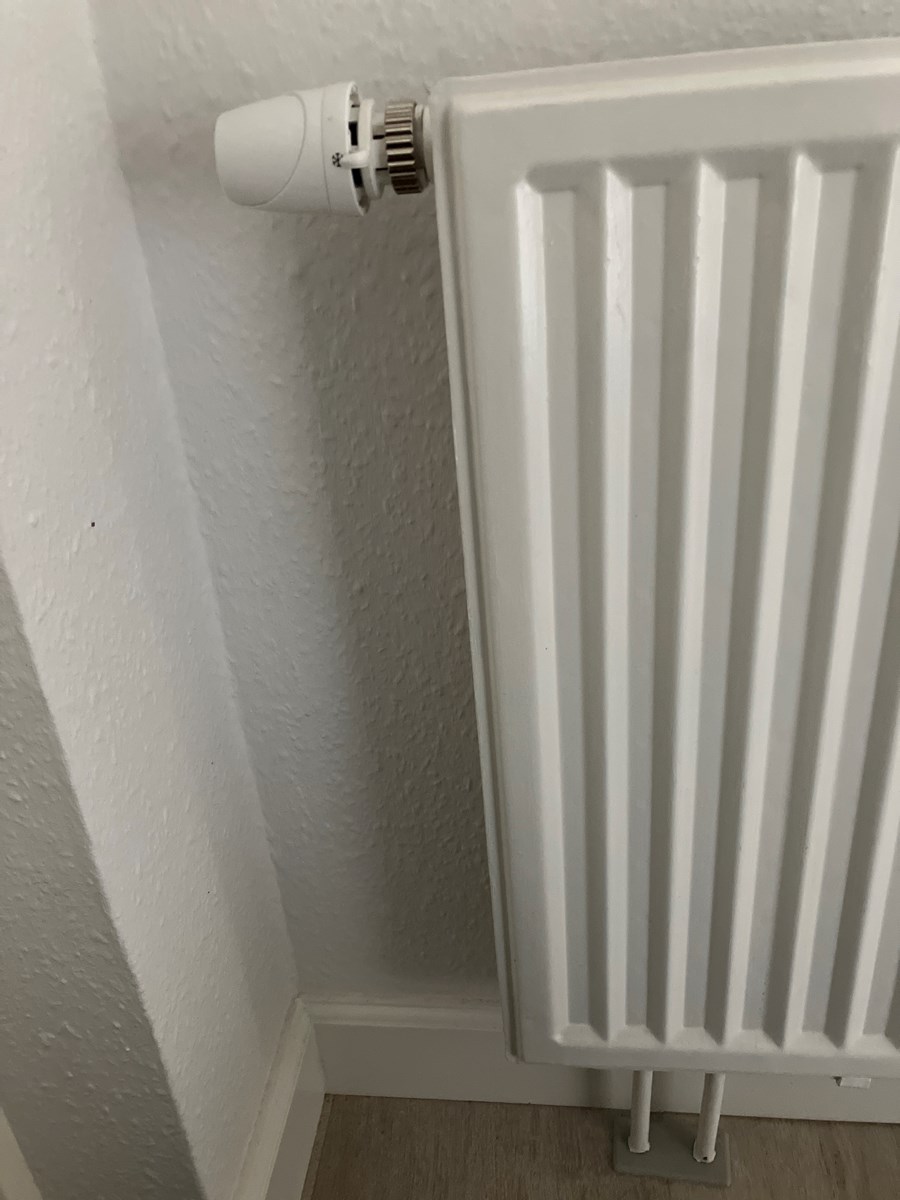

Okay, tusind tak for svarene. dvs den burde egentlig sidde sådan her? (Som den gør på en enkelt radiator i huset)
Ja termostaterne bør sidde som vist på sidste foto.
Hvis ikke det kan lade sig gøre, så bør termostaten have fjernføler.
Hvis fremløbet på dine radiatorer er placeret som på billedet, bør termostaten også vende som på billedet. Ellers skal termostaten bare være fri af radiatoren.
