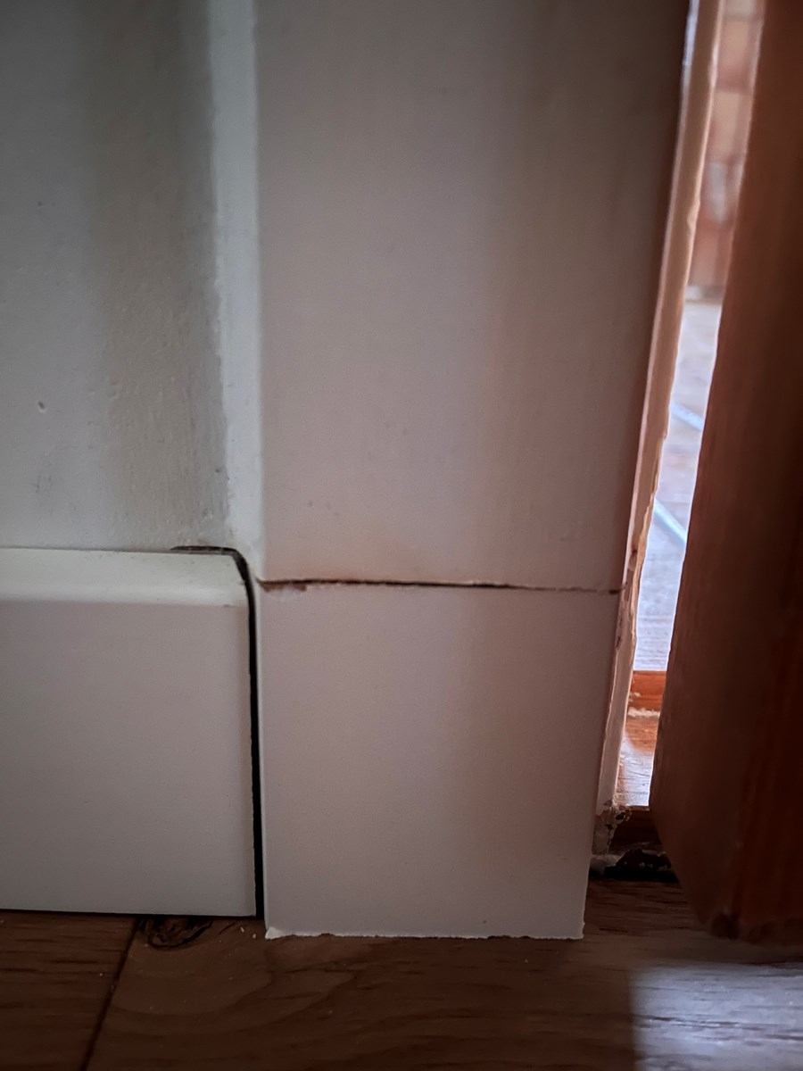

Har været nødt til at save et stykke af mine gerichter nogle steder ifm gulvlægning.
Jeg gider ikke sætte nye gericter op, så søger en lappeløsning som skjuler oversavningen bedst. Er der andet at slibe på overgangen med meget fint sandpapir og så male over når det føles plant?
I så fald ville jeg sørge for at de to stykker er limet sammen. Når det er tørt, så kan du prøve at spartle med træspartel, slibe og så male.
Hvis de to stykker ikke er limet godt sammen, så tror jeg at revnen vil komme igen med tiden.
Hvis du ikke vil lime det nu, så tror jeg almindelig hvid malerfuge vil være det bedste. Det vil gøre det næsten usynlig og det kan også overmales.
Det klarer naturligvis ikke forskellen på den runde kant øverst og den skarpere nederst.
