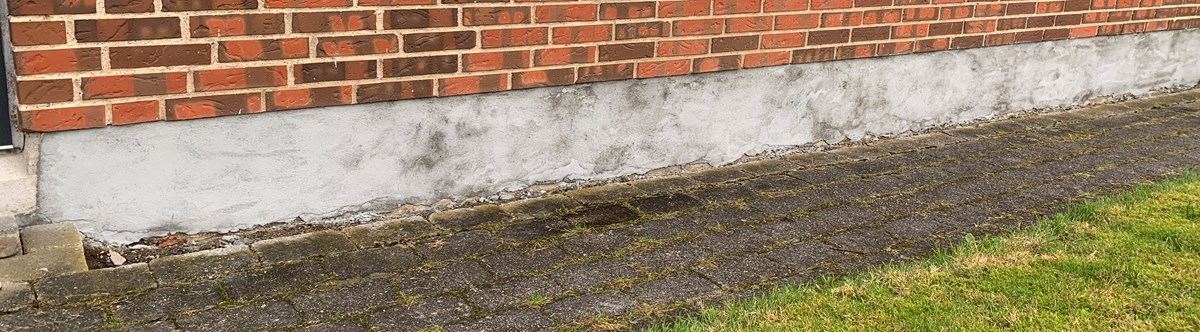

Jeg har banket gammel puds af sokkel og pudset op med Skalflex Sokkelpuds fra Silvan.
Nu, små 2 uger senere ser sokkelen ud som på billedet. Meget plettet/beskidt.
Er den blot stadig ved at tørre, eller?
Som det ses i venstre side, er den nye puds noget lysere end tidligere puds som er brugt ved dørtrin, så overvejer om det hele skal have en omgang til. Evt med anden puds som er mørkere … vil man let kunne smøre er tyndt lag, tyndt blandet oven på det hele, for et mere homogent udtryk?

Det tørrer stadig så det vil forandre sig noget. Har du været omhyggelig med at lave blandinger meget ens ?
Det kan nok ikke hjælpe at smøre noget uden på andet end sokkelmaling.
Nu ved jeg ikke, hvad du ender med at gøre men, jeg fik selv pudset mine sokler op med weber cement/sokkelpuds og den kan godt anbefales.. Godt nok var det varmere i vejret da jeg gjorde det, så det tørrede i løbet af 2 dage
Det ser da fint ud. Det skal nok blive pænt. Vandet tørrer nok bare ikke så hurtigt grundet de store mængder regn vi har haft. Da jeg skiftede et par sten på mit hus i sommer var fugen stadig fugtig at se på 14 dage efter på trods af tørvejr. Jeg havde godt nok haft stenene liggende i en spand vand natten over for at de ikke skulle suge vandet ud af mørtlen.
