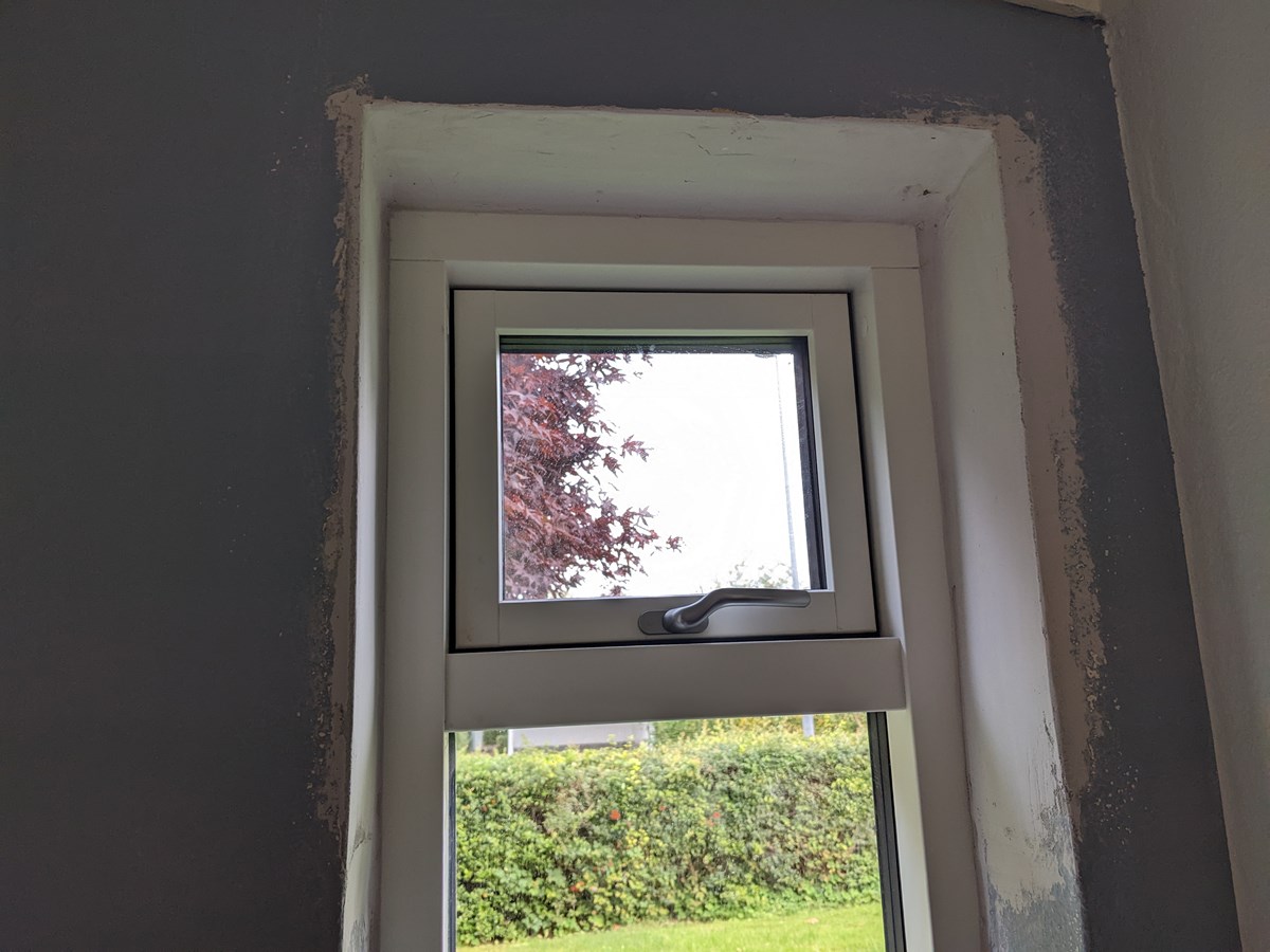

Vi har fået forlænget vores vinduer, så jeg har pudset op og købt noget gammelt savsmuldstapet jeg skal have sat på pudset og så få det malet bagefter, således man ser reparationen mindst muligt.
Jeg er lidt i tvivl om det er en fordel af rive kanterne af den del som sidder på det andet tapet således kanten er mindst mulig synlig? Jeg har googlet og tjekket Youtube, men næsten alt omhandler filt, så jeg ved ikke om der er nogle gode tips når der er tale om savsmuldstapet?
Du er inde på det rigtige med at rive kanterne så kommer der nemlig en glidende overgang fra det nye til det gamle. Netop på grund af "klumperne" i tapetet kan man ikke lave en skarp skæring som man gør med filt.
Ja, lim tapeten fast og lad en "flap" i overstørrelse sidde, som du ikke har lim på.
Når limen så er tør, kan du rive resten af flappen af og dermed lave en "savtakket" kant. Så kører du efter med en klat lim på en pensel. Du vil få svært ved at se overgangen når du har malet.
Og hvis der er noget der ligger over noget andet, så skal det vende hen imod vindue. Så rammer lyset ind i " kanten " og der dannes ikke en lille skygge.
Super gode svar alle sammmen! Tusind tak! Jeg giver mig i kast med det i weekenden 🙏
