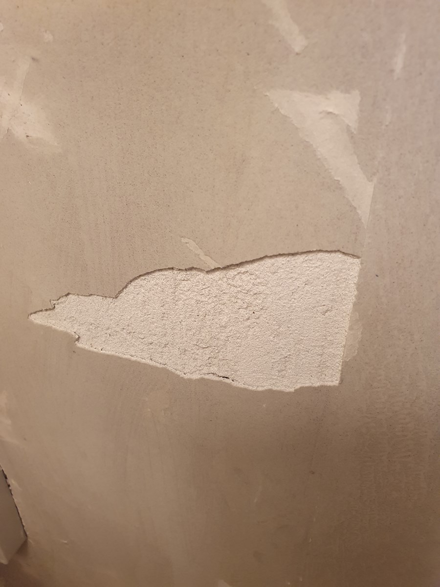

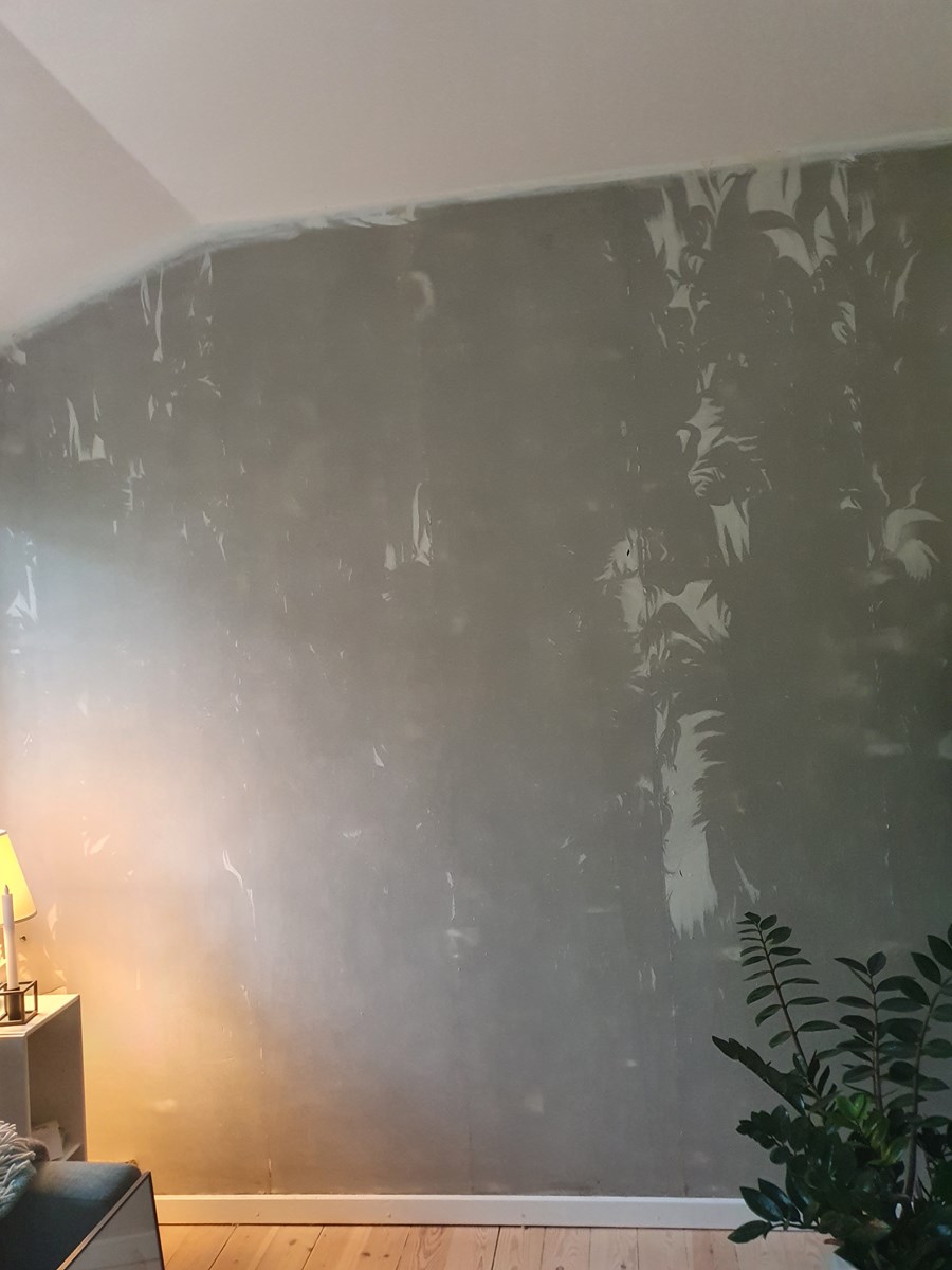

Vi skal til at male denne væg som vi for nyligt har pillet tapet af. Under fandt vi denne grå væg.. som vi ikke ved hvad er?
Er der nogle gode bud? Og skal væggen eventuelt behandles inden den skal males, eller kan vi nøjes med at skrabe det sidste tapet af og derefter male?

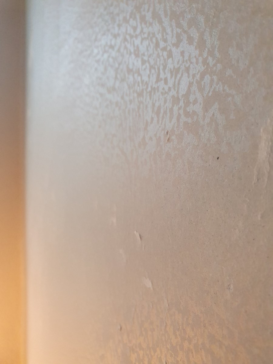

Der sidder stadig livrester fast på væggen.
Det er en fuldspartlet gasbetonvæg.
Hvis i vil male direkte på den skal alt gl. tapet af og alle ujævnheder samt huller spartles med sandspartel.
Personligt ville jeg sætte glasfilt op inden maling da de ellers er alt for sarte overfor små stød og skrammer.
Selvbygger med stort S.
Tusind tak for svar!!
Ville du fuldspartlet væggen eller blot nøjes med at lappe huller?
Og er det sådan at forstå at hvis vi spartler væggen, behøves den ikke være fuldstændig fri for tapet-rester?
Jeg ville nøjes med at lappe hullerne forudsat væggen ellers er jævn.
Uanset om du fuldspartler eller reparerer huller bør alt tapet være væk. Hvis du lader den sidde vil du trække det med rundt i spartlen og lave striber.
