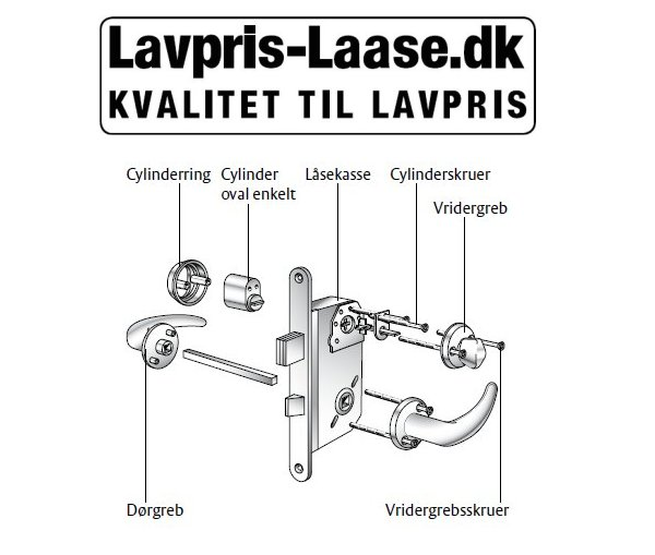

Jeg endte med at skille det hele ad og da cylinderen og vridergrebet fungerede fint, skiftede jeg bare låsekassen. Den kostede kun omkring 300kr i silvan så det var en billig reparation.
Jeg fandt dog aldrig ud af hvad der var galt med låsekassen selvom jeg skilte den ad.
