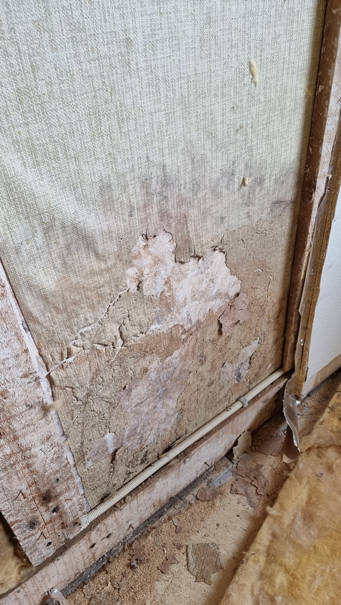

Hej, hvad er fremgangsmåden når man opdager at der har en ordentlig gang fugt bag ved en gammel forsatsvæg?
Hvorfor satte man den overhovedet op i sin tid? Det er kun på vestsiden i rummet, der ligger 2cm isolering og bagved er der en umiddelbar fin pudsvæg. Jeg helder mest til at fjerne forsatsvæggen og så lade den være pudset, ville der være noget galt i det?
Har der været nok isolering bag forsatsvæggen?
Kunne tyde på der har været meget luft mellem isolering og ydervæg så der dannes kondens 🤔
Går ud fra den er blevet sat op for at holde mere på varmen i huset og forbedre huset.
Der har helt sikkert ikke været nok isolering, der er blevet hulmurs isoleret så ville mene at det ikke er nødvendigt mere. Den har stort set ikke haft nogen effekt...
Umiddelbart har den nok ikke haft den store effekt med 2 cm isolering og masser kondens, så ville nok personligt fjerne den 👍🏻
Man kan bruge en energiberegner til at finde frem til om det nogenlunde overholder u-værdi krav. Det kræver dog man ved hvilken isolering der er brugt i hulmuren 🙂
Hvis der er tapet med mange lag maling uden på pudset kan det være et hestearbejde at få det af hvis man ønsker glatte vægge, så måske var det et quickfix for at undgå det arbejde?
