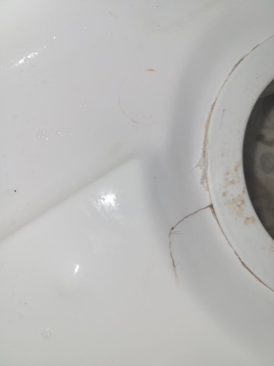

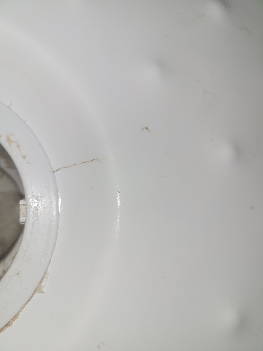

Jeg har lagt mærke til at der er kommet 2 revner i brusekabinens bundkar og den derfor er utæt.
Vil epoxy og evt silikone kunne redde kabinen længe nok til jeg kan finde en mere holdbar løsning? Kan ikke stå uden bad og har ikke råd til en ny kabine pt

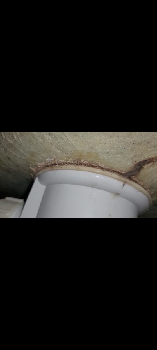

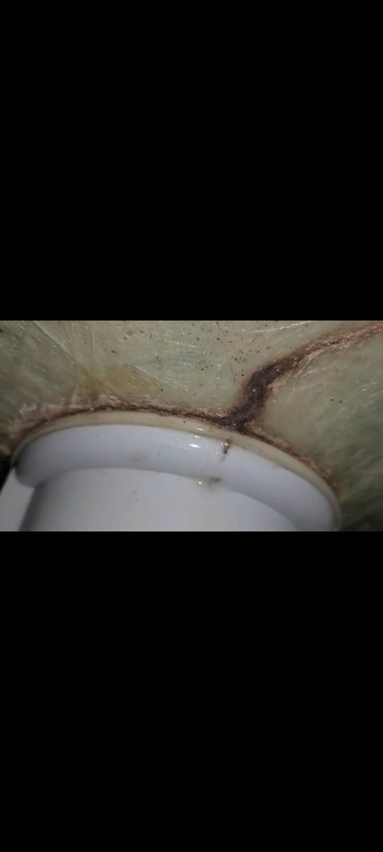

Hvis du kan løsne udløbsskålen, ville det være godt med en fuge rundt ind under flancen, gerne på begge sider.

Skal jeg slibe på selve bundkarret der hvor sprækkerne er (Den hvide emalje del, som ikke er ægte emalje men meget hård plast)
1000 tak, har krise over det her og vil bare gerne fixe det hurtigst muligt
Jeg ville slibe den hvide "emalje" ru med sandpapir hvor du fuger..
