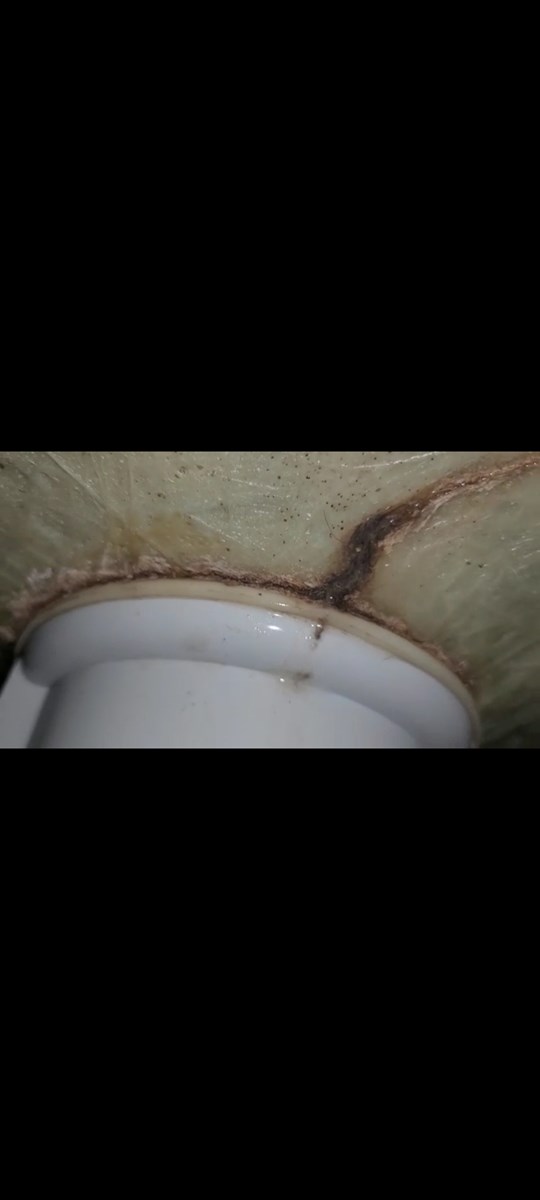

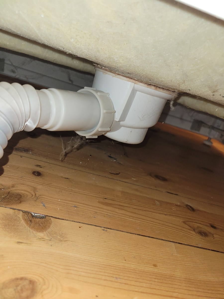

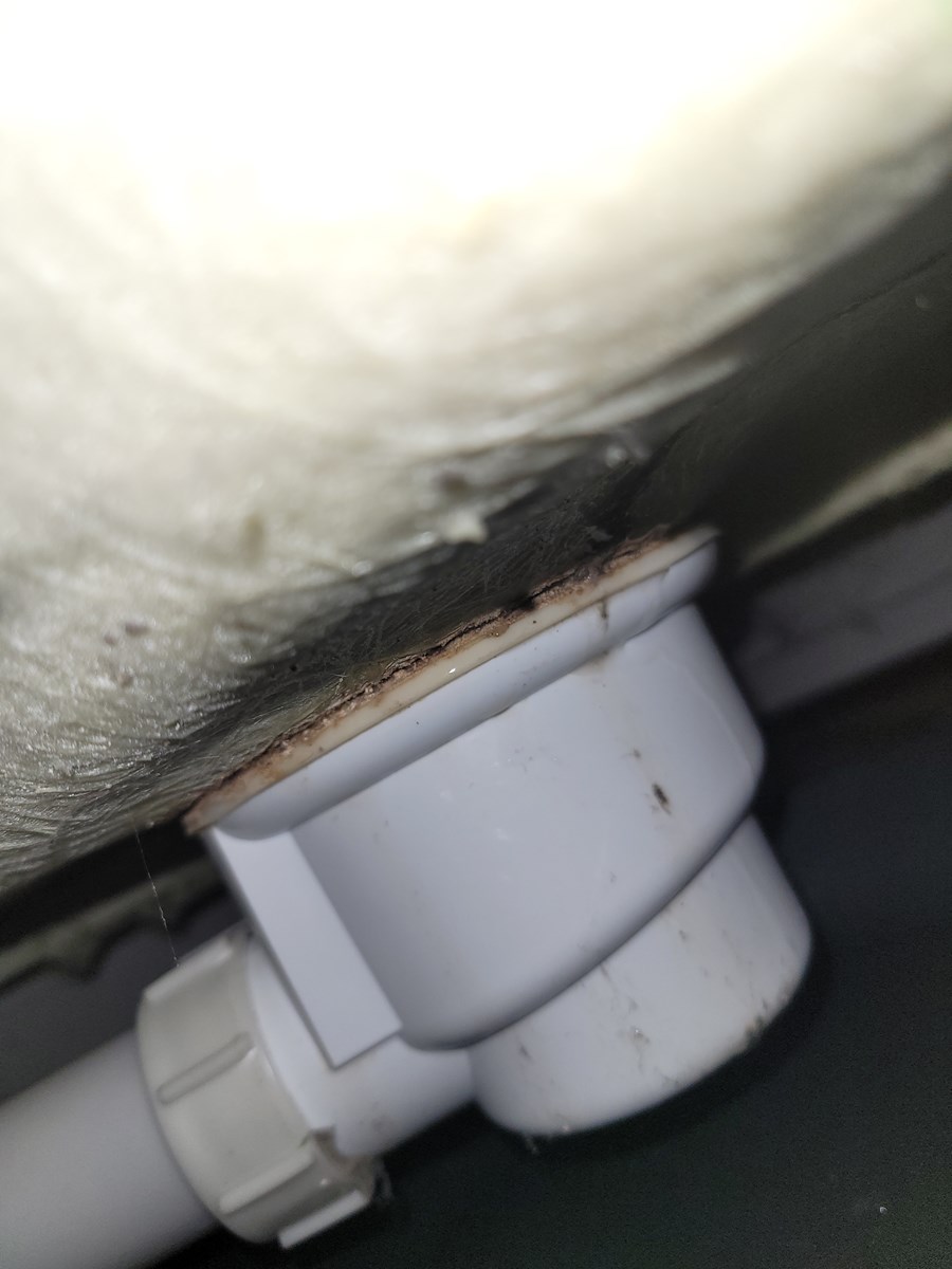

Jeg har opdaget at min kabine er utæt og jeg tænkte det måske var selve afløbsslangen, men ved nærmere eftersyn er det selve den del som er tilsluttet kabinens bund dvs det er ikke en udskiftelig del.
Jeg har hældt vand i kabinen for at se hvor det drypper og det kommer fra den brune del som i kan se på billederne.

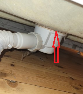

Er utætheden mellem bunden af karret og udløbs "huset"
For så kan du sikkert nøjes med at efter  spænde huset, der sidder sikkert en skrue oppe i afløbsristen, den sidder midt i...
Ja det mener jeg. Hvor er skruen siger du? Skal den tilgåes fra selve bundkarret oppefra eller er det under kabinen jeg skal kigge?
Skruen sidder lige midt i prophul / risten oppefra.

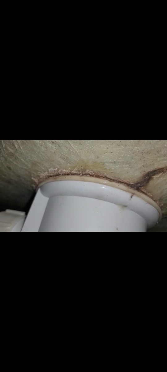

Jeg kunne ikke finde skruen men ved nærmere kig i bundkarret kan jeg se der er 2 sprækker i selve bundkarret tæt ved afløbet. Det er derfra det så er sivet ned hvilket giver mening også ud fra billederne. Kan man bruge silikone i sprækkerne?
