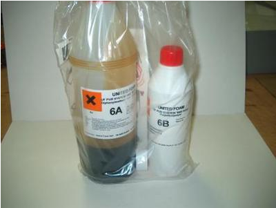

Man kan også få pu skum i 2 komponent, hvor man blander to væsker sammen, måske det ville være nemmere, og kunne måske sprøjtes ind med en stor injektionssprøjte, med har ikke prøvet.   Link til 2-K PU-skum
