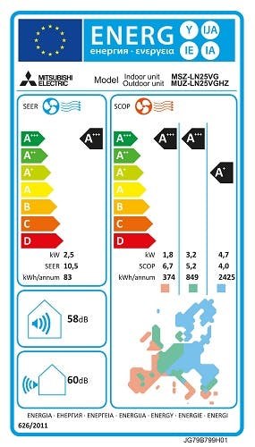

Jeg har 2 stks Mitsubishi Hero LN25 (1 i stuen og 1 i kælderen) og jeg er meget interesseret i at finde ud af hvordan jeg kan udregne hvad der er mest effektivt i.f.t. strømforbrug (specielt i disse tider).
Jeg har timer på, så den i kælderen stopper i de dyre morgen + aftentimer og har lidt lignende i stuen, men jeg kan ikke helt gennemskue forbruget ved at gå fra f.eks 21 grader til f.eks 20 eller 19.
Hvordan finder man ud af det? Jeg er med på SCOOP værdi og KwH, men ved ikke hvad f.eks sidstnævnte beregnes ud fra.
