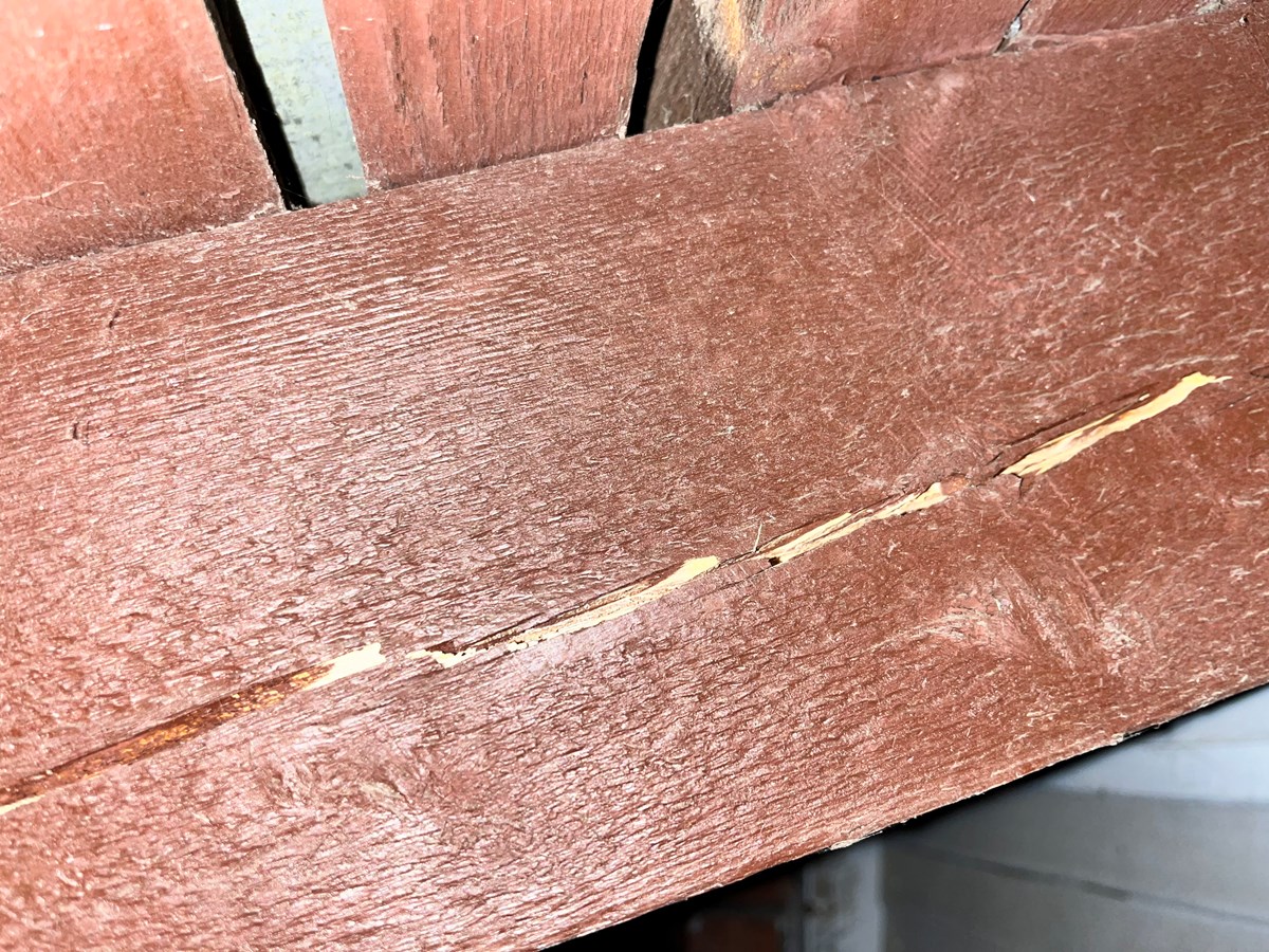

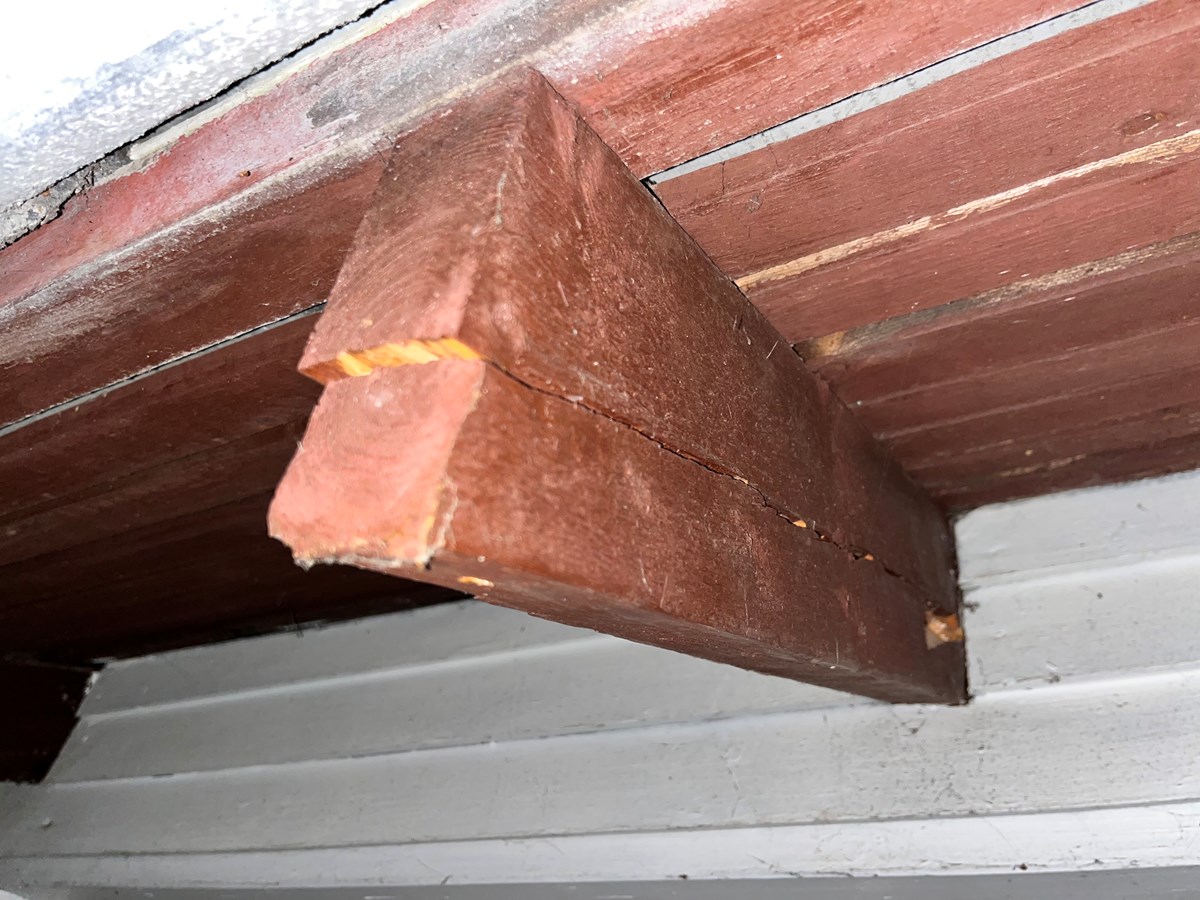

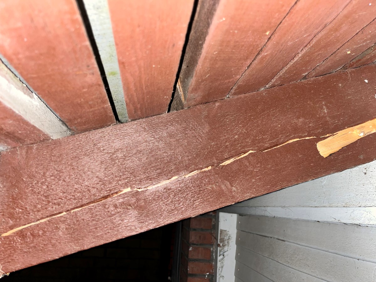

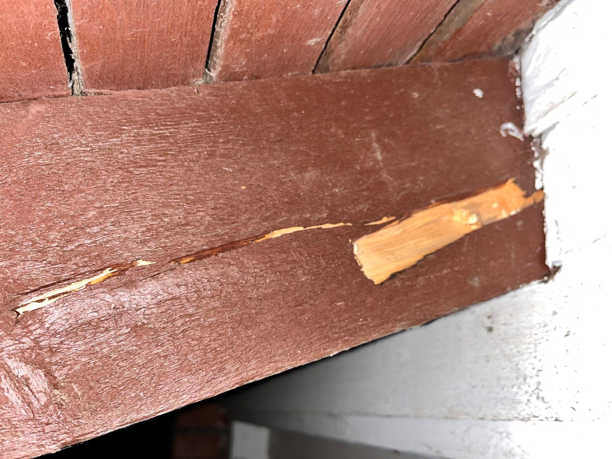

Hej jeg kan se at jeg har fået en god stor revne i mit ene tagspær hvad kan dette skyldes og hvad skal jeg gøre her og nu fordi det ser meget voldsomt ud og det er som om at dem øverste del af spæret er ved at glide ud
Prøv at bank den på plads så godt du kan, og sæt så nogle skruer i, til at holde de to dele sammen, bor for i den del hvor du skruer fra, i samme diameter som skruen, og bor også gerne for i den anden del med et tyndt bor.
Kan du få noget pu lim, eller anden vandfast lim ind mellem de to dele, ville det være godt.
Bedømt ud fra dine billeder synes jeg det ser ud som om den nederste del har flyttet sig mod højre. Fordi der ikke er synligt umalet træ ved væggen som kunne indikere bevægelse mod venstre, og fordi den øverste del flugter opad. Desuden har spærret haft lidt revne tidligere, man kan nemlig se rød maling på undersiden af den øverste del ude i enden.
