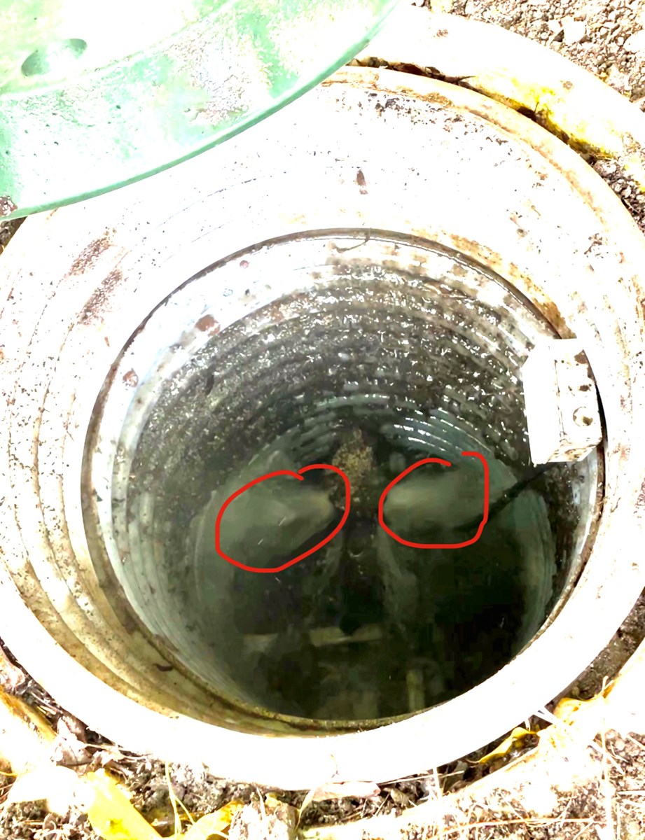

Hej.
Vi har en Trixtank hvor det flydende indhold bliver pumpet videre til nogle siv strenge. Jeg lagde mærke til for nogle dage siden da jeg gik forbi tanken at den stod og larmede. Jeg åbnede låget, og kan se at den nærmest spuler, vand ind i tanken, ud af to huller fra den pumpe som (tror jeg) skal pumpe væsken op til sivstrengene. Syntes aldrig jeg har hørt/ set det før. Når den så har spulet i lidt tid, så slukker den, og se er det som om at der render vand ud af den… Nogle ideer?

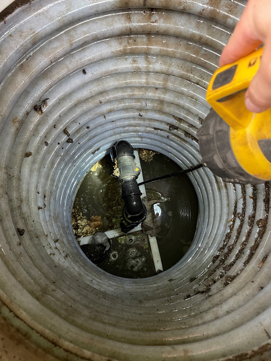

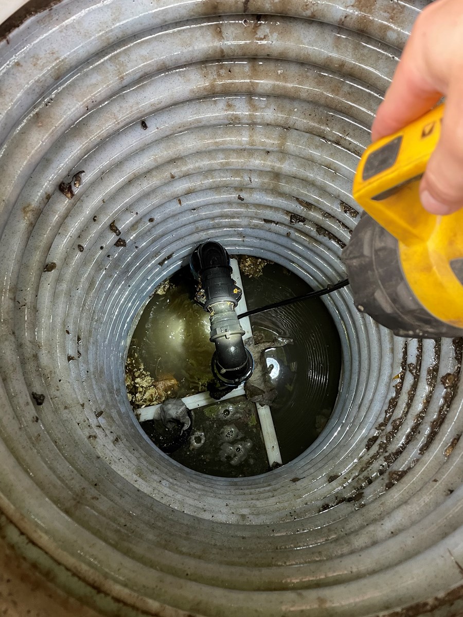

Det er som om den er hoppet fra hinanden. Jeg har prøvet at skubbe den sammen med en skovl, og det kunne man godt. Men når jeg tændte hoppede den fra igen. Skal der sidde bolte i de to huller på hver side?
Det ligner en Camlock kobling, der er to "vinger" der skal klappes ind for at låse, det ser ud til de mangler..
Camlock koblinger (de findes både i plast og metal)
som je-ns skriver , kan det godt ligne den
husk også lige at splitterne skal i , ellers kan de godt springe op
je_ns skrev den 26-09-2022 15:19:00
Ja det kunne meget godt ligne den. Gad vide hvor de to splitter er? Måske rustet over.
