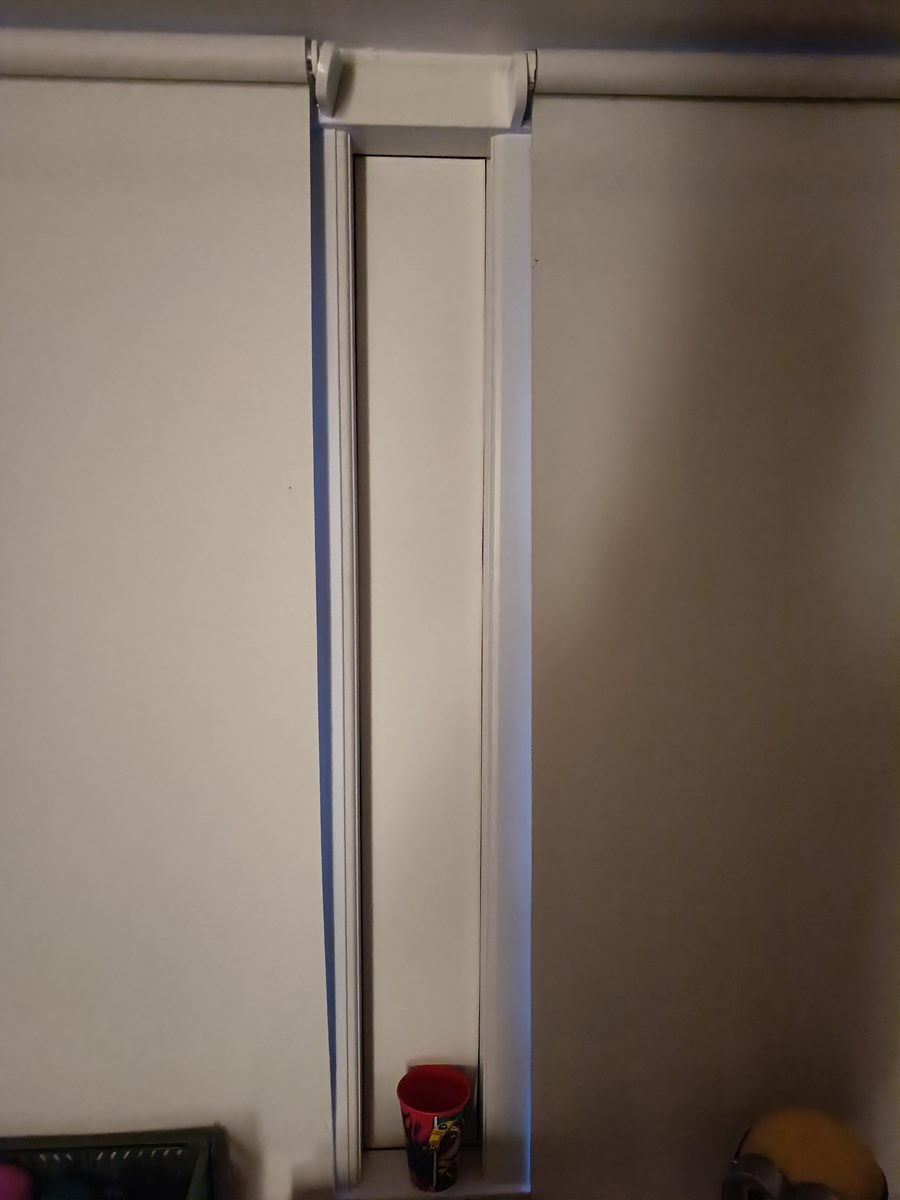

Prøv at se vedhæftede billede. Der hvor koppen står er et område på ca  10x80 cm mellem 2 vinduer, hvor der kun er en 1 cm plade til udenfor😅 så der er ikke meget isolering mod kulden. Det skal der gøres noget ved. Der er kun ca. 4 cm at gøre godt med. Jeg har en del rester af 1,5 cm fibergipsplader til overs som jeg overvejer at skære 3 af og smide i hullet, spartle og male. Vil det isolerer godt? Tænker det vel svare meget godt til en almindelig ramme til vinduerne.

Fibergips er fint som indvendig afslutning, men ikke som isolering, det er den for ringe til.
Skær en strimmel polystyren på 20mm i tykkelsen, lim den ind med montagelim, og lim din fibergips uden på.

 Tak for svar. Gør 2 cm isolering nogen rigtig forskel i forhold til bare 4,5 cm fibergipsplader?
Fibergips har stort set ingen isoleringsevne, så det vil være spild af tid.
Som gregeren skriver så brug et stykke flamingo (det tykkeste du kan få plads til) og afslut med et lag fibergips Det er en langt bedre løsning.

 Tak for svar og info om isoleringsevnen af fibergips.
