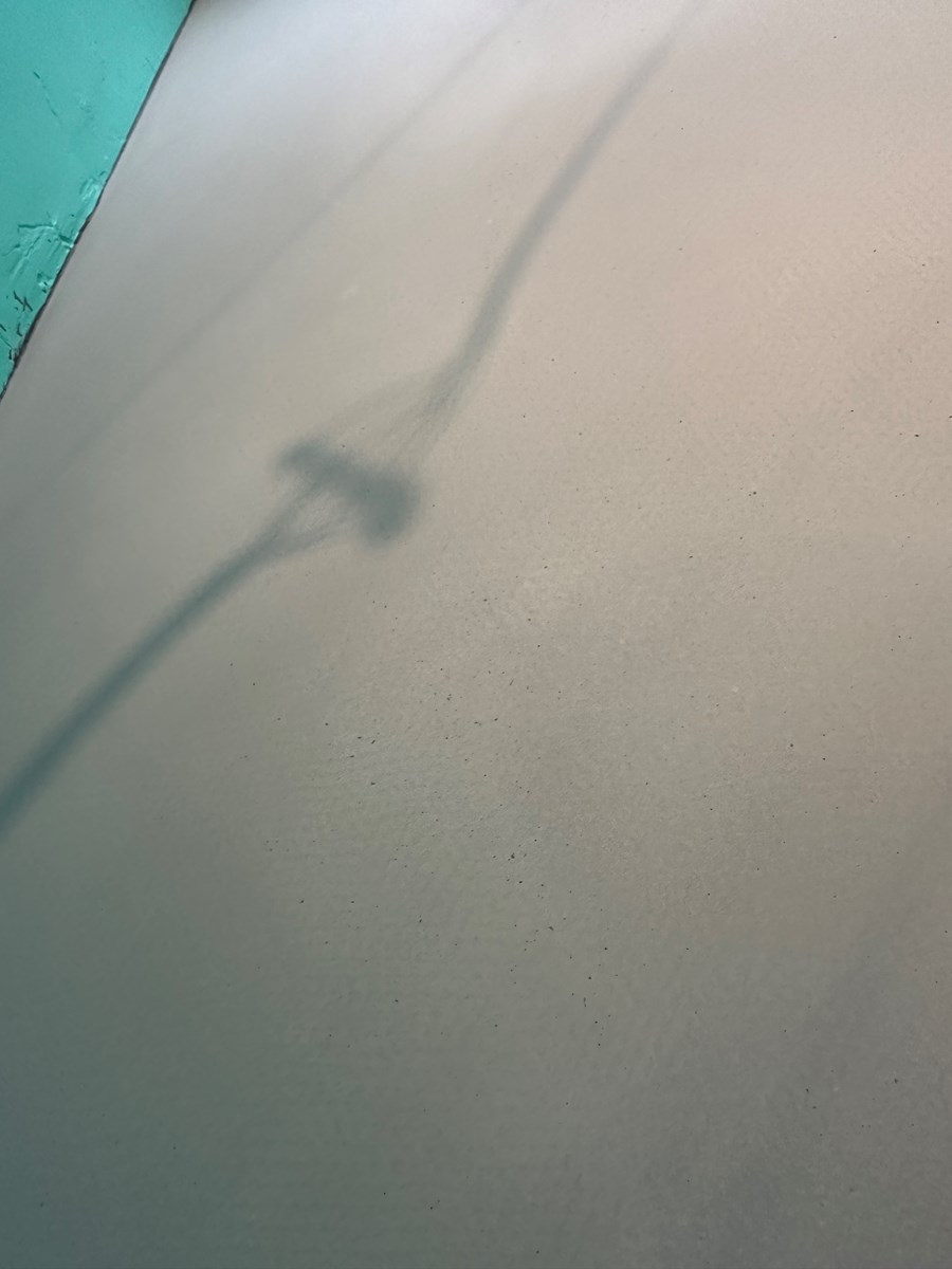

Pinholes i vores gulv efter flydespartel
Hej..
Vi er igang med at lave gulv i vores køkken og vi lagde et lag flydespartel ud i sidste uge, og kunne se efter et pat dage at der ikke var kommet nok på. Derefter gav vi det primer 3 gange inden vi lagde et nyt tynd lag igår, men det lag vi fik lagt igår er fyldt med pinholes over alt, er der noget man kan gøre uden at skulle lægge et nyt lag igen.?
Gulvet skal males med 2-3 lag epoxymaling.
7 svar
Det er luftbobler der brister. Det kan skyldes mange ting men som regel en kombination af ting - typisk lidt for meget vand i blandingen og for højt tempo på piskeriset kan få det til at skumme lidt eller i har ikke været grundig nok med pigrullen efter udlægning.
Hvis i ikke vil lægge et nyt lag ud kan i forsøge at spartle hullerne i hånden med en cementbaseret spartelmasse og tørre slør væk efterhånden.
Husk at der er krav til trykstyrken/hårdheden af den anvendte masse når slutbelægning er epoxy.
/BOFH
Edit: ser ud til at der er mere luft nede i laget da det anes at være ujævnt på billedet, tror i er nødt til at lægge et nyt lag.
/BOFH
Tak for svaret..
Vi har valgt at kører med et nyt lag om et par dage.. Fejlen fra det første lag til anden lag at der var meget varme på og vi lukkede vinduet til rummet, så der var meget fugtig i rummet dagen efter, og der og dug på støvdør samt vinduet..
Men fedt lige at vide at få meget vand også kan gøre det eller pisker med for meget tempo..
