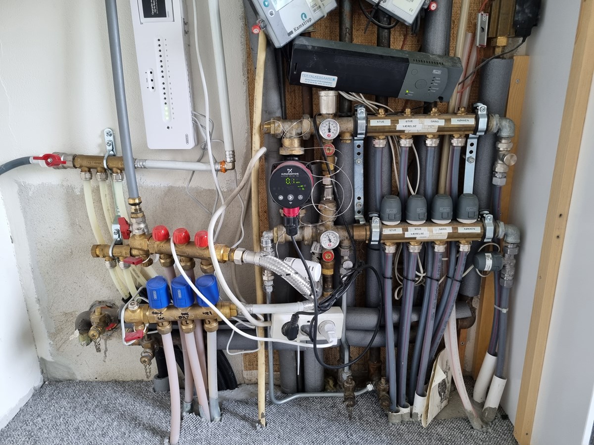

Indsætter lige et billede hvor i kan se styringerne - Roth er det grå og Wavin Hvid, blå og rød

Jeg ville få en blikkenslager til at komme og lave det hele om til et 2x8-ports shunt (eller flere hvis du skal udvide dit gulvvarme mere), frem for det klamphuggeri.
Du skal have programmeret wavin styringen om, for at tilføje de 5 ekstra sløjfer, men wavin styringen har porte nok, så det er "kun" software opgradering. Princippielt burde telestaterne fra roth også kunne køre på wavin styringen, så det kun er rum-følerne der skal skiftes, men det kan jeg ikke sige med sikkerhed. Dette er ud fra teori, jeg har ikke praktisk erfaring hermed.

Det er bare at de nye termostater skal kobles med den rigtige udgang og så skal termostaten placeres i det rum som telestaten styre flow til.
Altså så f.eks.  termostat i vær 1  =>x  udgang =>telestat for vær. 1.
Og så skal du se efter om de "gamle" telestater kører på samme spænding som de nye.
Hvis det er tilfældet skal du kun købe 4 nye rum termostater

Som EV elmand skriver, er det bare at styringen i din wavin skal have at vide at rum-termostat 1=telestat 1, rum 2= telestat 2+3 osv, ikke nødvendigvis en regulær opgradering, men bare re-programmering.
