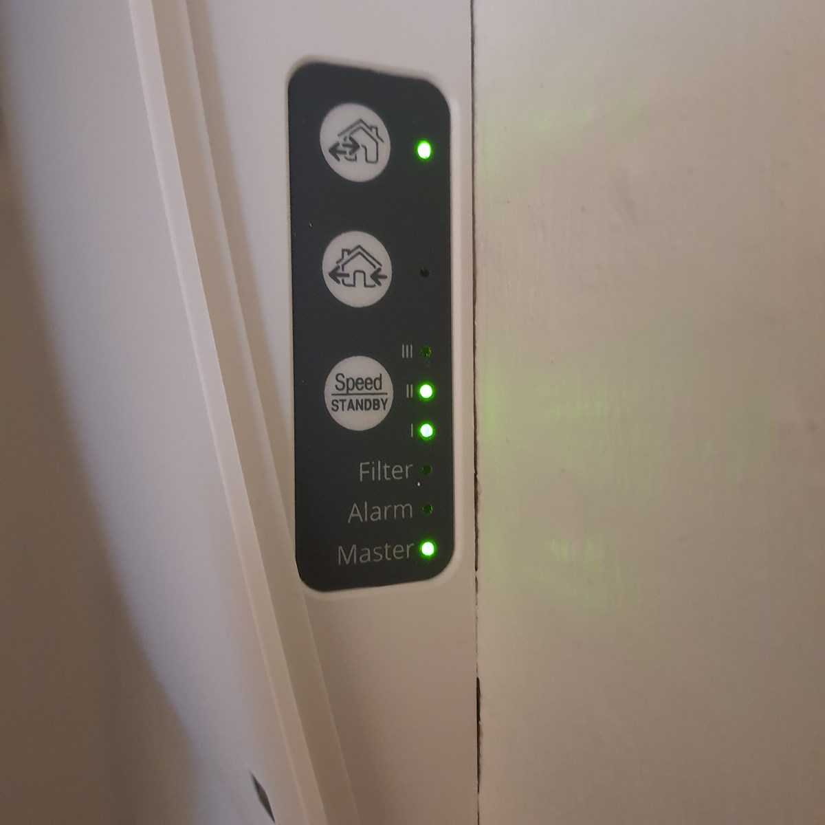

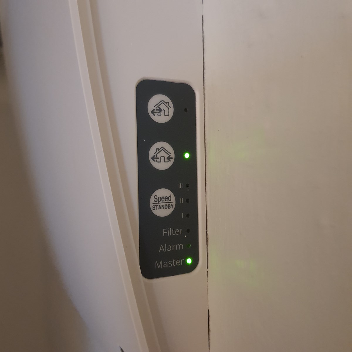

Jeg vedhæfter billeder. Den skifter fra billede 1 til billede 2 af sig selv. Nogen gang går der mange timer og andre gange få sekunder.

på et tidspunkt kunne Jeg ikke skifte manuelt men kun med fjernbetjeningen, så det er nok mest sandsynligt at der er en knap på panelet der enten er defekt eller sidder fast ind i mellem. Det er mest inden jeg kontakter elektrikeren der monterede og giver udtryk for at den er defekt. Har jeg skiftet med fjernbetjeningen og ser om den forbliver på den øverste udluftning med vekselvirkningen ….
Og mange tak for svarene!
Jeg tror du har ret. Du kan overveje at nulstille Duka'en og se, om det skulle hjælpe noget. Jeg tror ikke på det, men det er måske et forsøg værd.
Det gør man ved at tage låget af, fjerne den sorte gummehætte og vippe kontakt/DIP switch nummer 4 indtil den bipper og så tilbage igen.
Det står i manualen hvordan man gør.
Men jeg tror desværre også, at det er en fysisk fejl.
Mvh. AllanE
Ja nu har jeg prøvet det. Og når jeg vil sætte dækslet på igen skifter den, så den er på en eller anden måde overfølsom, så jeg vil kontakte elinstallatøren og hører ham omkring garanti. Tusinde tak for svarene
