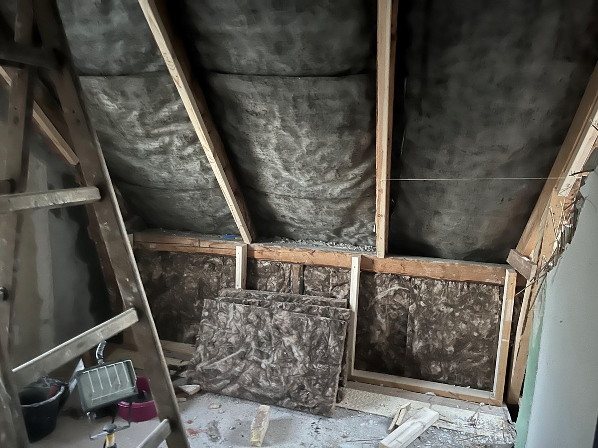

Jeg er ved at renovere 1. sal af et hus fra 1953. I den forbindelse laver vi lofter op til Kip. Vi har revet lofterne ned, og er ved at bygge nye lofter + skunkvægge.

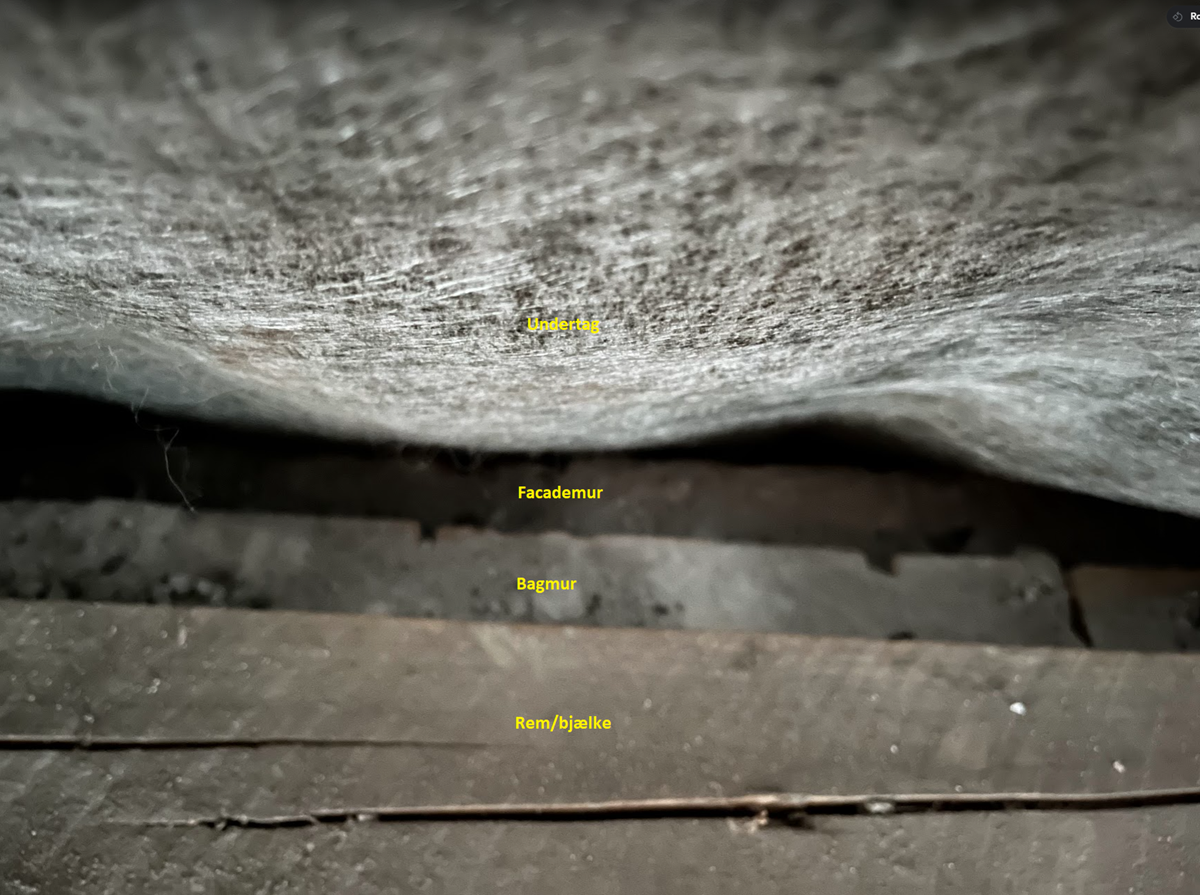

Huset er forsynet med vingetegl med undertag, jeg regner det for værende diffusionsåbent. Det ligner en kraftig dug med glasfiber forstrækning

Jeg regner undertaget for difussionsåbent, da der lå isolering ud til undertaget før. Samt materialet ligner fiberdug/filt og ikke plast. Er det en korrekt vurdering?
Samtidig har jeg fundet ud af at taglægterne ligger direkte på spærene, dvs. uden afstandslister. Gør det, det problematisk at isolerer helt op mod undertaget?

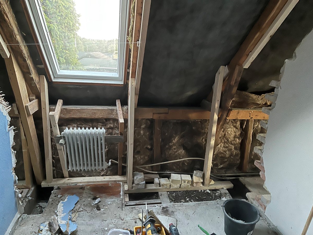

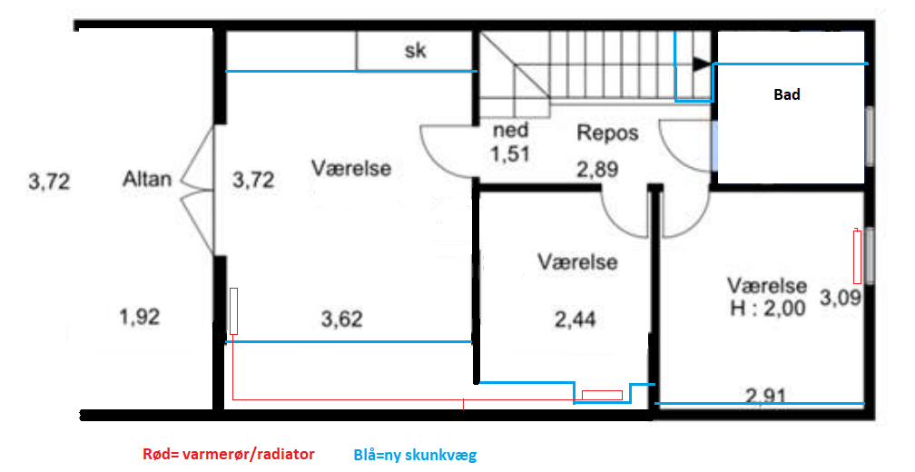

Jeg har besluttet at lave en varm skunk. I det ene rum bliver der slet ingen intet skunkrum. (ydermuren går relativt højt op). I det næste bliver der en lille skunk og i det sidste et lidt større rum. Vil det være ok at lade dampspærre kører ned sammen med skunkvæggen og tætne mod gulv? Eller bør den føreres langs taget til tagfod. Jeg er i tvivl om

1. Jeg mener ikke den type undertag er diffusions åben. Derfor vil jeg anbefale at overholde ventilations krav med 50 mm afstand og udluftning ved tagfod og i kip. Der hvor undertag bøjer nedad kan du måske gå under de 50 mm
2. Rent fugt / varme mæssig kan du godt føre dampspærre ned langs skunk og så have varme skunk på bag siden.
Men du får en del problemer med de tekniske som kommer fra skunk og ind igennem dampspærre. Det er både elkabler og radiator rør. Så jeg ville lade dampspærre følge de krå spær. Ja der bliver en del klister og lim omkring stolper, men det får du allerede øvelse i omkring hanebånd.
3. Vindplader skal sidde ude på kant af isolering. Man kan bruges  de meget hårde glasuldsstykker. "terrænbats

1) Jeg prøver at teste det. Har skåret et stykke af og tapet over en kop vand. Hvis du har ret, kan det undre mig at den gamle isolering har kunne ligge op til. Men det hænger måske sammen med den begrænsede isolering.
2) Du har måske ret i at det arbejde man spare ved at kører dampspærene ned langs skunkstolperne, så i stedet skal ligges i at lave gennemføringer til rør mm. Mht. elkabler regner jeg med at de skal ligge i de yderste 45mm isolering.
Hvordan bør man afslutte dampspærre mod gulv/ved yder væg? (der er jo netop ikke gulv i skunken, men lecanødder/indskud mellem bjælker)
3) God idé med de hårde bats. Det virker oplagt når der er lidt plads. Bør de limes til spær?

Hårde bats kan bare sidde i spænd, men de skal kun være få mm "for store" da de stort set ikke kan give sig.
Det er altid svært at få dampspærre lavet helt korrekt ved tagfod i din situation.
I den perfekte verden skulle den klæbes på muren, men kan det ikke lade sig gøre så må man lave det så godt som muligt. Måske i forbindelse med vindspærre at sætte et stykke dampspærre f.eks. 100 cm bred i klemme under denne-
Når så dampspærre kommer oppefra kan det tapes sammen
