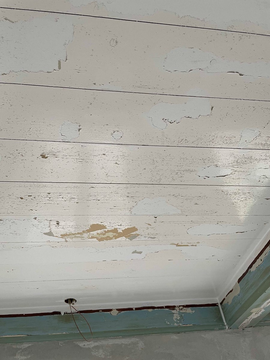

HJÆLP! Ny træmaling skaller af
Hej, ny bruger her men flittig læser gennem mange år.
Vi er ved at male vores indvendige trælofter, men står nu med maling (og grunder) der skaller af, efter relativ kort tid.
Det vi har gjort:
- Skrabet løs maling af
- Slebet af til en jævn overflade, til delvis blottet træ og delvis gammel, fastsiddende maling
- Malet 1 gang med trægrunder (Beckers, Panelgrund)
- Malet 1 gang med træmaling (Beckers, Scotte 70 Snickerifinish)
Både maling og grunder skulle kunne bruges på tidl. oliemalede lofter, hvis det er var tilfældet.
Grunder er det hvide man kan se på loftet, malingen er lidt gulere, og det mørke er den gamle maling.
Hvad gør vi så nu?
Er det den gamle maling der skaber problemer, hvad kan det være behandlet med før, kan linolie eller kalk være problemet, eller noget helt tredje?
Har vi ikke forhandlet godt nok, rengøring, mellemslibning?
Har vi ikke malet godt nok, altså er det teknikken den er gal med?
Vi er fra én side blevet rådet til at brænde/skrabe al den gamle maling af, men det er et kæmpe arbejde på +50 m2.
Håber på jeres hjælp!
Mange venlige hilsener
Martin
Istandsættelse af bondehus fra 1880 på Thurø
Bemærk at malingen slipper grunderen. Det burde ikke kunne lade sig gøre. Jeg har mistanke om at malingen er fejlbehæftet.
Henvend dig til forhandleren og reklamer. Forlang maling ombyttet. Det er sjældent malingen er dårlig, dog har jeg en enkelt gang oplevet noget lignende for åer tilbage. Malingen fik jeg ombyttet uden problemer hos Stark.
Fugtigheden i træet må som hovedregel ikke overstige 15%. Husk at tjekke mange steder på træet. Fugt i træet når man maler, er den hyppigste årsag til at malingsfilmen skaller af, inden for meget kort tid. Men ja. Jeg vil helt klart også tage kontakt til forhandleren igen.
