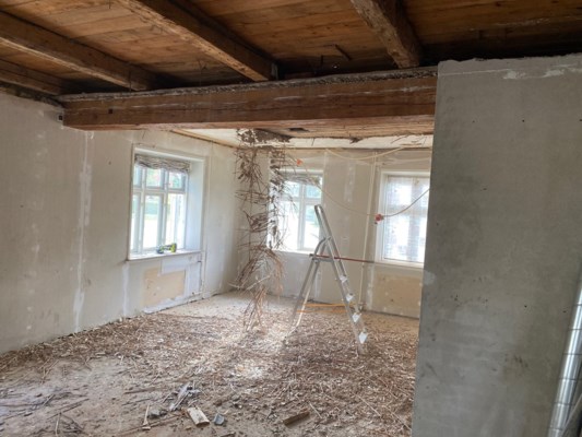

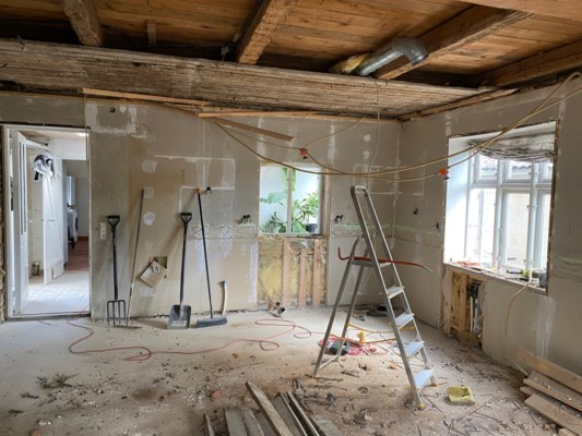

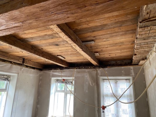

Jeg er igang med at renovere køkken i et 1.5 plans hus.
Jeg har taget det gamle loft ned og har derfor et par spørgsmål til opbygning.
Færdig loft er ca. 240cm over gulv, så det giver ca 25-30 cm til loft.
Vores plan er at sætte troldtekt eller fibrotech loftsplader op.
Hvordan ville I bygge loftet op?
Mit umiddelbare gæt er:
- reglar på undersiden af bjælkerne
- 100 mm isolering som holdes oppe af en 2mm stålwire
- forskalling (~22mm)
- loftsplader (~25mm)
Det svinger mellem 12 og 18 cm fra bjælkerne og ned til færdig loft, så jeg tænker at finde nogle reglar af passende højde og så klodser forskallingen op, så jeg får en fin plan platform i vage til loftspladerne.
Der er en forsatsvæg med 100mm isolering. Dampspærren er gået i stykker flere steder i toppen, så tænker det skal fikses med dampspærre tape.
Skal dampspærren herefter fastgøres på forskallingen inden loftspladerne sættes op - eller hvordan skal dampspærren fra væggen afsluttes?
Så vidt jeg har forstået så skal jeg ikke sætte en dampspærre op i loftet, da jeg har et kontor op over.
Burde jeg gøre noget ift. isolering ved ydermuren i etageadskillesen? Eller er det fint med den isolering jeg lægger i loftet?
Ydermuren skulle gerne være hulmursisoleret.
På forhånd tak!
