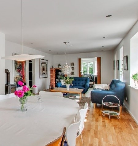

Jeg har en pejs der er muret op i trælse røde mursten. Hvad gør jeg - maler den - vandskurer den og med hvad? Hvad vil I foreslå. Her er et dårligt billede hvor man lige kan ane den..
