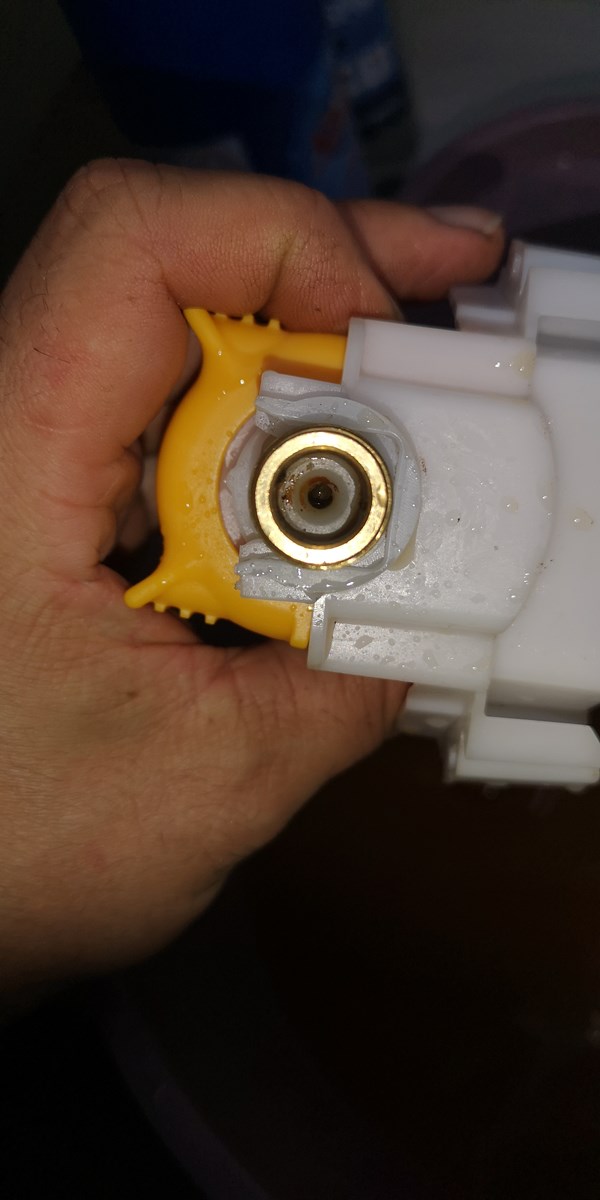

Hej alle.
Mange tak for hjælpen. Jeg fik klappen op og hældt lidt kalkfjerner i cisternen. Efter en halv dag virkede toilettet uproblematisk.
Men... I går aftes holdt det så helt op med at tage vand ind i cisternen?
Nogle bud på, hvad der kan være problemet?
VH Schunck
Nu kender du jo vejen derind.

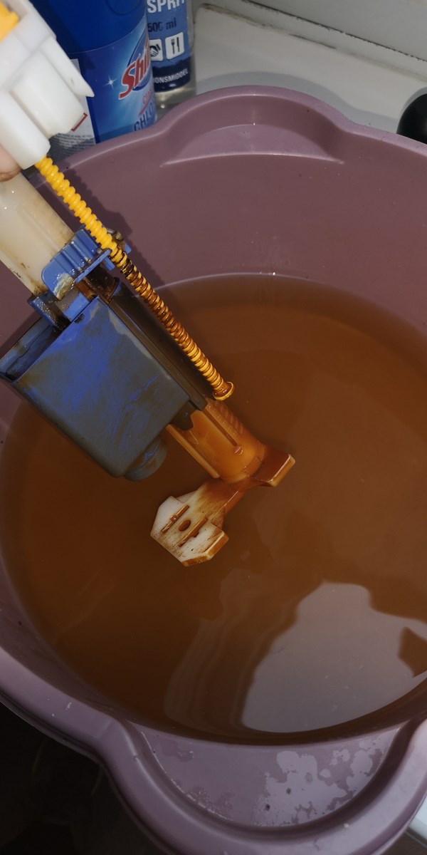

Det kan være svømmeren som er kommet i klemme. Du må kigge ind i cisternen og prøve at skubbe svømmeren nedad. Kommer der så vand så har du fundet årsagen og skal så flytte lidt på slangen eller svømmer hvad der nu klemmer den. Måske er det hele ikke sat helt korrekt sammen, Der er nogle hakker som de enkelte dele skal passe i.
Det viste sig at være okker, som havde blokeret ventilen. Det hele er renset nu og alt virker, som det skal.
