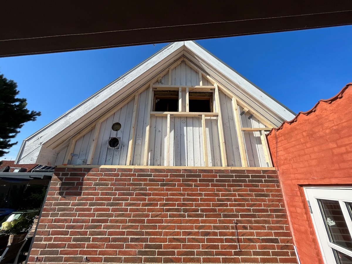

Vi er i gang med at flytte en gavl ca 15 cm længere ud, da en kommende udestue skal have en plan flade at blive bygget op ad.
Jeg har foreløbigt bygget et skelet i lægter udenpå den oprindelige gavl og skruer 22mm tag-krydsfiner udenpå dette skelet. Yderst kommer først afstandslister og siden Cembrit planker eller tilsvarende.
Spørgsmålet er så, hvor meget isolering kan/skal jeg fylde ind mellem den gamle gavl og krydsfinerpladen?
Kan ikke helt finde ud af, om der skal fyldes helt ud eller om bagsiden af pladen skal kunne “ånde”, ligesom forsiden jo vil kunne.
