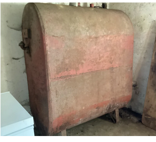

Oval 1200 liter oiletank godstykkelse?
Skal have skrottet en 1200 liter oval olietank, er der nogen der har et bud på godstykkelsen, vil egentlig helst bare tømme den for olie, og save den over med en stiksav, rense delene af og smide dem i jerncontaineren.
Som denne her billedet lånt på nettet...

Mon ikke godstykkelsen er 3 mm.

Jeg havde min egen 1200l tank + jeg havde fået en mer. de var tænkt at skulle være akutank til et solvarmesystem. Det blev så droppet pga solceller og pillefyr. jeg ringede til en skrothandler som afhentede dem. Derefter sendte jeg rettelse til bbr at olietank var destrueret. Der var ingen krav til dokumentation. godstykkelsen er nok de 3mm som søren o skriver. Jeg har hørt at hvis du skære den over og og den ikke indeholder olie så kan den afleveres på genbrugspladsen. Men hør lige først.

Men hvis det kan berolige dig,  er ikke min oiletank, har bare lovet at dele den i mere spiselige bidder, for en bekendt, det er en tank han har købt på brugt på dba, men han har aldrig brugt den, og den er ikke registret hos ham, skønsmæssigt er der 10-20 liter olie/slam tilbage, som jeg så vil suge op og aflevere på genbrugspladsen.

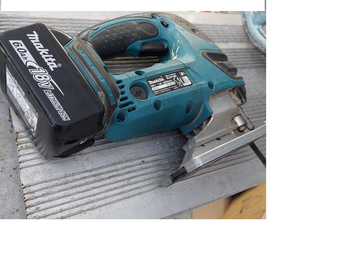

Ja så er det jo ikke så slemt med stiksaven, har nogle Lenox stiksavklinger, de er fantastiske til at snitte i jern.

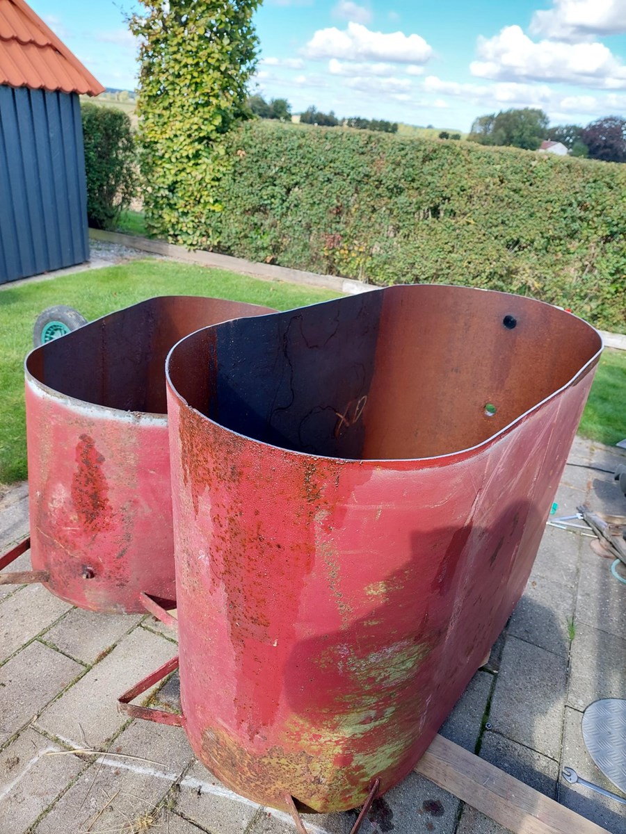

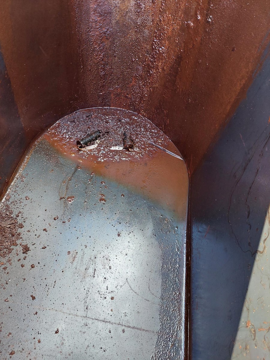

Så ankom tanken, tømt for det meste, undtagen lidt bundslam.

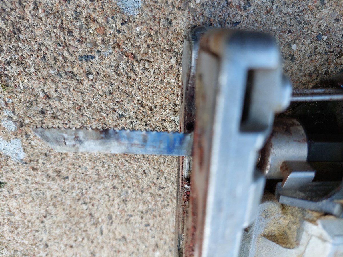

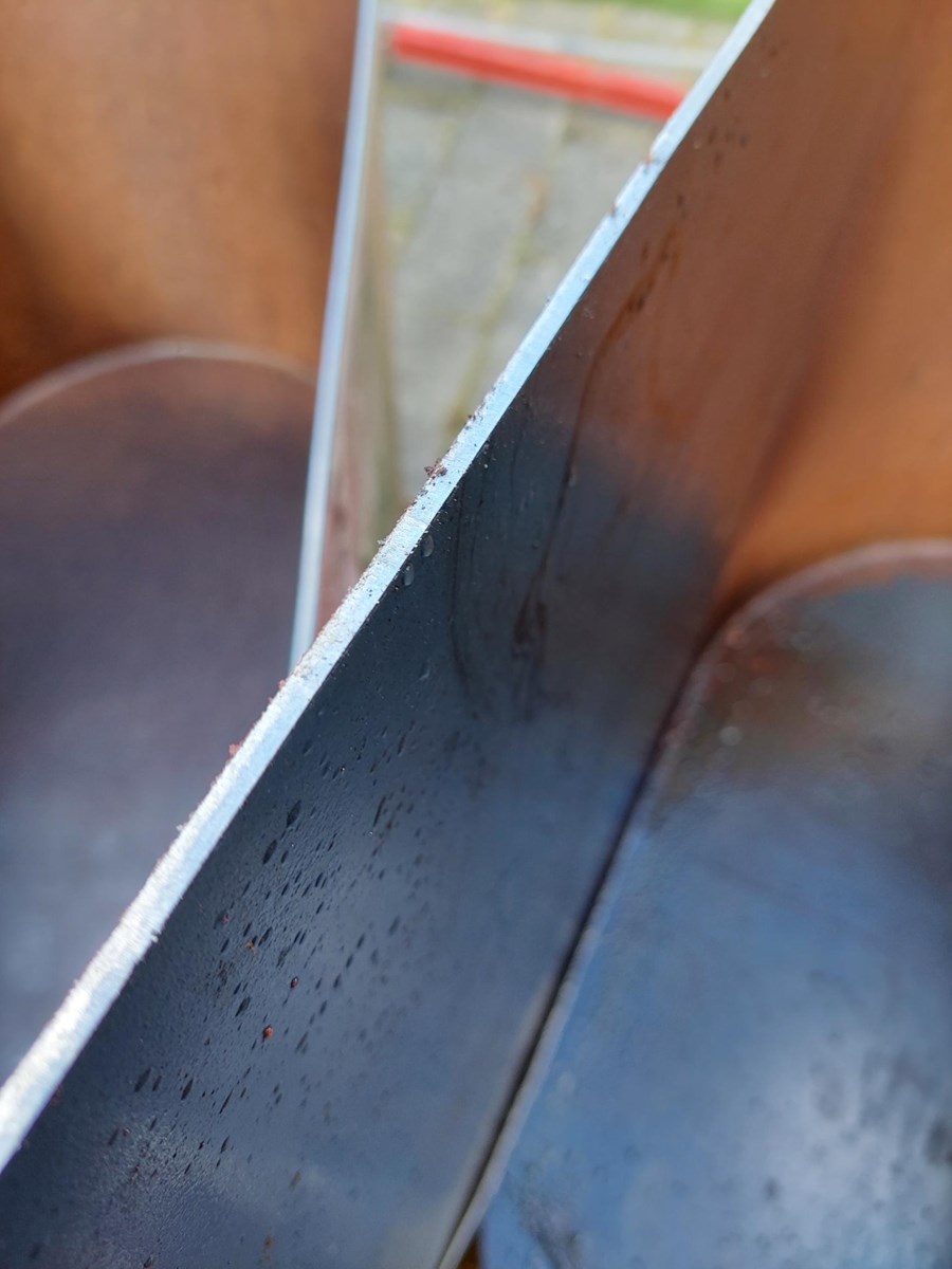

Det passer meget godt med 3 mm tykkelse, så blev jeg igen imponeret over Lenox stiksavklinger til metal, jeg startede ud med en brugt klinge, efter 10 minutter var jeg hele vejen rundt, fuld hastighed og pendul på stiksaven, jeg havde mærket op rundt, og smurt med skærepasta.
Se billedet af klingen brugt, men skære stadig fint....

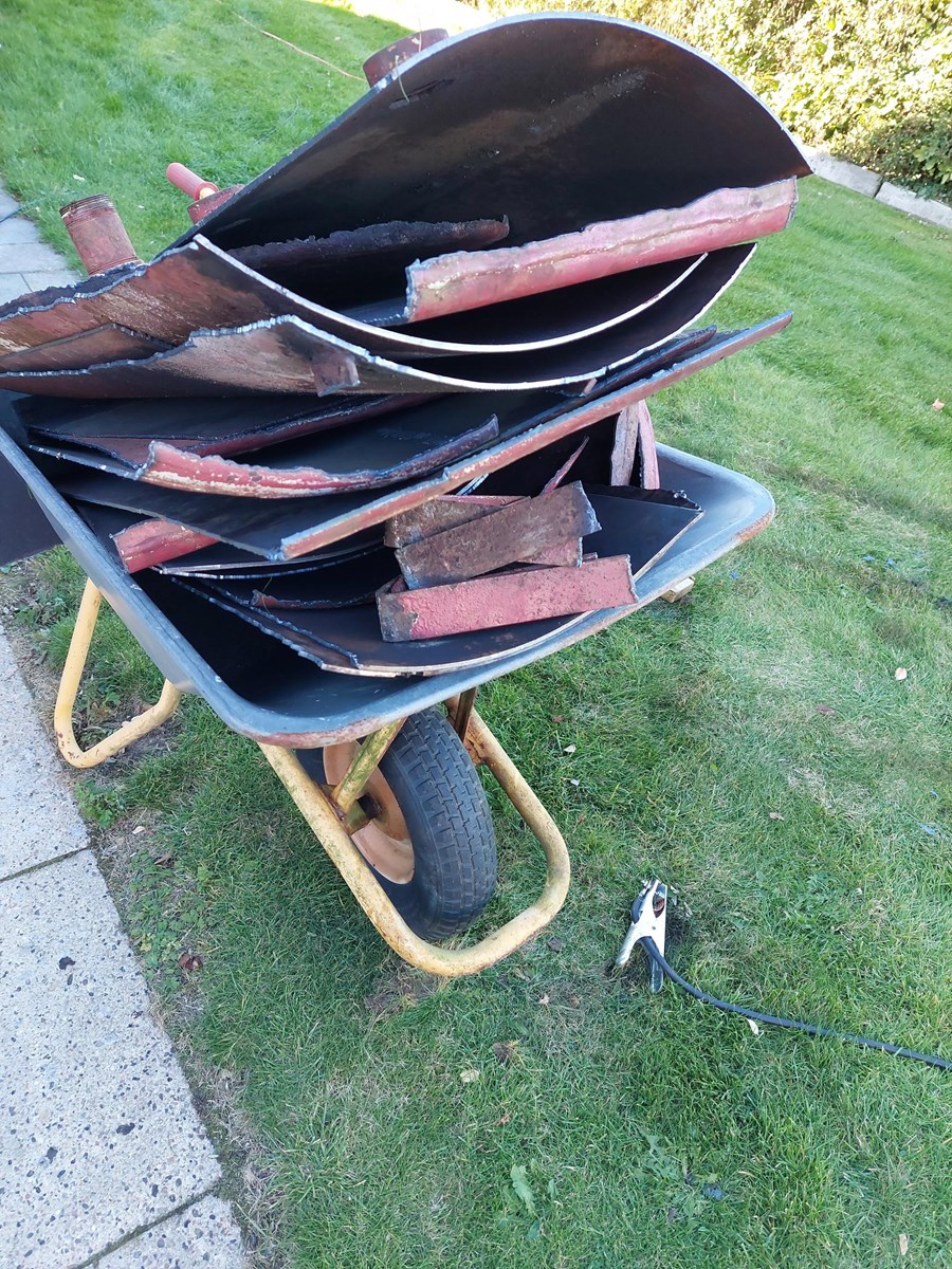

Fik alt snask skrabet af, og i en gammel malespand, tørrede efter med et par klude, og flamberede så den lille oliefilm der var tilbage, med ukrudtsbrænderen.
Og snittede den så i mindre stykker med en plasmaskære.
