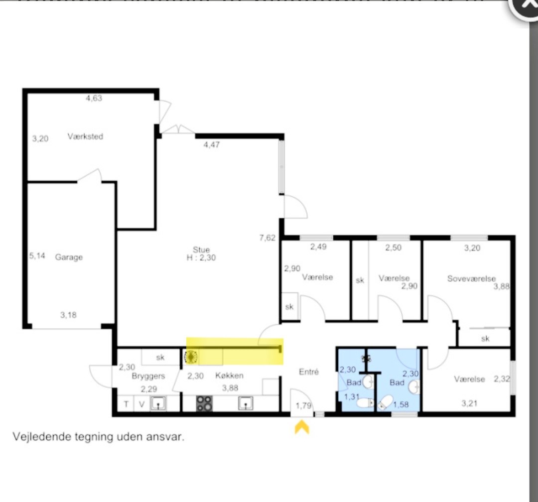

Vi har netop købt hus og vil i den forbindelse gerne banke en lille mur ned, umiddelbart vil jeg mene den er af gasbeton.
Vil I mene den bare kan fjernes eller kunne der være noget om at den er bærende? Huset er etplan fra 79'.
Den gule markering er væggen som ønskes fjernet.

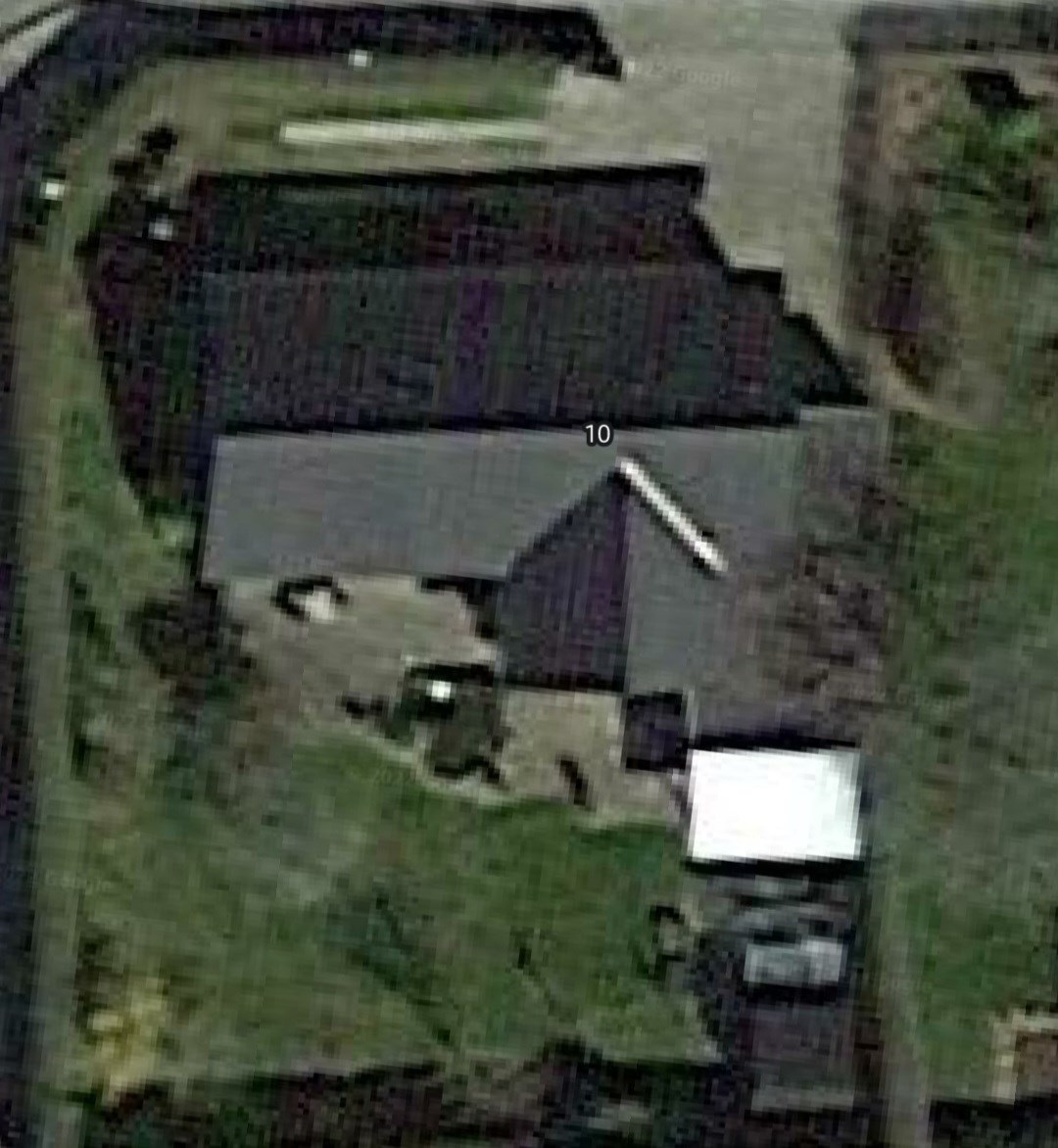

Jeg vil mene at den sandsynligvis ikke er bærende. Men der er ikke nok tegning / billede til at man kan sige det med sikkerhed. Min antagelse bygger på at jeg mener at spærene over Bryggers/køkken og stue ligger parallel med den mur du vil fjerne.
Du har dog trukket den gule markering lidt for langt ud imod entre. Muren imellem køkken og entre er næsten helt sikkert bærende.. Og det både på spær over køkken og sammenbygningen på vinkelen.
Man kan ikke svare på det uden en byggetegning der viser tagkonstruktionen. Spær er sikkert tværgående hen over din fordelingsgang men man kan ikke på det nuværende grundlag svare for den øvrige del af huset.

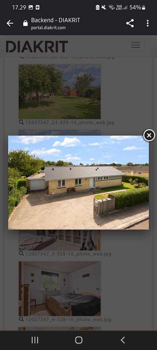

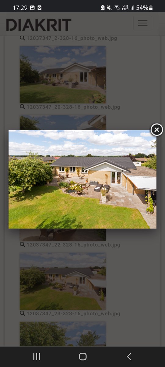

Et billede af husets facader hvor man kan se taget vil kunne fortælle næsten det samme.

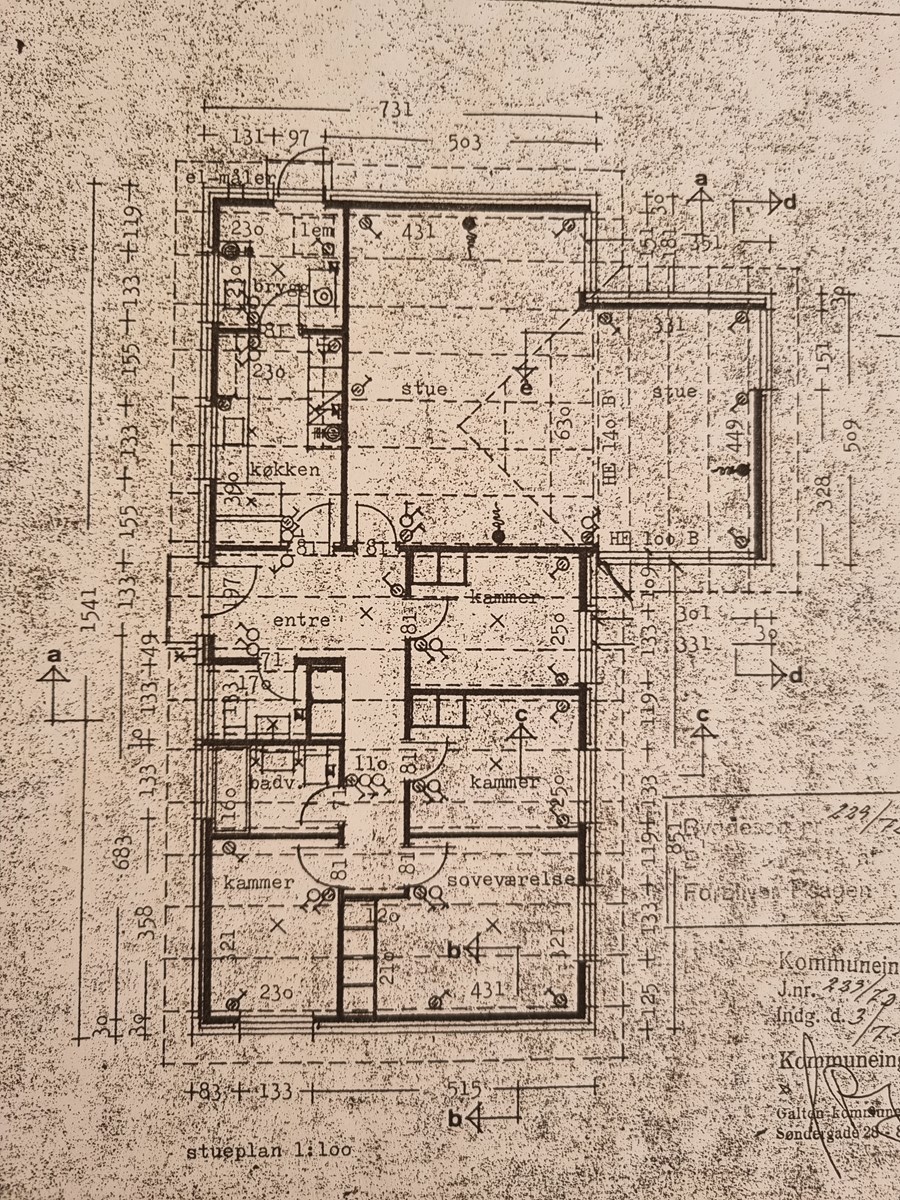

Har fået fingrene i den her fra sælger - er det bedre? :)
Det må være den oprindelige tegning inden garage og værksted er bygget på.
Jeg vil tro at du har sadeltag med et tilsvarende tag vinkelret over udbygningen til stuen.
I så fald er væggen ret sikkert ikke bærende.
Ja det er den originale tegning :)
