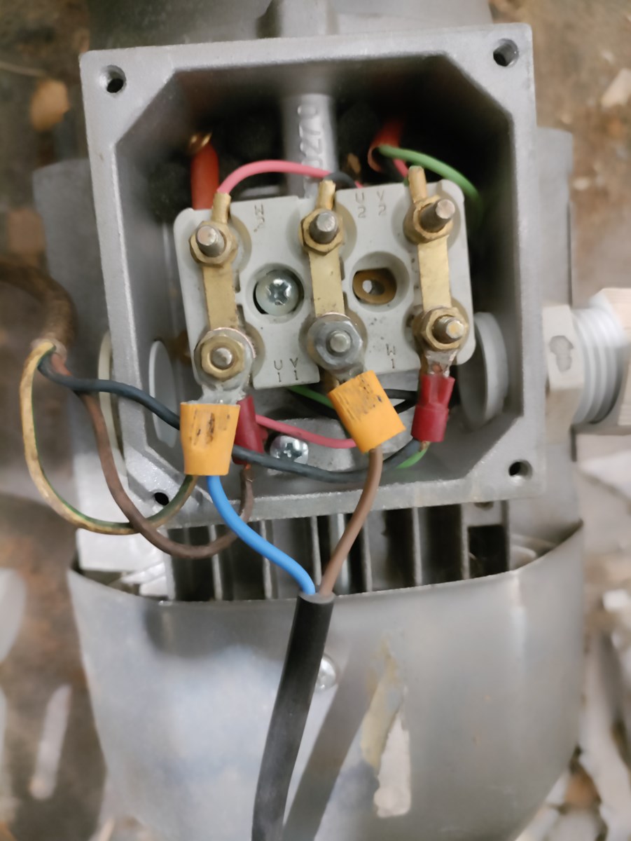

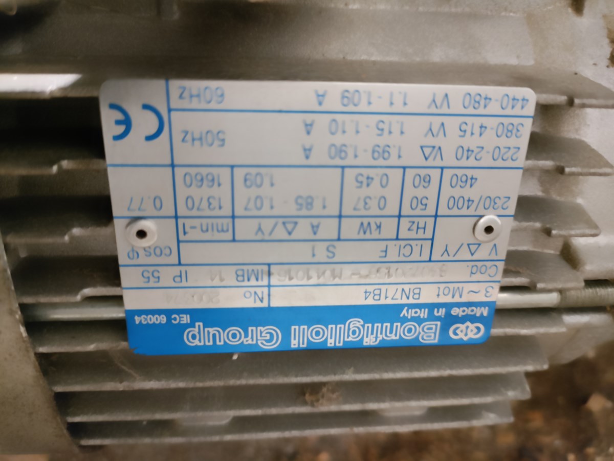

0,37 kW elmotor kobles om til 230v
Jeg har et gear med en motor på 0,35 kW
Den kan lige nøjagtig ikke komme igang når der er lidt belastning på, men hvis jeg sætter rørtang på så er tangens vægt i sig selv nok til at starte motoren. Tyder det ikke på at det så skal være en større kondensator? Den der er på nu er på 18 uf
Sidesporgsmal
Kan må helt undgå motor kondensator hvis man slutter den til en 230v frekvensomformer?
Ved ikke om det hjælper med en anden kondensator, men en motor der køre på kondensator har et ringe startmoment.
Du kan fint køre den på en frekvensomformer på 230 volt (lysnet) så sender den 3 x 230 volt ud, så har du også mulighed for at ændre o/m på motoren...
