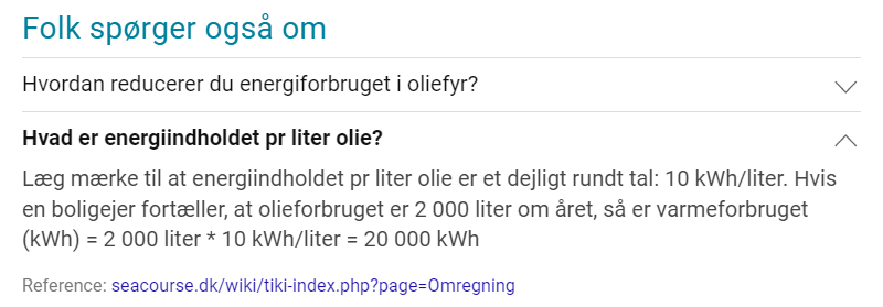

Du får lige en oversigt over energiindholdet i olie. Du kan så regne energien ud for dit olieforbrug. Den samme eller lidt mindre i forhold til dit fyrs virkningsgrad, skal du bruge til fjernvarme.

Tak for det. Det giver da en indikation af forventet forbrug.
