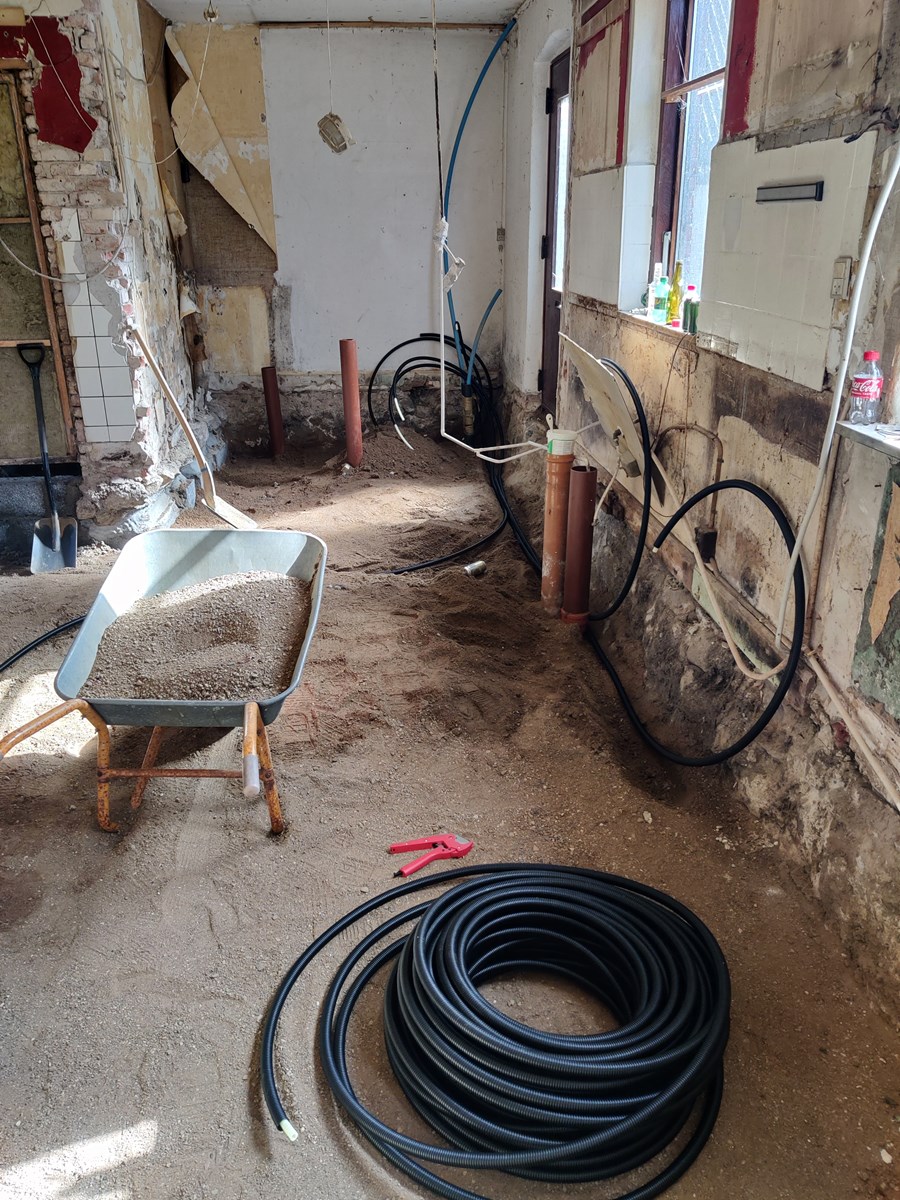

Jeg er i gang med at skulle fremføre brugsvand i min gulvkonstruktion. Planen har egentlig hele tiden været bare at trække 15mm rør-i-rør pex uden isolering direkte i grusen.
Jeg er så småt gået i gang i dag, men er da blevet i tvivl om der er chance for at slangerne fryser?
Jeg lægger 2x150mm flamingo, så det er også en mulighed at trække dem mellem lagene. Jeg vil gerne lave det så nemt som muligt, og vandet bliver jo også koldere hvis det ligger i grusen.
Er der nogen standarder eller lovgivning der siger noget om dette, og hvad er fremgangsmåden?
Tak.
Så længe det er inde i huset fryser de ikke, koldt vand føres hovedsageligt under isolering.
/BOFH
Tak for svar. Kan der findes noget belæg for dette nogen steder? Eller er det fra erfaring?
Vh
Det er helt normalt at føre koldtvandsrørene under isolationen. Du vil have en temperatur på ca. 5 - 8 °C i jorden.
Det er simpelthen så lækkert når det kolde vand ligger under isoleringen. Det varer 2-3 sekunder, så er der koldt vand - lige til at drikke. Det giver også besparelse på vandforbruget, da hanen ikke skal løbe i “lang tid” før der er koldt vand.
