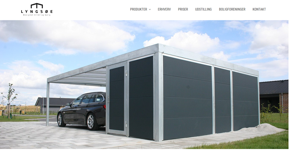

Vi har købt et hus hvor alt på grunden inkl. hus og separat carport er opført i 2013, vi overtog huset i 2020, carporten er en Lyngsøe carpot med tilhørende skur, carporten er født med 2 nedløbsrør for enden af carporten hvor du også finder skuret.
Der kommer stråler af vand inde i skuret ved meget regn.. vi finder ud af at nedløbsrørene er sat direkte i jorden uden at være tilkoblet kloak eller faskinne, så vandet kan ikke løbe hurtigt nok væk og derfor finder vandet vej andetsteds og spørgsmålet er så om det er en sag for forsikringen ? Se carporten på billedet. Tak på forhånd for jeres vedledning og råd.

det er helt lovligt
en anden ting er at det er dårlig stil fra byggefirmaet , men du må selv få det ført væk til en faskine
skal det kobles på kloakken , skal du have fat i et kloakfirma , det må du ikke selv
Måske kan vandet ledes til at løbe ud på plænen eller fliser. Det behøver jo ikke at stoppe nede i jorden.
