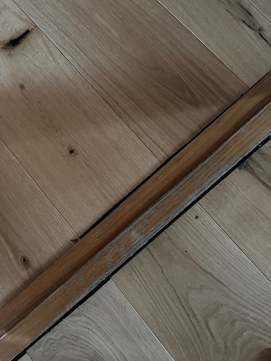

Jeg vil gerne pifte fodpaneler i dørkarmen op med en gang slibning og olie. Hvilken type sandpapir og olie kan jeg bruge til karme som vist på billedet ?

Sandpapir korn 100-120
Hvis de har været lakerede, skal du helt i bund så alt gammelt lak er vær.
Brug noget bordpladeolie eller lignende..
Du kan roligt starte med korn 60 til lakken er væk. Derefter skal du bruge noget finere.
Korn 60 lyder for groft, det lavet ridser så der skal poleres i længere tid efterfølgende.

Jeg ville starte med korn 60, da bunden ser noget slidt ud. Derefter ville jeg vælge en findere kornstørrelse.
Derefter ville jeg olierer med olie til køkkenborde, men give stykket flere gange da det er meget udsat.
Lakken sætter sig i sandpairet, og det går meget hurtigt, hvis sandpapiret er for fint.
Når man er nået ned til træet, og har fået de fleste ridser væk, er der meget hurtigt at få glat med fint sandpapir. Der skal bruges 5-10 gange så meget tid med det grove sandpapir som med det fine.
Med en rystepudser skal man regne med 1-3 ark af det grove. Et ark af det fine holder til flere.
Det går endnu hurtigere med en excentersliber. Min rystepudser er for længst sendt på pension.
Jeg ville tro at excentersliber havde problemer med den lodrette kant.
Det har jeg aldrig haft problemer med.
