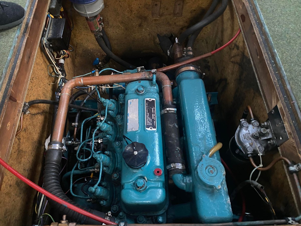

Jeg har fornyligt købt båd hvori der ligger hvad jeg mener er en BMC 1,5 Marine Diesel motor med 36 HK. Jeg skal sejle båden hjem for motor i lige omkring 50 sømil, så jeg vil være sikker på at den er i orden og jeg ved ikke meget om det.

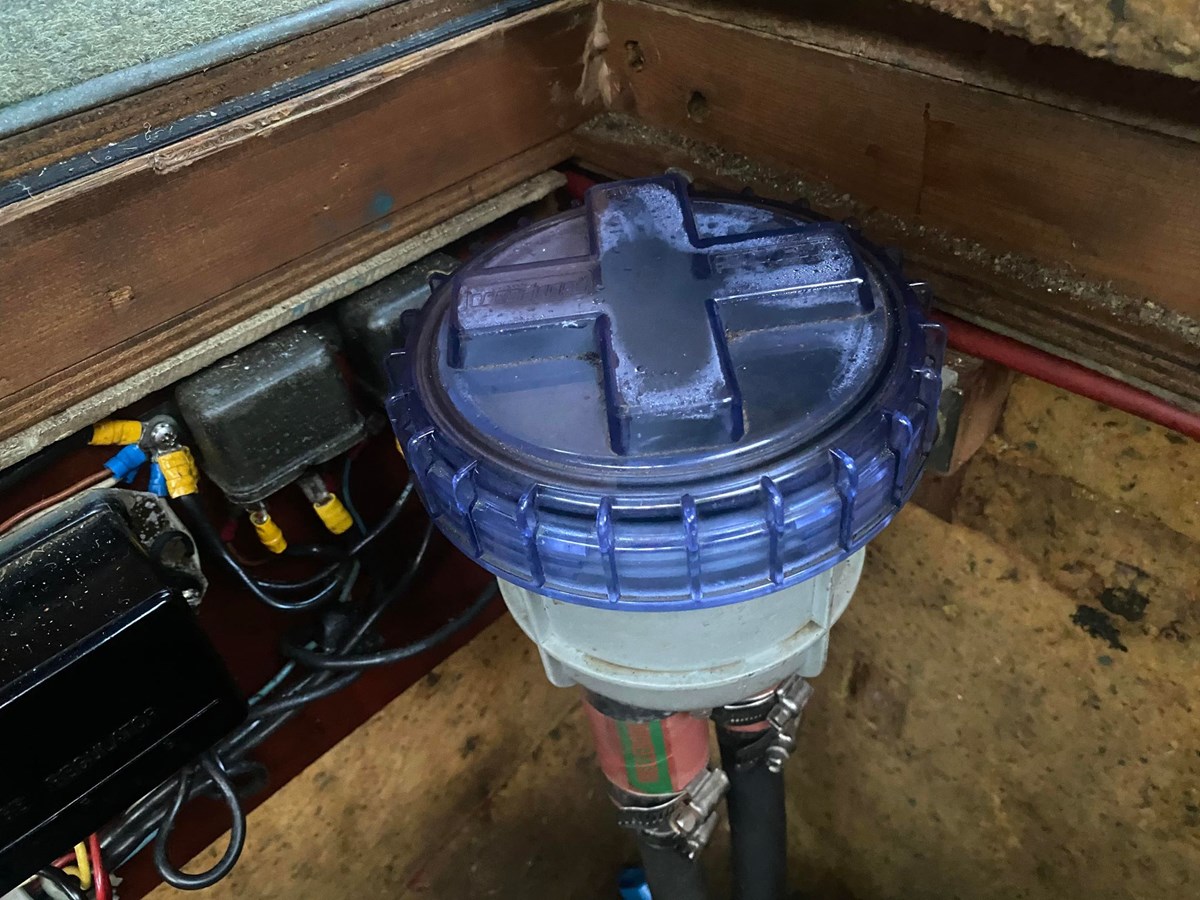

I lørdags havde jeg motoren startet i omkring 10-15 minutter, hvor jeg synes at kunne konstatere, at der ikke kommer kølevand nok ud - jeg ved dog ikke hvad normal mængde er. Når motoren går i tomgang uden gas kommer der intet vand ud, men når jeg giver den halv gas begynder der at komme vand ud - er det almindeligt?
Samtidig kunne jeg se at olietemperaturen kom op omkring de 100-110°C før jeg slukkede for motoren, men olietrykket fik jeg simpelthen ikke noteret. Jeg skulle bare have motoren slukket igen.
