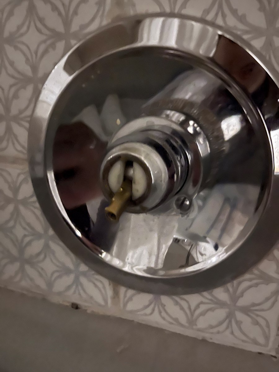

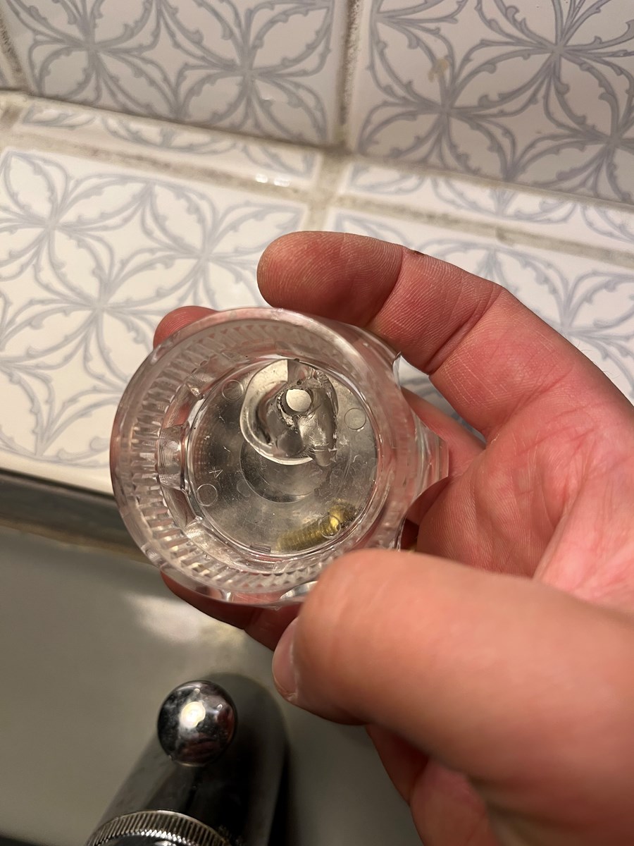

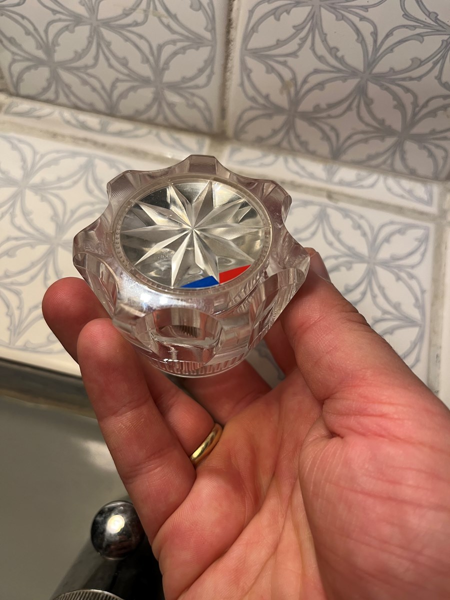

Jeg har et ødelagt greb af den helt gamle skole.
Huset er fra 1969, så det er grebet nok også.
Er der nogen ideer til, hvordan jeg kan komme til at regulere temperaturen på mit vand igen?

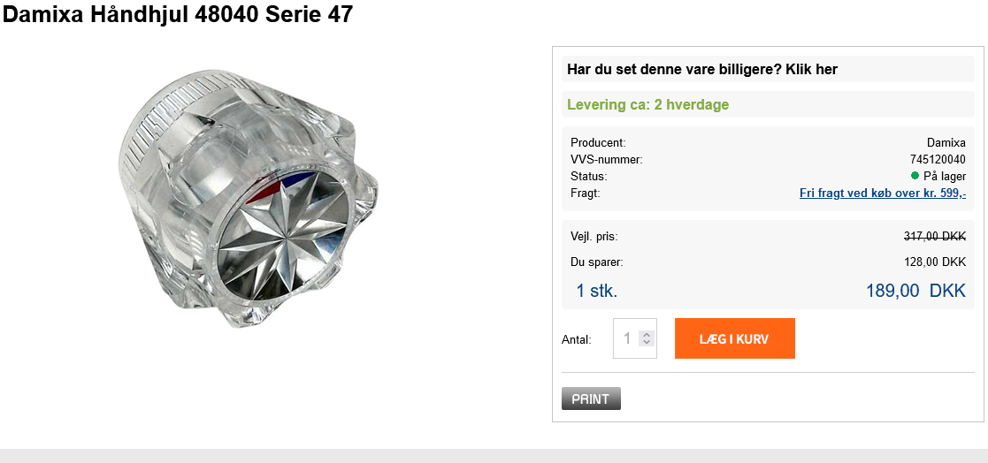

Køb et nyt håndtag   link
Genialt. Fedt at man kan få reservedele 50 år senere. Tak, Jens.
Og skal det være helt fint, lukker du for vandet ved måleren og tager den store omløber af og smører de bevægelige dele og gevindet med lidt hanefedt, som du køber samtidig med håndtaget.
