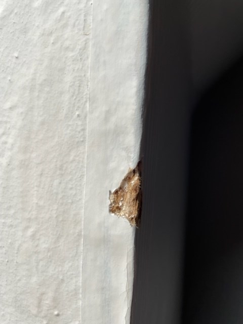

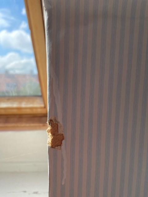

Jeg skal til at renovere et værelse på 1. sal i vores nye hus. Der er bløde plader på skråvæggene, som jeg tænker er masonit eller pap af en slags. Det lyder hult, når man banker på pladen. Huset er fra 1943.
Bør jeg lade dem sidde, eller skifte dem til gibs? Og kan I se, hvad det er for et materiela?
Det er overvejende sandsynligt blød masonit eller Cellotex som også kaldes. Det har været ulovligt som vægbeklædning i mange år pga brandfare.
Dine plader er sikkert lovlige fordi det var de da de blev sat op. Men de bør skiftes.
