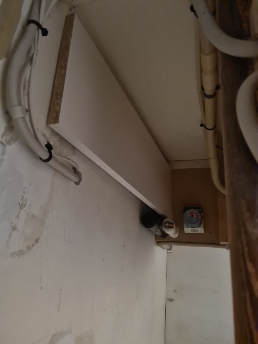

Hej alle. Jeg har fjernet et nedsænket loft, og har i den forbindelse haft en elektriker forbi for at føre ledninger rund i kanten, i samme forbindelse sagde han også til mig at jeg skulle få gjort noget ved min eltavle, da den ikke var sikkerhedsmæssigt korrekt installeret.
Jeg har købt lejligheden for nogle måneder siden, men går da ud fra at dem der engang har udskiftet eltavlen til en ny, har sikret sig at den sidder korrekt.
På en heftig regning, står der nu også at installationen er ulovlig, og at de anbefaler at jeg får bragt det i orden hurtigst muligt.
Er der nogle der kan fortælle mig ud fra billederne om den er ulovlig?
Nr. 2 billede viser mellemrummet mellem væg og eltavle.
Selve konstruktionen er stabil og på ingen måde løs, eller til at rokke.
Elektrikeren skal gøre dig opmærksom på evt. ulovlige installationer og evt. skrive på regningen, at der er konstateret ulovlige forhold. Men bed ham fortælle hvor det ulovlige forhold er, så du for en forklaring.
Han forklarede mig at den skal sidde fast i en væg, og ikke som den gør nu. Dog kan jeg ingen steder læse at dette er korrekt, hvorfor mit spørgsmål lyder om nogle kan fortælle mig om det er en ulovlig måde den sidder på.
