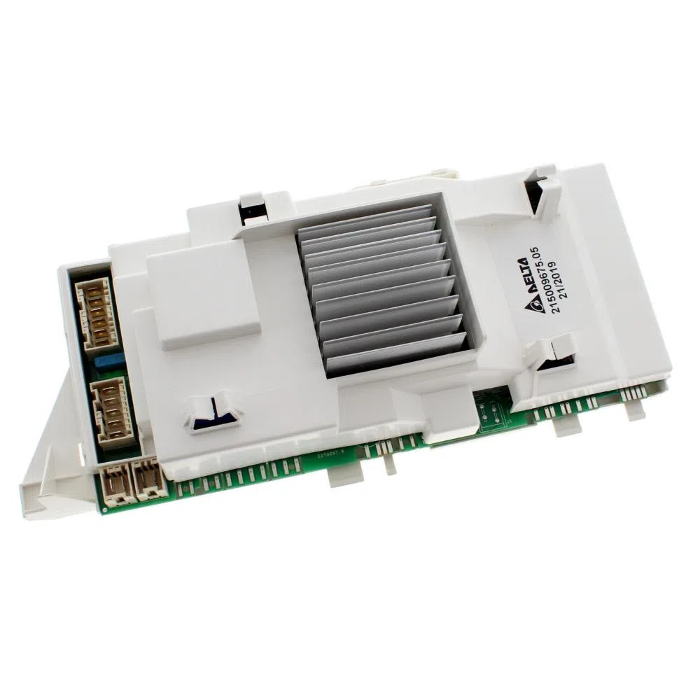

Vaskemaskine hotpoint-ariston aqualtis AQGMD 149. Meldte fejl blokeret. Det er hoved motoren der kun kører ca. en omgang for så at stoppe. Har taget remmen af, men det gør ikke nogen forskel. Jeg er i tvivl om det er motoren eller motorstyringen, der koster ca. 2000kr, der fejler. Maskinen har meldt samme fejl et par gange før, men det er lykkedes at tage strømmen af og så starte den igen. Kan det være en føler der kan forårsage fejlen?

Du får et gæt. Maskinen er med børsteløs motor, og så kan det være styringen, der er defekt. Prøv om du kan dreje motoren rund ved at tage fat om remskiven.
Ja det er en børsteløs motor og jeg tror desværre at du har ret. Den melder fejl F 2 som siger strøm til motoren. Det er nok ikke nemt at finde fejlen i strømforsyningen. Jeg har taget remmen af og motoren kører kun et lille hak. Den virker hverken til vask eller centrifugering, så det er nok noget med frekvens styringen. Er ikke elektriker, så AC er for meget for mig.
Jeg hælder mest til at motorstyringen er defekt. Så det er op til dig om du vil ofre 2000 kr. på et nyt modul.
det er motorstyringen ingen tvivl
