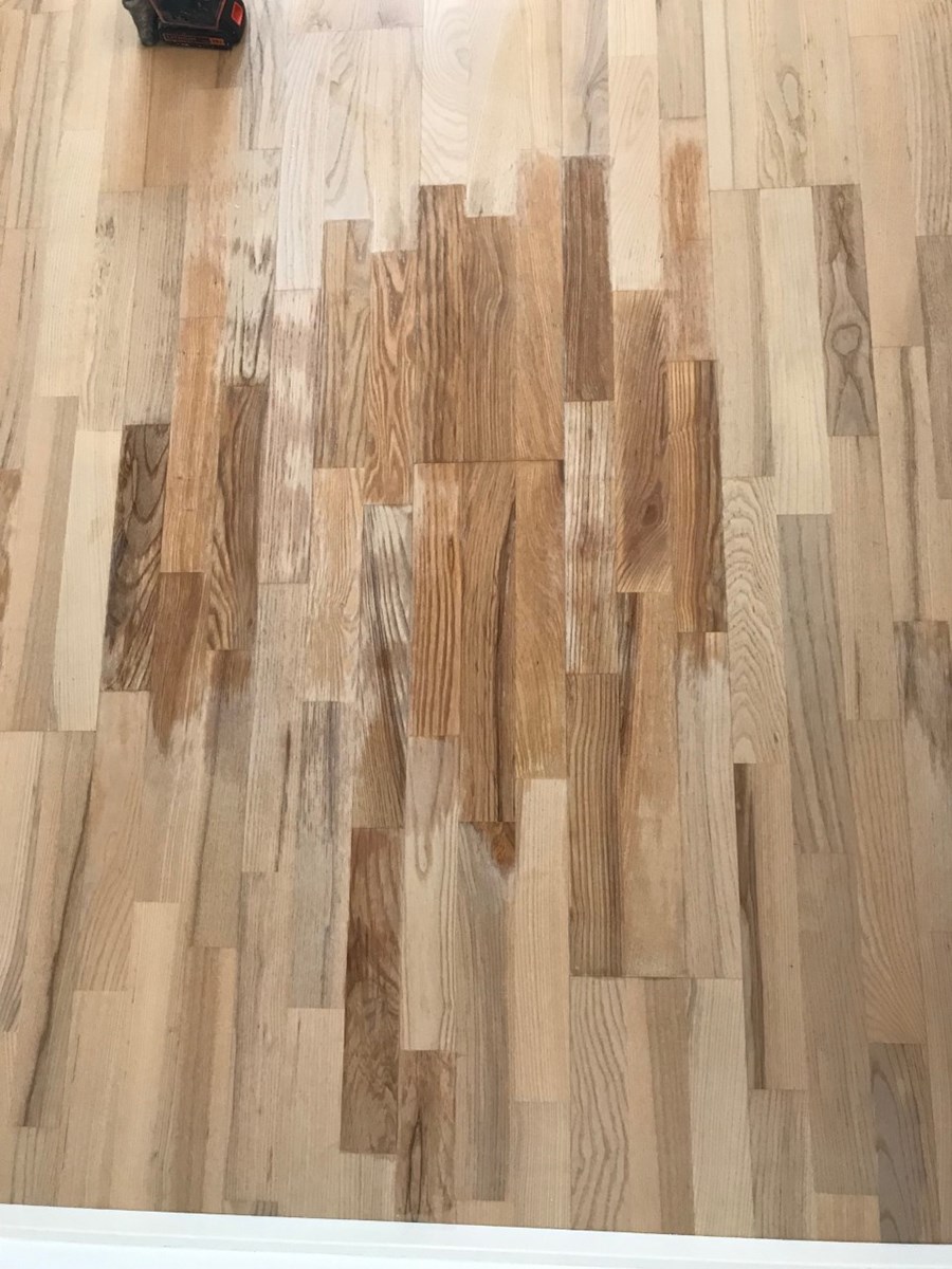

Tidl. ejer af vores hus har haft en kontorstol stående på det sted, jeg nu har prøvet at "pletslibe" - den gamle lak stod op og kunne kradses af (jeg endte med at maskineslibe det af, og det så faktisk ret fornuftigt ud - selvom jeg ved at man bør tage hele gulvet) men efter jeg påførte mat lak blev det meget mørkere, jeg burde have brugt grunder først, men det gjorde jeg ikke desværre, så spørgsmålene er:
- Er grunden til at det blev så meget mørkere fordi jeg ikke brugte grunder først?
- Har lakken suget sig så meget ned i træet at det nu vil være mørkt flere MM ned i træet ?
- Hvad vil i anbefale herfra, kan man gøre noget selv ?
Vh.
Martin
Normalt grunder man ikke før lakering med klar lak på træ.
Synderen er en kombination af den nye type gulvlak der stor sandsynlighed meget anderledes end den nye, og slibningen. Det kan du ikke reparerer på nu.
Løsningen er at slibe hele gulvet med samme grovhed i sandpapir og lakerer hele overfladen igen.
