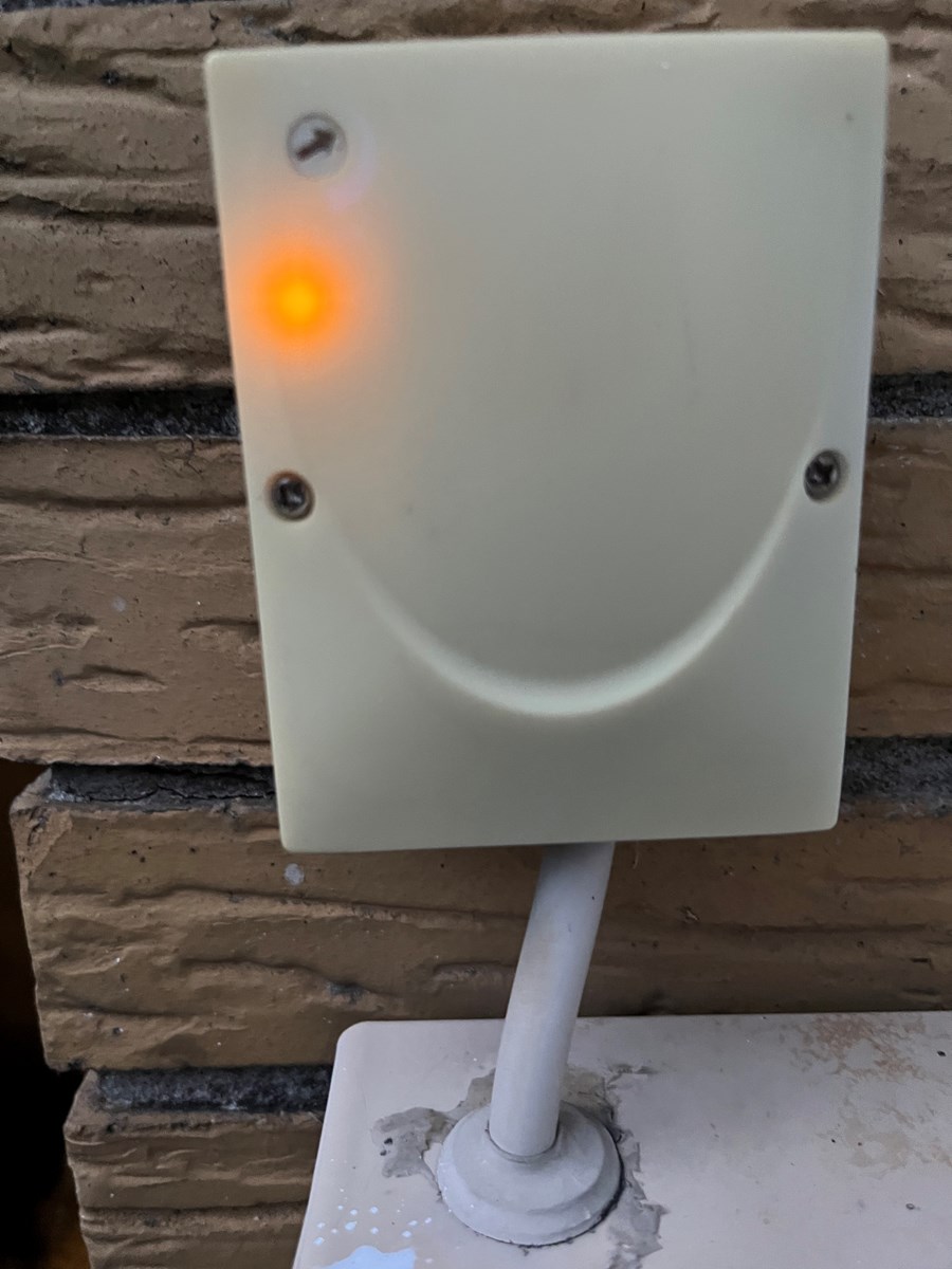

Hej allesammen. På mit hus har 2 skumrings relæer, de kører i hver deres installation, men en på forsiden af huset og en omme i haven.
Men hvordan justerer jeg dem ? Vil gerne have at der er lidt mørkere før de tænder lyset.
Skal den så lidt mod plus eller lidt mod minus ?
Der er vel ikke 2 skruer?
Jeg har et skumring relæ. Der er +&- til at styre forsinkelsen mellem tænd og sluk
Lys mængde er lille sol og stor sol.
Men umiddelbart vil minus betyder det er mørkere. Vil jeg mene
Det lyder meget rigtigt, det prøver jeg lige
Hvis du er i tvivl, så prøv at skrue den helt ud i yderste position, så kan du med det samme se om det tænder ved meget lys eller når det er helt mørk.
Hvi du så har noteret eller husek nuværende indstilling så kan du bagefter justere den ind
