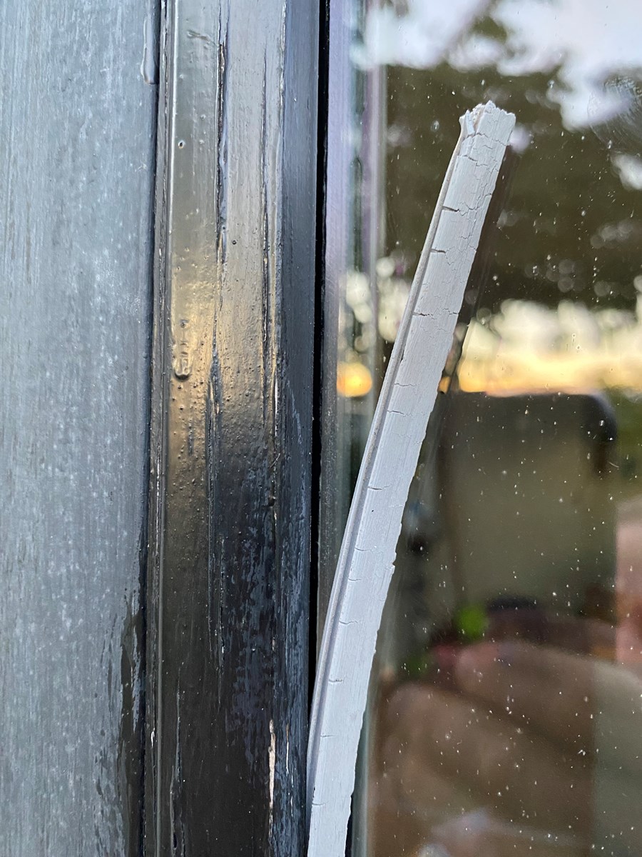

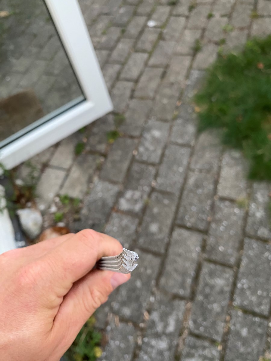

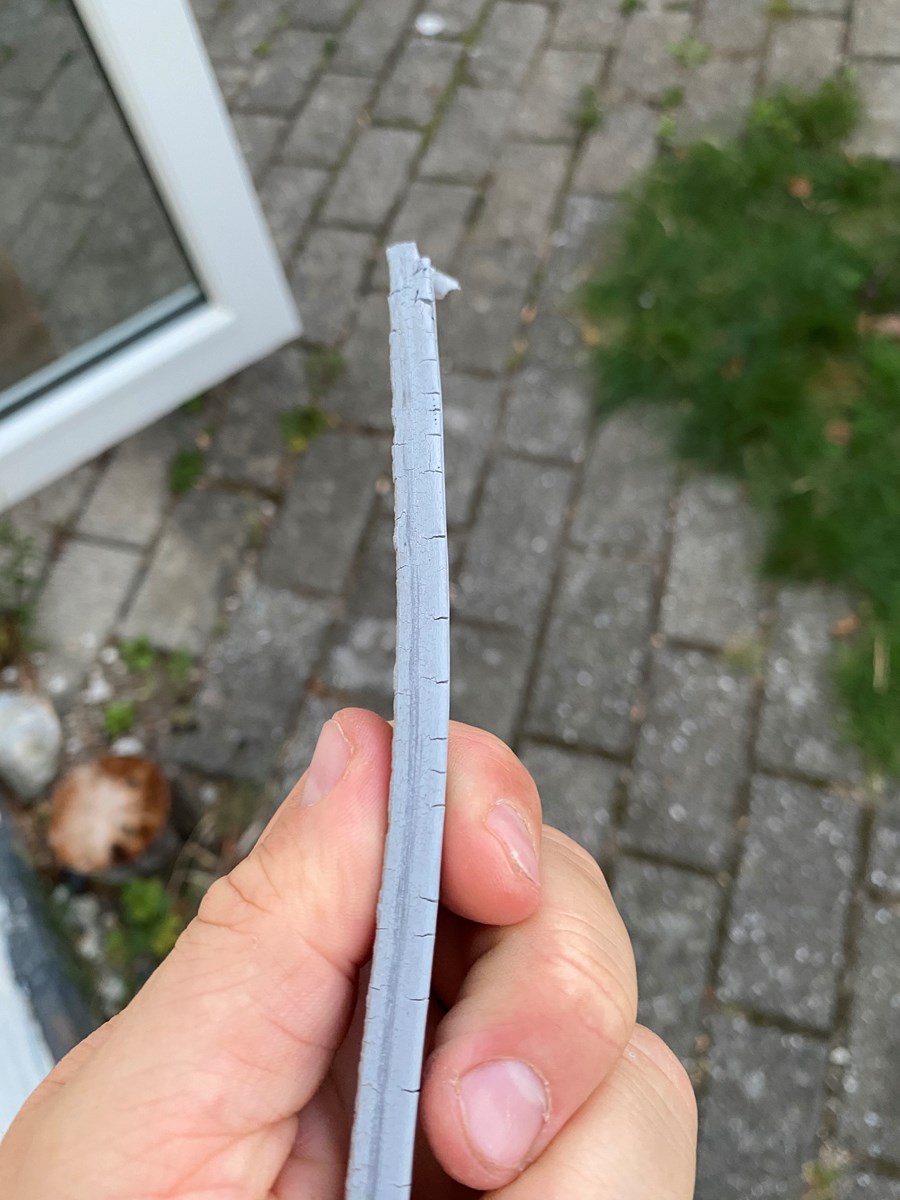

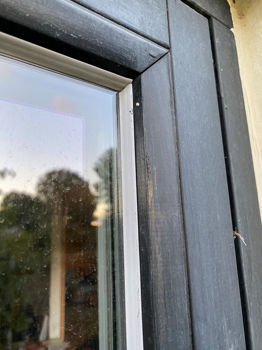

Udskiftning af glasbånd Mfamme 16 11-09-2022 19:40 Hej.Jeg har nogle ret slidte glasbånd. De ligner indvendige glasbånd, trykket ind mellem rude og trælisten, men tænker ikke man kan bruge indvendige udendørs?Hvad vil I bruge/gøre? Hvilken slags?Se billederne På forhånd tak 5 svar Følg tråden Annonce Annonce Annonce
bredker 3158 9760 11-09-2022 20:28 det er da utroligt amatøragtigt lavet , det er da vist en helt forkert liste profilmen prøv at kikke herhttps://www.profillageret.dk/48-taetningslisterellerhttps://www.profillageret.dk/46-glasbaand
Mfamme Trådstarter 16 11-09-2022 20:34 Tak. Tænkte nok at det var helt skidt lavet. Hvilken liste type ville du vælge?
bredker 3158 9760 11-09-2022 20:45 lidt svært at se ud fra de billederskal det laves ordentligt , skal du nok regne med at listerne skal af
Denne 23 11-09-2022 20:51 Det er rationel vinduer, de sælger nogle glasbånd som er lidt større end dem vinduet er født med, det er et generelt problem de bliver løse efter en årrække.De kan skiftes uden at pille glaslister af, som er sømmet fordækt med specialpistol, inden glasbånd bliver monteret
